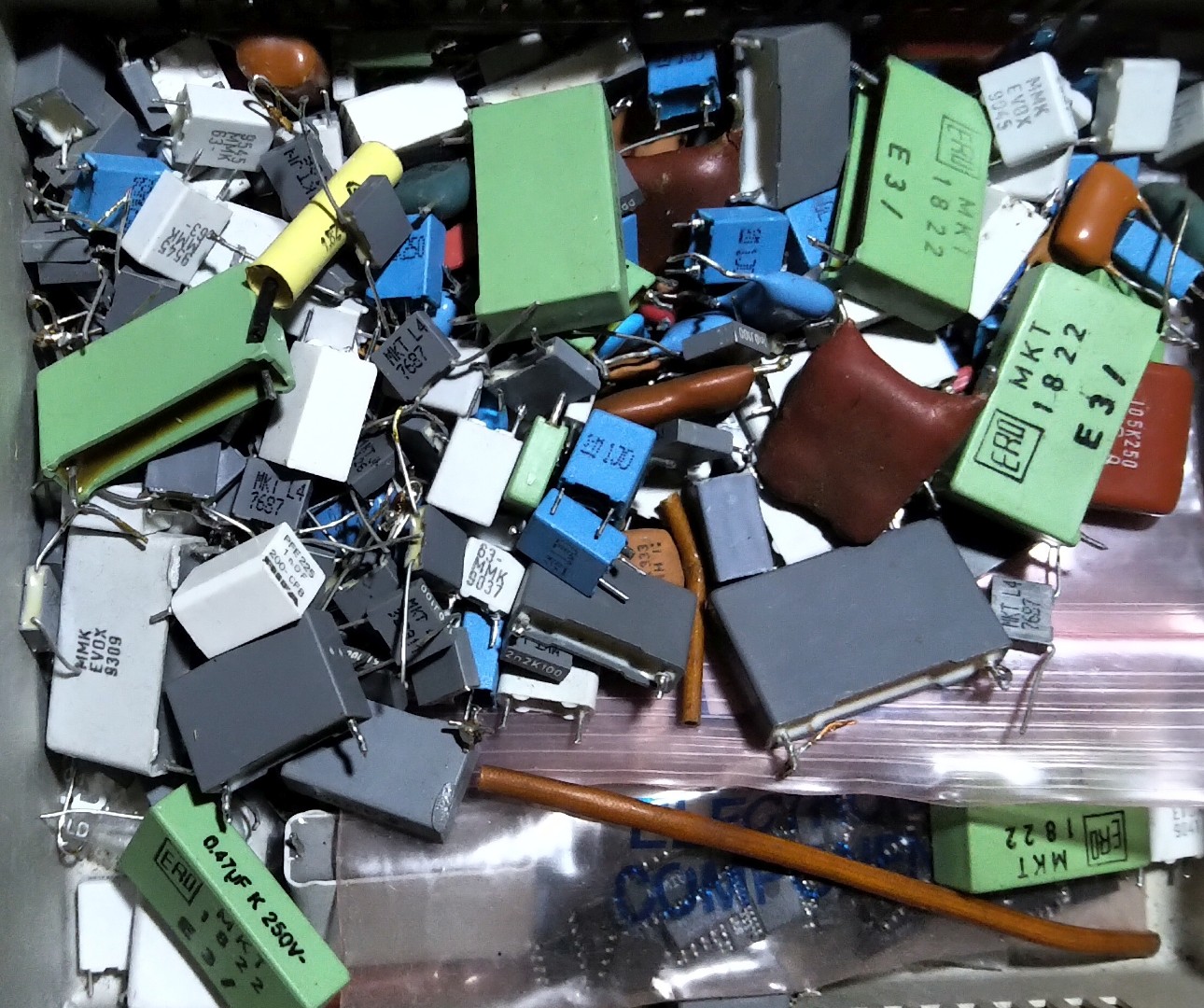

Есть ли в этом "наборе" полезные для звука конденсаторы?
Сообщения: 1152
Репутация: 201
JLH 1969, УНЧ А-кл. 6Ж3+ГУ-50
AKG K514, ATH-AVC500,
Когда то снимал со всяких плат, ни производитель ни тип не известен.
Сообщения: 1377
Стаж: 2 года 5 месяцев
Репутация: 427
Re: Есть ли в этом "наборе" полезные для звука конденсаторы?
m-shara писал(а): 27 авг 2025, 15:37 ни тип не известен.
На них же написан их тип. МКТ- плёночный метал полиэфир.
Або лавсан по народному. Наші К73-17, напевно, аналог. Як шунти до електролітів великої ємності в БЖ можна застосувати.. Я би звернув увагу на поліпропіленові.
http://audio-db.info/AudioDB/BazaPrakti ... znachenija
До речі, RIFA, ERO, EVOX - дуже відомі і поважні європейські виробники, так що...
uriy писал(а): 27 авг 2025, 15:47
Там же есь разные. В таблице с и-нета прочитал, что МКТ - полипропилен.
Adam писал(а): 27 авг 2025, 16:46 Або лавсан по народному. Наші К73-17, напевно, аналог. Як шунти до електролітів великої ємності в БЖ можна застосувати.. Я би звернув увагу на поліпропіленові.
До речі тих К73-17 і в мене більше всього.
m-shara писал(а): 27 авг 2025, 20:52 В таблице с и-нета прочитал, что МКТ - полипропилен.
Ні. Там зазначено, що в якості діелектрика застосовано PET. Поліетилентерефталат, він же лавсан. А поліпропіленові позначаються MKP.
Adam писал(а): 27 авг 2025, 21:24
а ещё MPP, FKP, X2 и CBB. Причём не факт, что раз полипропилен - так сразу и в звук полезен. Бывают и бесполезные. Часто...
Буває і таке. Десь і кераміку потрібно ставити.
Тут ще варто визначитись: в звуці - це де? В яких таких місцях? ;)
Adam писал(а): 28 авг 2025, 06:51 Буває і таке. Десь і кераміку потрібно ставити.
Конденсатори за своїм принципом дії більше або менше впливають на звук, де б вони не були. Чи не так?
А ММК (в кучці є) то якби керамічні?
Я не задавав питання "аби задати". Справа в тому що ті, хто серйозно займалися подібними питаннями давно вже перепробували все що попадало під руку. А тут такі всякі про які я нічого не знаю.
Adam писал(а): 27 авг 2025, 16:46 Або лавсан по народному...
Так в цій кучці як і в мене в коробці один лавсан! Недаром колись його добавляли в тканину для штанів, а пропілен - ні. :lol:
А ще з лавсану робили магнітофонну стрічку, та й багато ще всякого корисного... "химия и жизнь" ;)
m-shara писал(а): 28 авг 2025, 08:36 Конденсатори за своїм принципом дії більше або менше впливають на звук, де б вони не були. Чи не так?
Иногда да. Но чаще всего нет. Многое зависит от схемотехнике уся и от места установки конденсатора и функции которую он выполняет.
m-shara писал(а): 28 авг 2025, 08:36 Я не задавав питання "аби задати". Справа в тому що ті, хто серйозно займалися подібними питаннями давно вже перепробували все що попадало під руку. А тут такі всякі про які я нічого не знаю.
Тут следует понимать то, что благотворное влияние некоего конденсатора в схеме Х не равно такому же эффекту этого же конденсатора в схеме Y. Грубо говоря, влияние конденсатора на звук, в каждой конкретной схеме приходится рассматривать отдельно. Так что если вы ищите ответы какой конденсатор лучше, то без привязки этого конденсатора к конкретной схеме уся, занятие это малоэффективное.
uriy писал(а): 28 авг 2025, 13:06
Это понятно. Значит буду применять "куда влезут".
К73-17 між каскадами в ламповому підсилювачі добре чути. Проте в транзисторних, особливо з глибоким зворотнім зв'язком, наче і ні. Факт... Але ми тут про лампові схеми, де матеріал діелектрика дає різне звучання. Хоча електричні властивості порівнюваних конденсаторів можуть бути однаковими. Це перевірити досить просто - два схожих за параметрами конденсатори на вході в підсилювач (або між каскадами) і тумблер. Я таке робив не раз, різниця в звучанні є.
Adam писал(а): 28 авг 2025, 14:43 Це перевірити досить просто - два схожих за параметрами конденсатори на вході в підсилювач (або між каскадами) і тумблер. Я таке робив не раз, різниця в звучанні є.
А дійсно цікава ідея. Я чогось уявляв що це можна почути тільки між каскадами. А це необхідно розібрати підсилювач... незручно, аж не хочеться цього робити.
