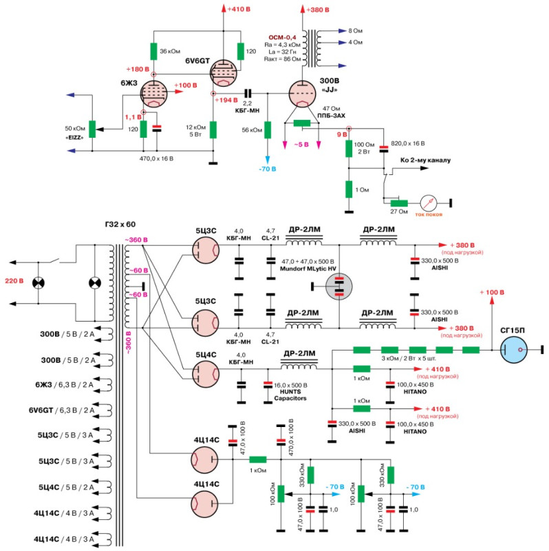

Грамотно продуманная и правильно изготовленная система питания усилителя - реальный залог хорошего результата (звучания) в целом.
Как вам вот такие схемы в питании усилителей:
Что же касается 20 ватт, то их более чем достаточно для обычных жилищных условий.
А развлечение в самодельном ламповом аудио это нечто совершенно великолепное.

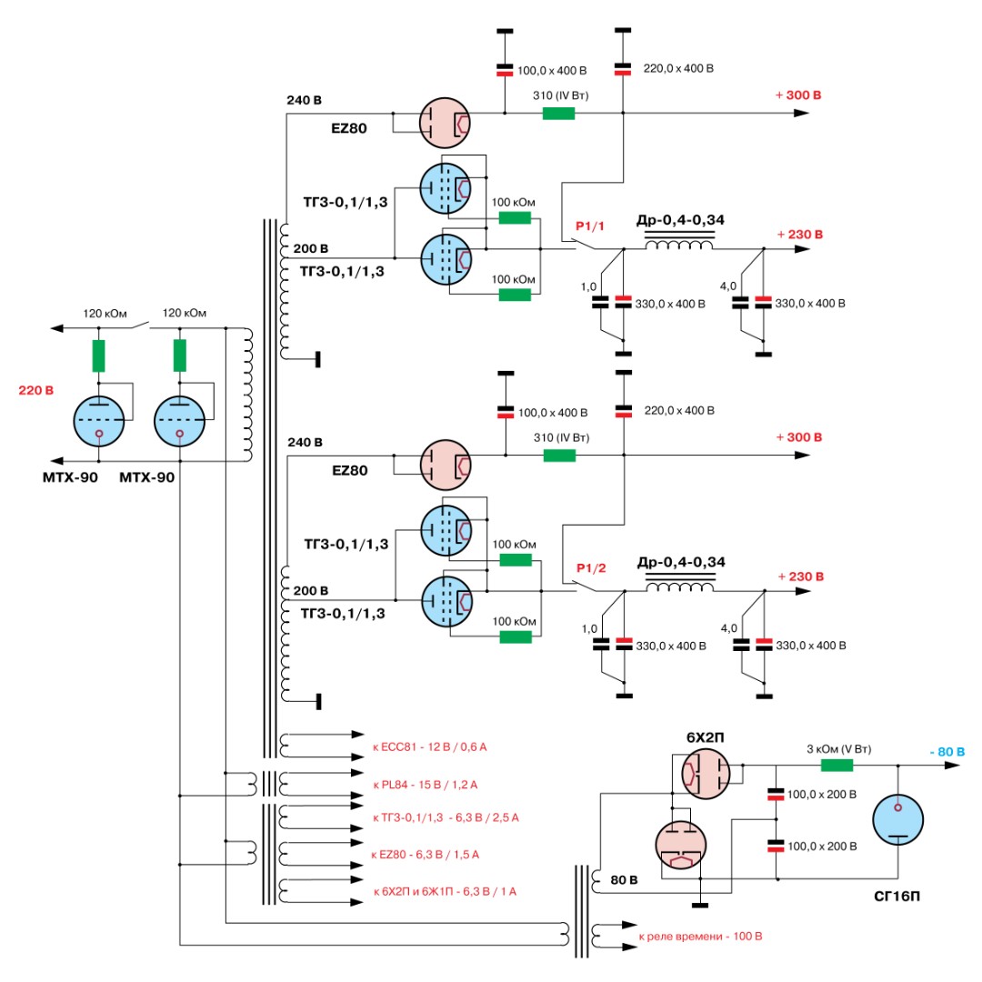

Предлагается (если нет возражений) за это время изучить особенности/преимущества кенотронного и тиратронного питания, так же как и раздельного питания каналов и каскадов усилителей.
Модератор.
P.S. Здесь никто ничего никому не навязывает и не пытается заставить делать. Поэтому, если содержание темы не нравится - значит не обращаем на неё внимание.
Более того, все, что люди делают умом и руками, причем без вреда для других, достойно уважения. Надлежит проявлять уважение, будучи пользователем Форума.
А грубости на Форуме пресекаются незамедлительно.
P.S.P.S. Улыбнуло про "звенящие" тиратроны, которые никто из оппонентов, скорее всего, никогда в глаза не видел и уж наверняка не использовал и не слышал звучание с ними. А жаль.

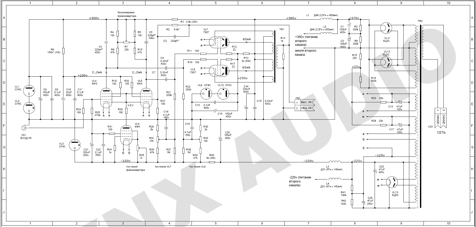

Наконец, в качестве примера - схема одного из усилителей Lynx Audio. Применены 3 кенотрона и 5 газовых стабилитронов в одном канале.

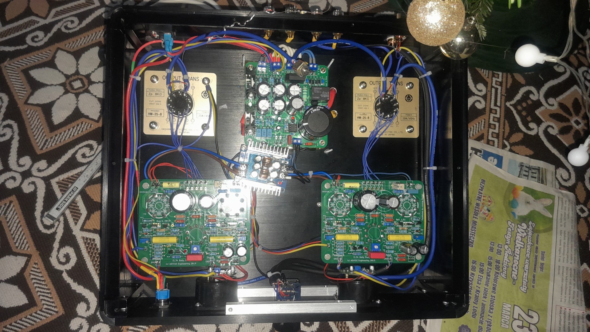

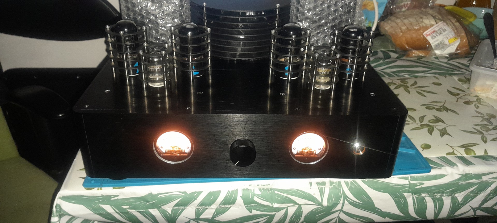

ось, знайшов самі найперші заміри, коли макет лежав на столі. без РГ. на вході 0.2В
вихідні лампи совкові, правда підібрані в пари.
на вході 12ay7 Genalex.
зараз троха інша конфігурація, замірів немає, буде змога їх зробить, обовязково зроблю.

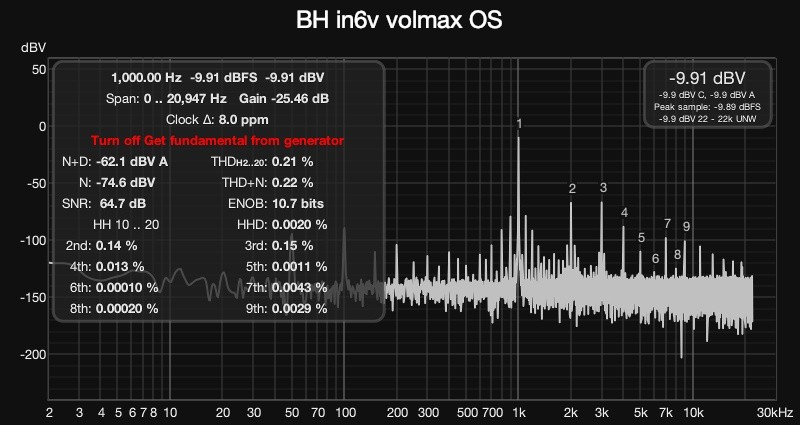

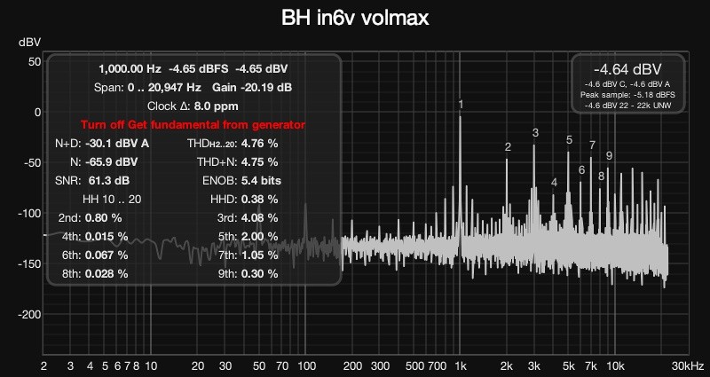

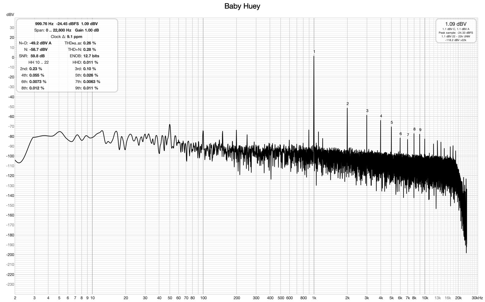

додаю заміри з лампами 6V6GT. налаштований і прогрітий.
на вході 6В, РГ на максимум
без ЗЗ
BH in6v volmax noOS.jpg (78.33 КБ) 26502 просмотра
з ЗЗ
BH in6v volmax OS.jpg (78.23 КБ) 26502 просмотра

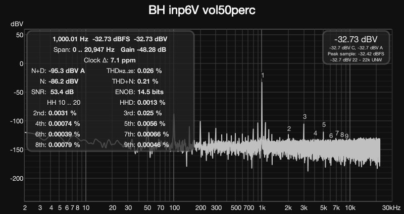

ось так міряється на половині гучності.
на такій гучності я зазвичай слухаю вдома.
BH inp6V vol50perc.jpg (76.53 КБ) 26465 просмотров

emon писал(а): 02 янв 2025, 18:48 ось так міряється на половині гучності.
А що то за програма?
emon
Сообщения: 176
Репутация: 70
Откуда: Irpin
Аудио система: DSC 2.6 + DSD'it + Lundahl LL1527XL
Усилитель Игнатьева V3.
Re: Ламповый усилитель Baby Huey
Сообщение emon »
REW

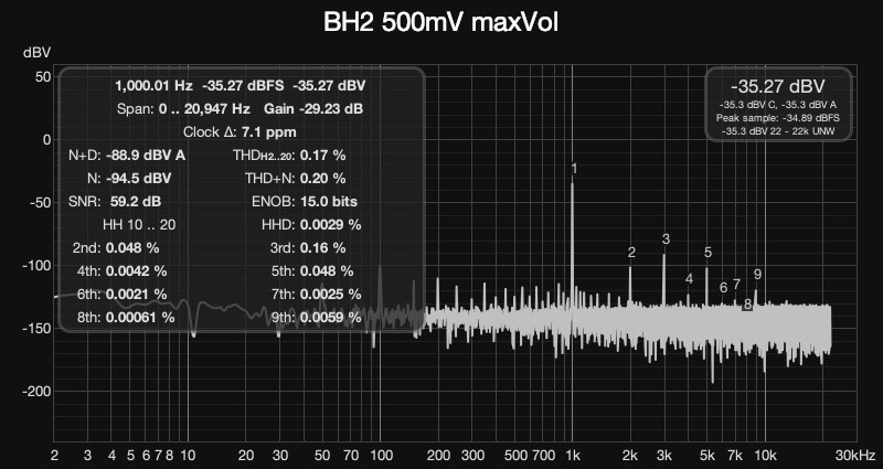

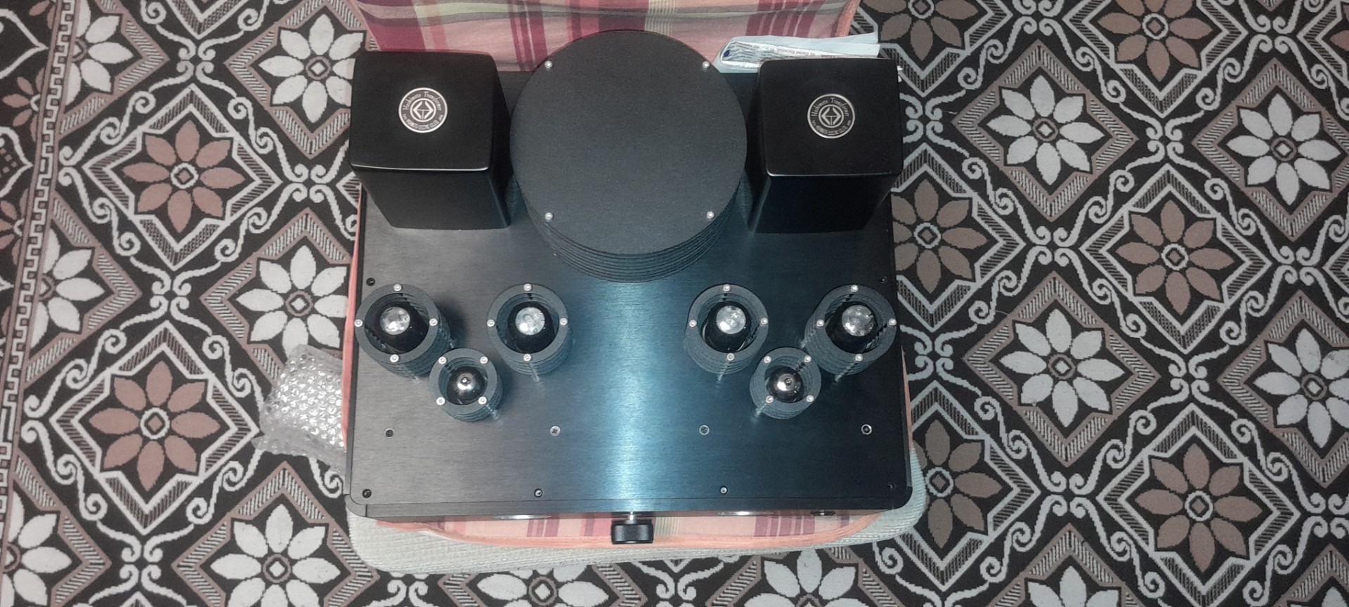

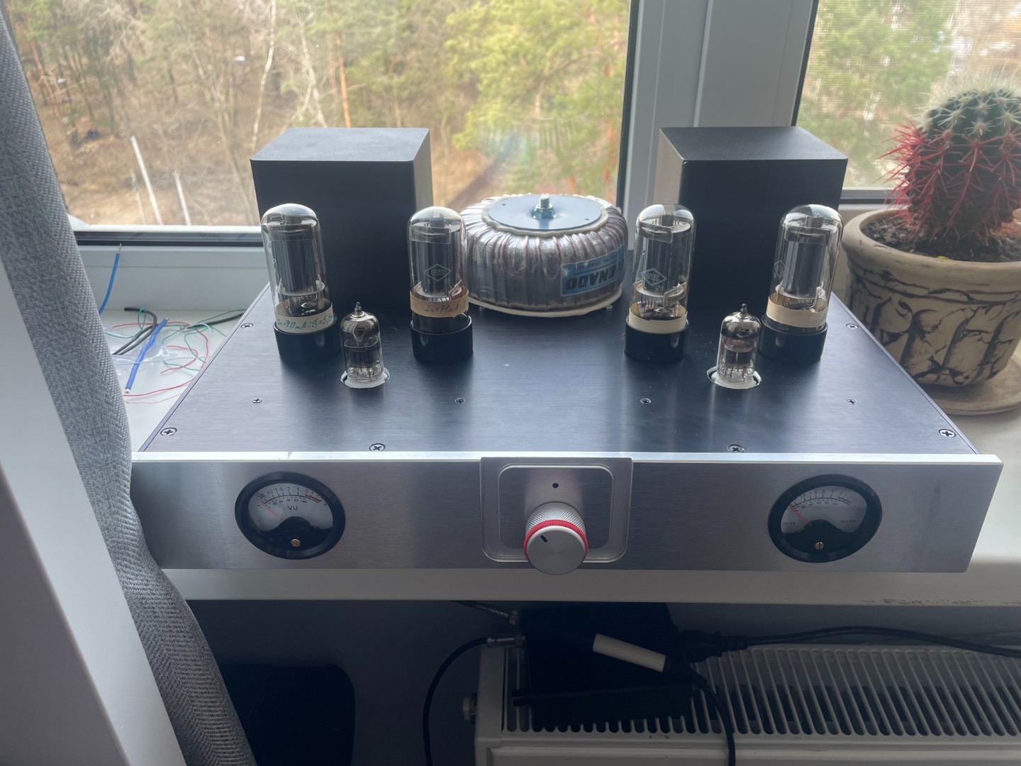

ще один підсилювач на тих же самих платах тільки трансформатори Lundahl і лампи інші(будуть КТ77), майже готовий.
заміри після налаштування. на максимальній гучності, синусоїда в 500 мВ на вході.
BH2 500mV maxVol.jpg (78.02 КБ) 25565 просмотров

а можна уточнити ? оця картинка де начеб то 0.17% спотворень і 59дб сигнал/шум - це на виході скільки вольт рмс на який опір?
emon
Сообщения: 176
Репутация: 70
Откуда: Irpin
Сообщение emon »
Опір 8Ом, а напругу я не міряв.
