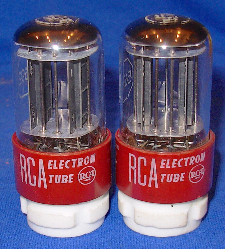

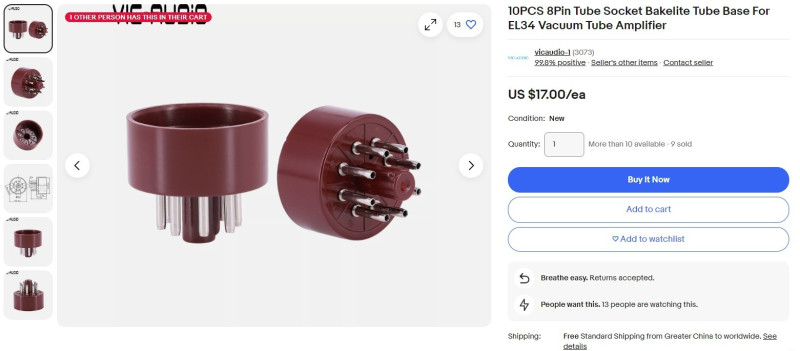

Объясните пож-та как это употребляют?

Для замены поврежденного октального циколя - бывает, что отламывается штырек или надтрескивается сам цоколь в месте крепления штырька, случалось также, что отламывался центральный ключ.
Также есть самодельщики, которые предпочитают заменять обычные черные цоколи на красные или оранжевые. Отчасти дело в том, что в США (а также в ряде других стран) были партии выпуска ламп с особой надежностью или повышенными характеристиками, отличавшиеся цветными цоколями ("red base").

Я так понял что эти цоколи как то меняют для красоты. Но зная как сам баллон приклеен мне показалась эта процедура очень рискованной.

Вы абсолютно правы. Процедура реально на специфического энтузиаста.
