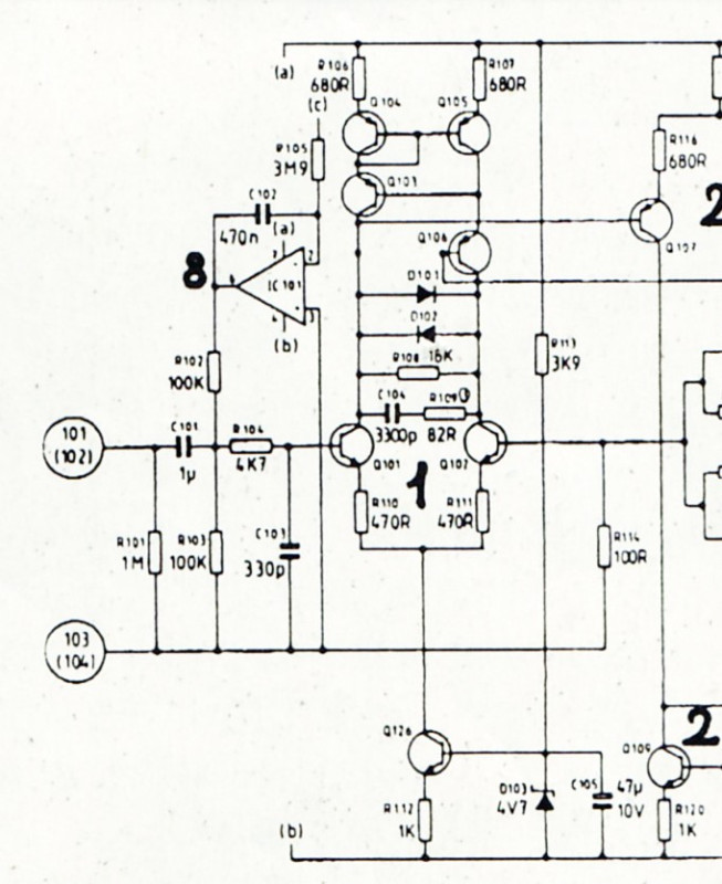

Всем привет!
Есть усилитель АБ класса. (на скрине схема входа).
Помогите разобраться - как определить входное сопротивление?
Что-то мне подсказывает, что мегаом быть не может )))

Re: Определить/изменить входное сопротивление усилителя. (нужна помощь).
По постоянному току будет мегаом, по переменному току будет меньше т.к. конденсатор начнёт приводить ток. Полагаю резистор под номером 103 определяет входное сопротивление по переменному току на частотах где сопротивлением конденсатора можно пренебречь.
- Репутация: 316
Для диапазона звуковой частоты ~100кОм
- Сообщения: 320
- Стаж: 3 года 3 месяца
- Репутация: 110
- Аудио система: homemade
В такий схемі в межах смуги частот операційника буде набагато більше мегома. Працює це так. Операційник відтворює в точці зʼєднання R102, R103, R104 потенціал, який дорівнюваний до вхідного, але в протифазі. Таким чином струм від генератора (попереднього каскаду) не відбирається і це виглядає, як дуже (нескінченно) великий опір навантаження. Споживаний базою струм дає операційник. Але це працює доки вистачить його швидкості.
А практично вхідний опір дорівнює номіналу резистора R101 - 1МОм. Ніяких див і помилок тут немає.
мне думается, что операционник тут интегратором работает. И во всём звуковом диапазоне частот у него выходное сопротивление будет весьма низким. Так что им можно пренебречь, и считать R102 R103 включенными параллельно входу усилителя.
На том операционнике собран интегратор который вероятнее всего выполняет функцию компенсации постоянной составляющей на выходе усилителя.gelert писал(а): ↑17 окт 2024, 08:23 В такий схемі в межах смуги частот операційника буде набагато більше мегома. Працює це так. Операційник відтворює в точці зʼєднання R102, R103, R104 потенціал, який дорівнюваний до вхідного, але в протифазі. Таким чином струм від генератора (попереднього каскаду) не відбирається і це виглядає, як дуже (нескінченно) великий опір навантаження. Споживаний базою струм дає операційник. Але це працює доки вистачить його швидкості.
На скорую руку измерил (спасибо за видео!)
Действительно очень похоже на 50 ком.
Теперь второй вопрос - а насколько безболезненно можно заменить R102 и R103 на 20ком?
Идея - получить входное 10 ком.
Проблем быть не должно. Чтобы сохранить тот же спад на НЧ, желательно в 5 раз увеличить С101. 1мкФ и 10кОм - частота среза 16Гц. С 50кОм частота среза 3Гц.Igorvolikov писал(а): ↑17 окт 2024, 13:07 Теперь второй вопрос - а насколько безболезненно можно заменить R102 и R103 на 20ком?
наверное проще один R101 уменьшить, чем менять сразу три субстанции: R102, R103 и С101
Да. Это я понимаю. Спасибо!Justas* писал(а): ↑17 окт 2024, 13:25Проблем быть не должно. Чтобы сохранить тот же спад на НЧ, желательно в 5 раз увеличить С101. 1мкФ и 10кОм - частота среза 16Гц. С 50кОм частота среза 3Гц.Igorvolikov писал(а): ↑17 окт 2024, 13:07 Теперь второй вопрос - а насколько безболезненно можно заменить R102 и R103 на 20ком?
Кстати, а не нужно ли :
R-106 уменьшить до 1ком +-
и
с103 увеличить до 1500пф +-
не нужно. Оно совсем к другим цепям относится.Igorvolikov писал(а): ↑17 окт 2024, 15:53
и
Просто запаяй R101 на 12...13кОм и всё
