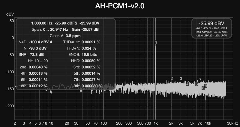

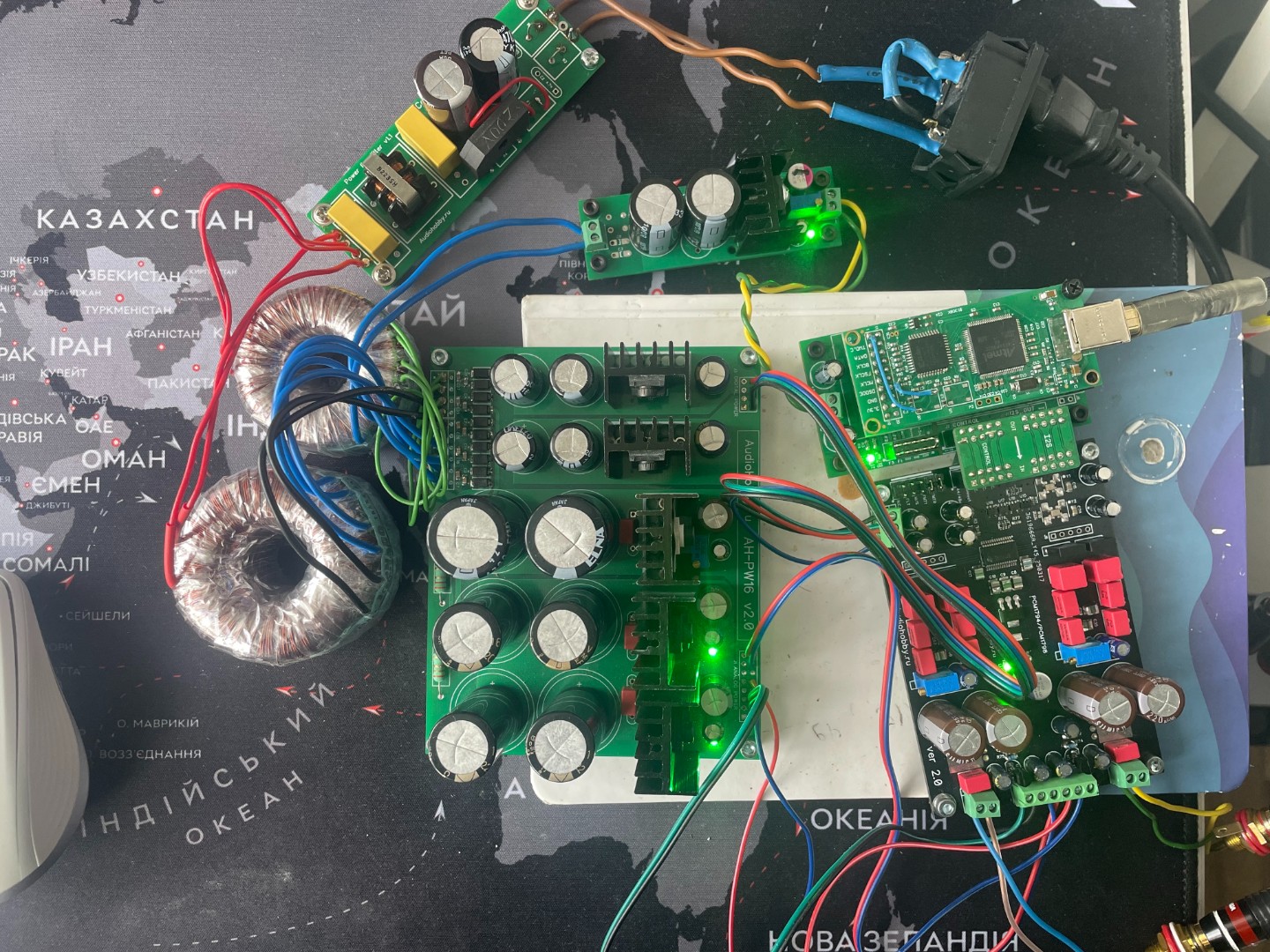

зібрав ось такий цап на pcm1794
доволі музикальний вийшов девайс
дуже довго валялися плати в коробці
да і характеристики не погані
шукаю корпус, мо в кого є
