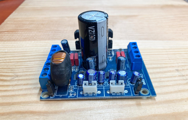

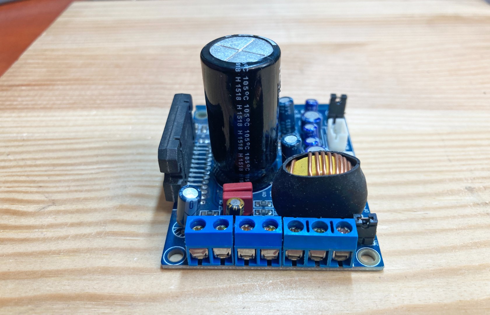

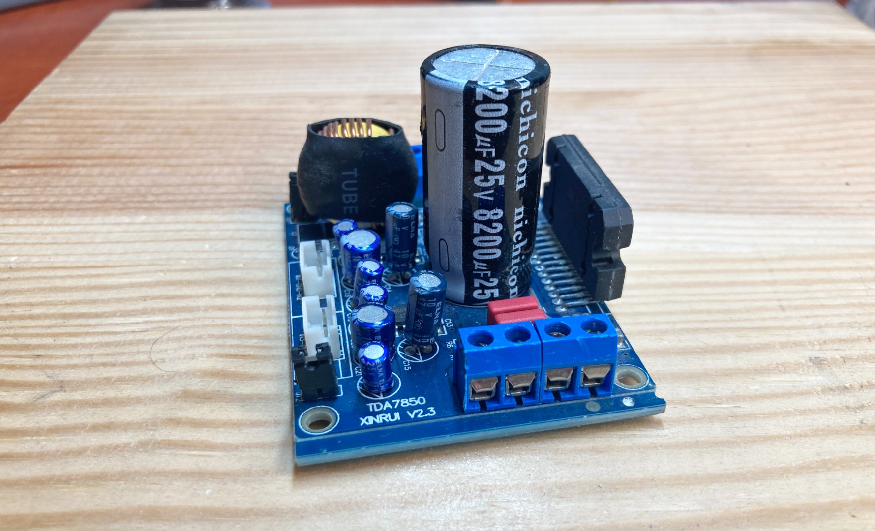

Будем тестить платку четырехканального автомобильного усилителя звука на TDA7850 мощностью 4х50Ватт. Это самая мощная микросхема работающая в АВ классе с диапазоном питания 8-18 Вольт. Нагружать ее можно от 2 Ом. Покупал здесь за 15 баксов, есть еще здесь.

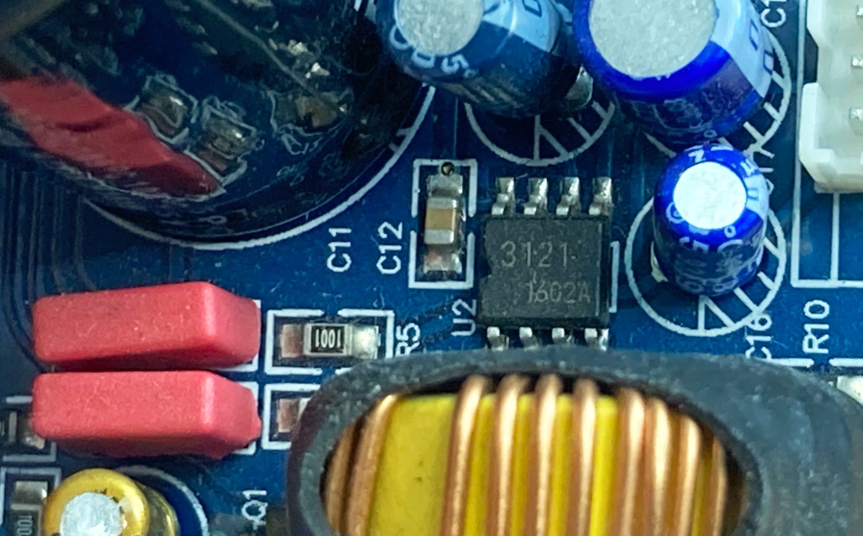

На платке есть пару микрух BA3121, это так называемый устранитель шумов, связаных с наводкой в автомобильной сети. В BA3121 используется подавления синфазных помех для устранения этого шума.

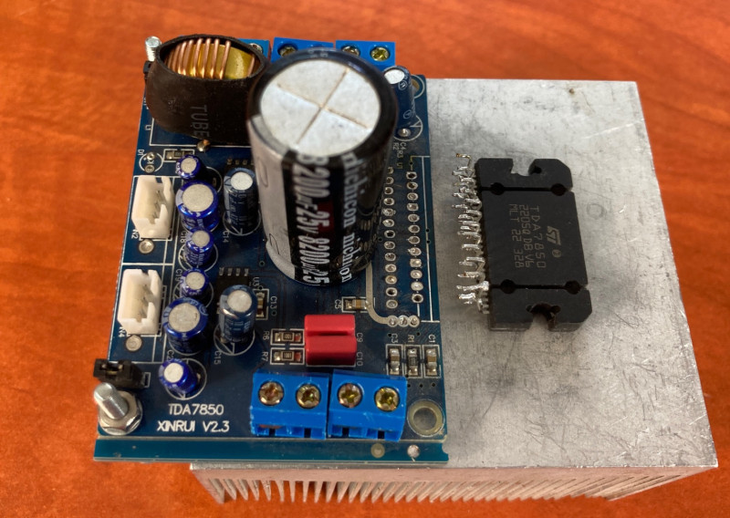

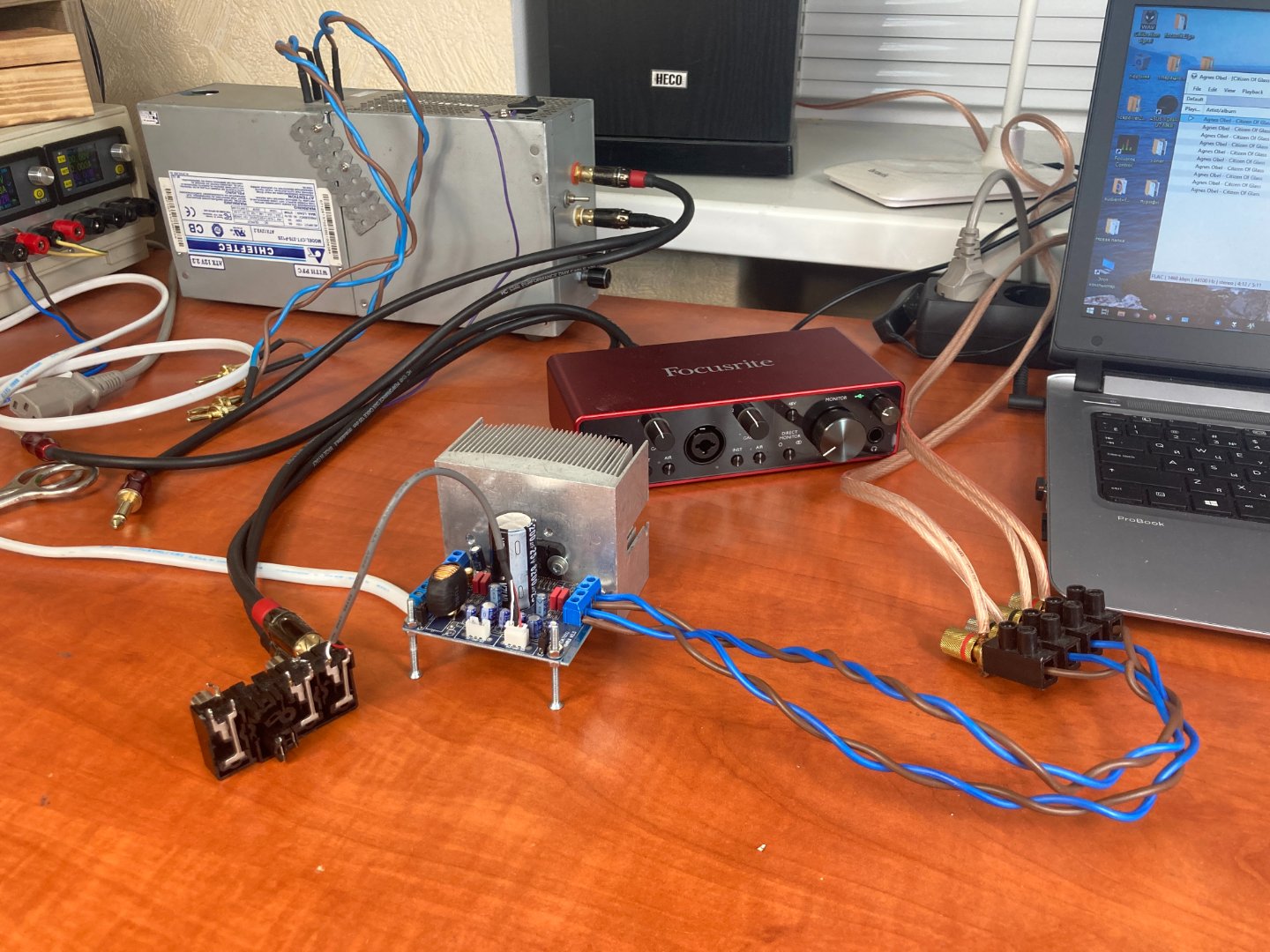

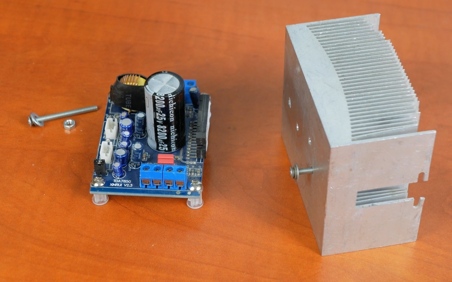

Подключил усилитель, решил на нем музон послушать вначале а потом потестить, в общем процесс идет. Радиатор буду использовать побольше, потому что китайский вызывает смутные сомнения.

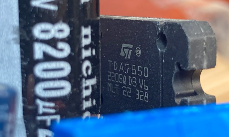

Воскресение из мёртвых. Есть оригинальная микруха?
Сообщения: 4383
Репутация: 2930
Re: Усилитель звука для автомобиля на TDA7850 мощностью 4х50Ватт
Постараюсь найти оригинал, пока только выпаял.
Сообщения: 2640
Репутация: 1447
Предложений полно, в районе 240 грн. Но как не нарваться на подделку
Лучший вариант, взять БУ. Типа такого https://prom.ua/p1056948046-mikroshema- ... ginal.html
Сообщения: 4383
Репутация: 2930
Нашел здесь сто процентов оригинал, но дороговастенько 390 грн
Сообщения: 2640
Репутация: 1447
Да, Космодром в продаже фуфла вроде не замечен
