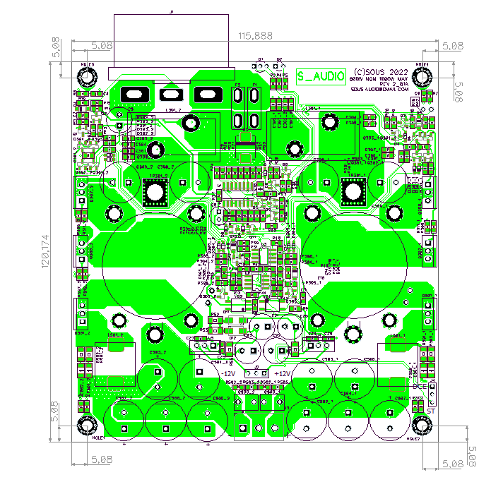

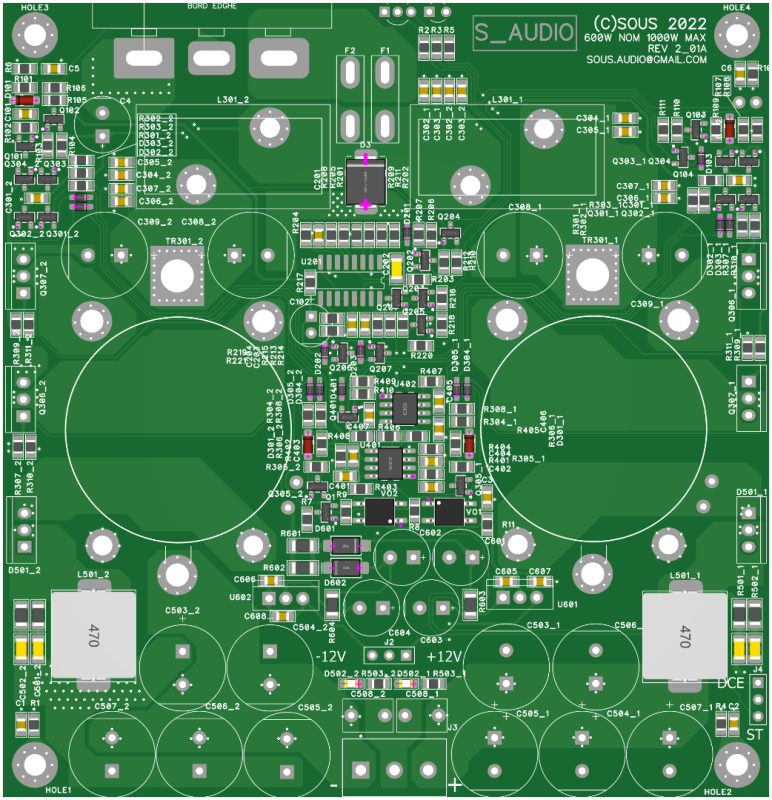

В работе вот такой автомобильный преобразователь:
номинальная мощность 600Вт, максимальная 1кВт.
Входное 10-14,4В, выходное настраивоемое двухполярное (+/-50В), и дополнительный исчтоник +/-12В).
Этап в создании мощного автомобильного моноблока, способного выдать 700Вт RMS.
Screenshot 2022-11-21 131034.png (76.55 КБ) 13334 просмотра
Выбрана схема с двумя трансформаторами, так как позволяет применять небольшие кольца на сравнительно высокой частоте.
Увеличение диаметра сердечника трансформатора требует снижения частоты преобразвания, или снижения кол-ва витков первичной обмотки до 3, что не есть хорошо.
Преобразователь оборудован защитой по току, защитой от перегрева, защитой от снижения напряжения, защелкой с гальванически развязанным управлением, формированияем сигнала STBY для нагрузки, пороговым входом дистанционного включения "REMOTE".
Схема сделана с приоритеотом на детали массовогом применения, дабы не зависеть от дефицита компонентов. Драйвера затворов на дискретных элементах. Все детали размещены на верхней стороне, силовые транизсторы на краях платы.

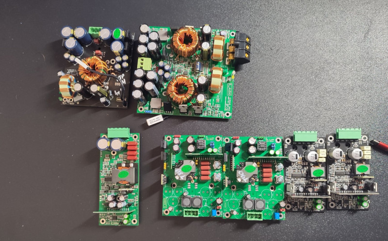

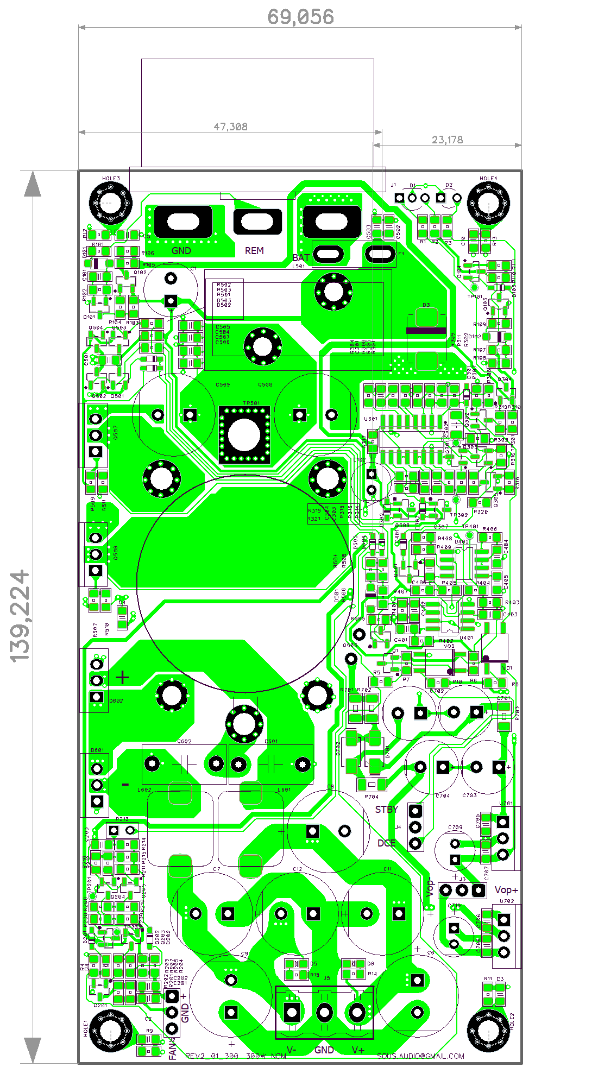

Обновление 300Вт блока питания.
