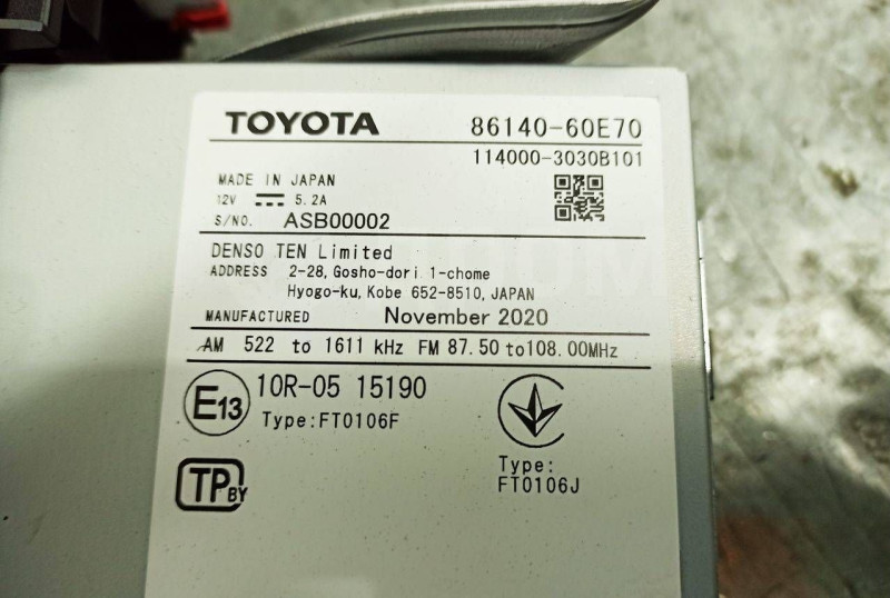

Дело в том, что никакой информации по техническим характеристикам нигде не найти.
На самой магнитоле тоже ничего особо полезного не указали.

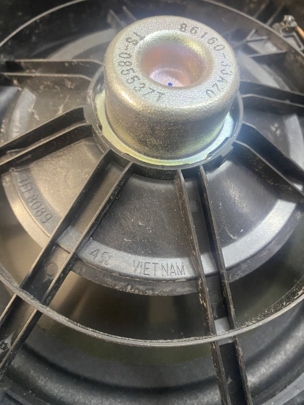

Зато указали на акустике:
Передний штатный динамик

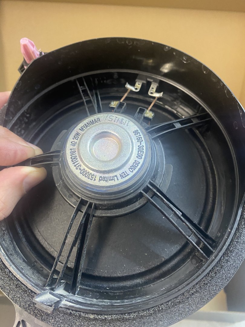

Задний штатный динамик:
Звучит эта штатная акустика просто ужасно, впрочем, вы сами всё видите на фото, многого от неё ожидать и не стоило.

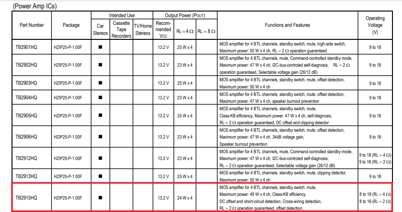

Даташита на TB2915AHQ действительно нет, но есть такая табличка
RL = 2 Ом гарантированная работа.

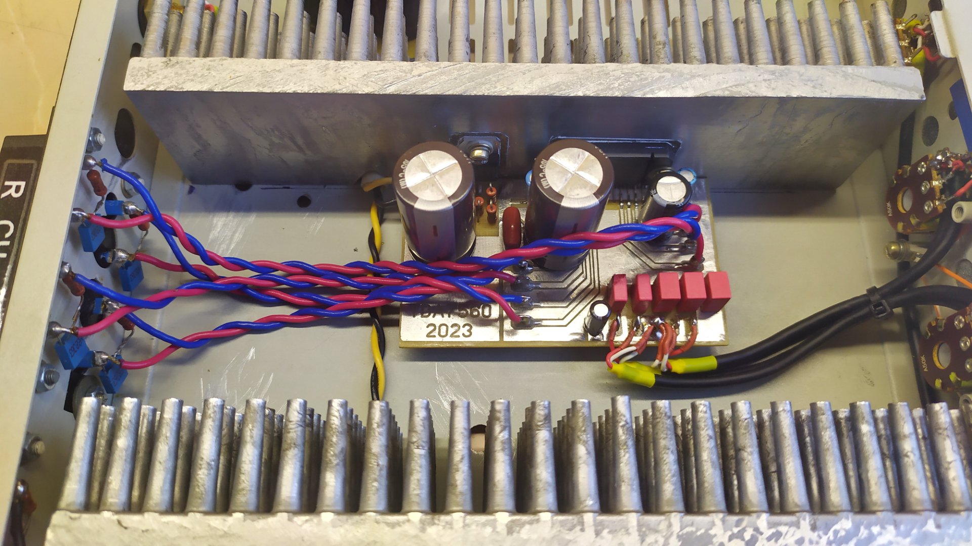

Я бы вообще заменил её на более качественную во всех отношениях TDA7560. Полный аналог по распиновке.
Недавно делал на ней 4 канала из 6-ти
download/file.php?id=7595&mode=view
Как это я её пропустил? :D

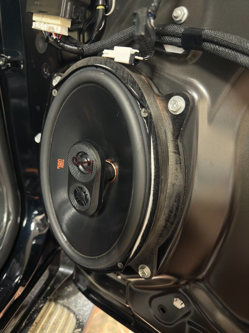

Приветствую!

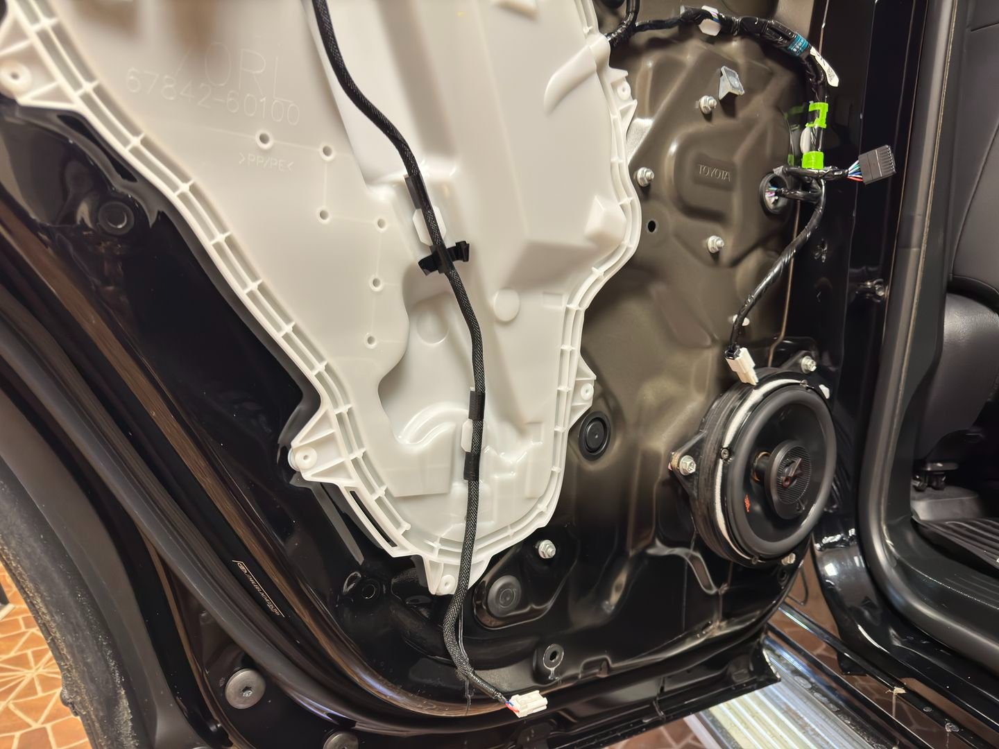

Акустику установил.
Опробовал в разных режимах, на разной громкости, в т.ч. на максимальной, поиграл с эквалайзером, всё отлично! Ничего не греется, звук не искажается. По ощущениям, стало звучать громче, но я не любитель выкручивать на максимум.
Звучание с этой акустикой на порядок лучше, чем со штатной, даже без использования внешних усилителей.
Так что, ребята, если кто-то будет сомневаться насчёт незначительного несоответствия импеданса со штатной акустикой, можете смело устанавливать.

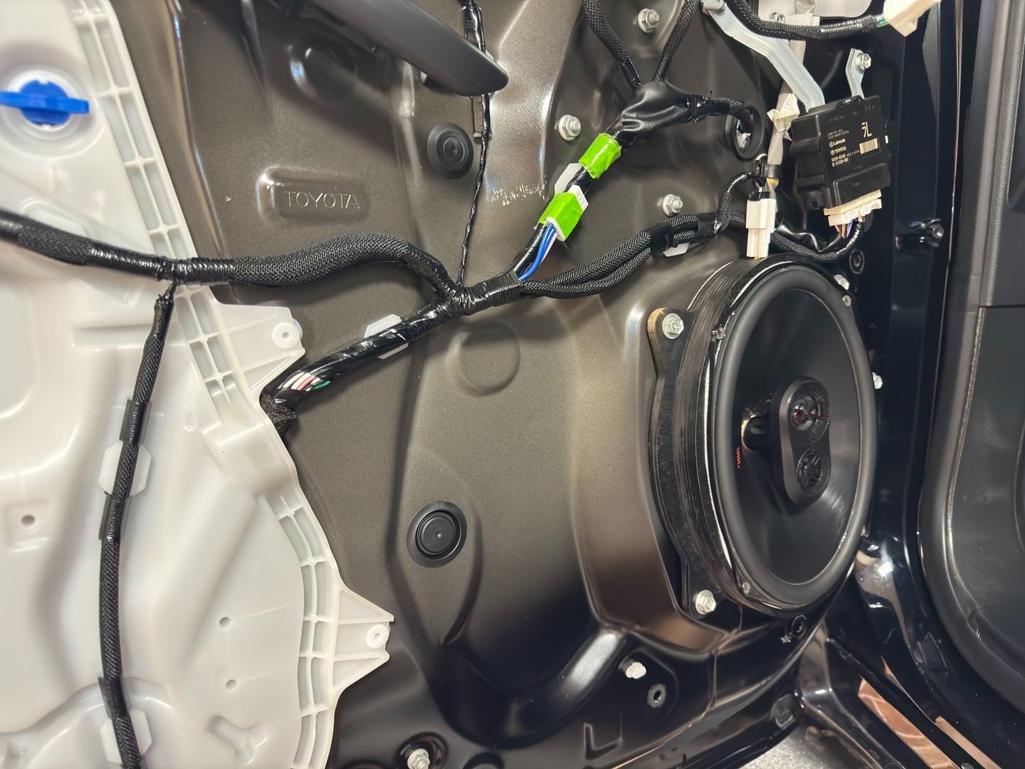

Если у кого-то возникнут вопросы по замене штатной акустики TLC300, можете задать мне их здесь, расскажу. Там есть несколько нюансов касательно правильных проставок-подиумов, шумоизоляции, коннекторов.
