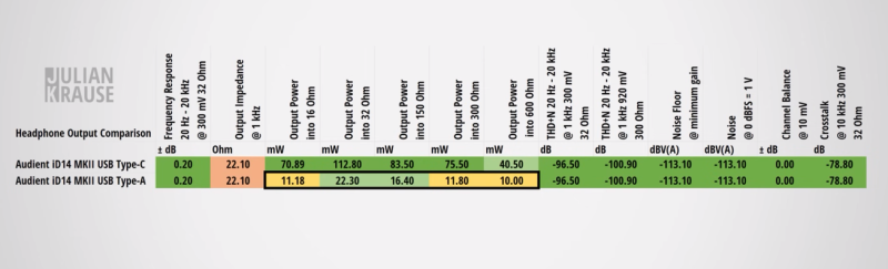

От ID14 mk. II напрямую эти наушники скорее всего хорошо звучать не будут, ибо сопротивление выхода на наушники там 22 Ом, что превышает импенданс самих наушников. Как раз что-то от 80-120 Ом будет звучать в этой карте оптимально. Следует также иметь ввиду, что при подключении через USB-A мощность встроенного в карту усилителя наушников падает в разы, и этот момент не обойти простым подкидываем питания на кабель, ибо номинал резистора подтяжки Rp линии CC к +5 В будет сообщать карте, что она подключена не к тому порту, и карта будет ограничивать потребление. Тут хоть напрямую атомную станцию подключи, это ничего не изменит.

Да, я делал замеры она тянет их с трудом.outlaw писал(а): 24 апр 2024, 17:54 От ID14 mk. II напрямую эти наушники скорее всего хорошо звучать не будут

Это неудивительно для магнитопланаров в целом) Редкая карта их раскачает. Тем более с таким неудобным сопротивлением.

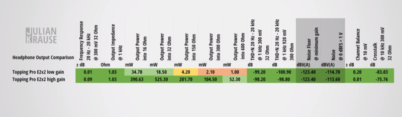

Из более-менее бюджетных я знаю только одну (вернее сказать, там линейка из трех карт, отличающихся количеством входов-выходов).
https://aliexpress.ru/item/100500590099 ... 4772590758
580 мВ на 32 Ом нагрузки и сопротивление выхода на наушников 1 Ом. 8 Ом нагрузки не повергнут встроенный усилитель в ужас
Обзоров на нее есть несколько на ютубе, англоязычных. Это то, что я хочу попробовать взять на замену своей ID4 mk.II.
