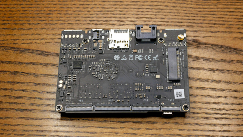

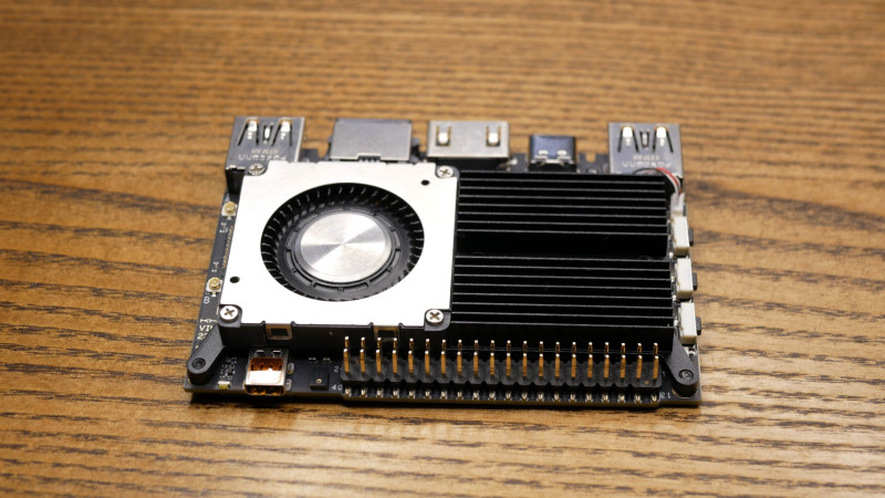

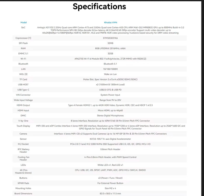

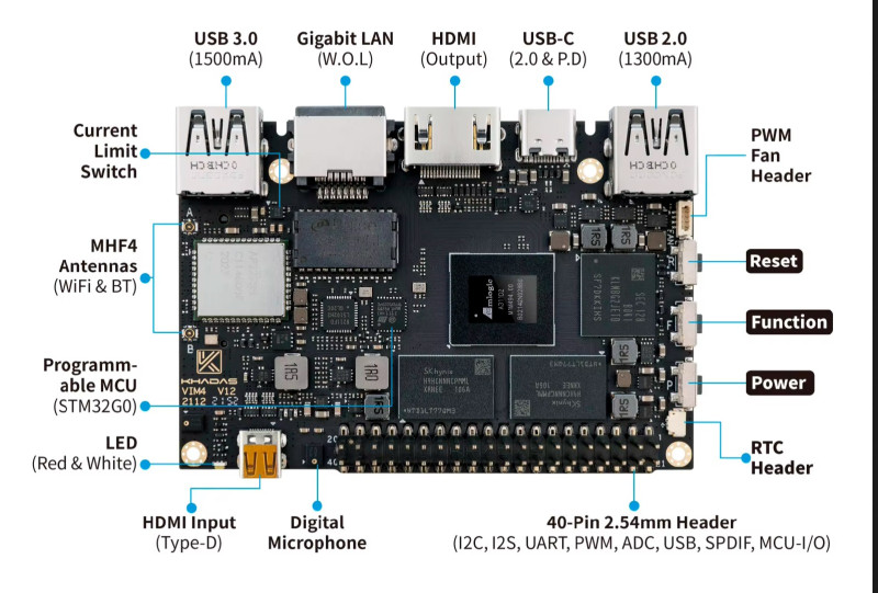

Решил собрать медиацентр на базе Khadas New VIM4 SBC 2023. Движет мной любопытство, поэтому желание сэкономить или найти более дешевый вариант не рассматривается в данной теме. Плата довольно мощная, посмотрим, на что она способна
Khadas New VIM4 SBC 2023: одноплатные компьютеры Amlogic A311D2 с графическим процессором Mali G52 MP8(8EE) | 8 ГБ + 32 ГБ 3.2TOPS NPU

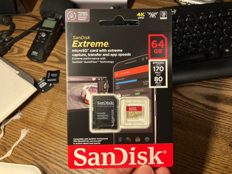

Приехала SD карта, она скоростная, думаю подойдет, будет как дополнительная память. Если понравится вся затея, позже куплю SSD диск.
Завтра поставлю андроид.

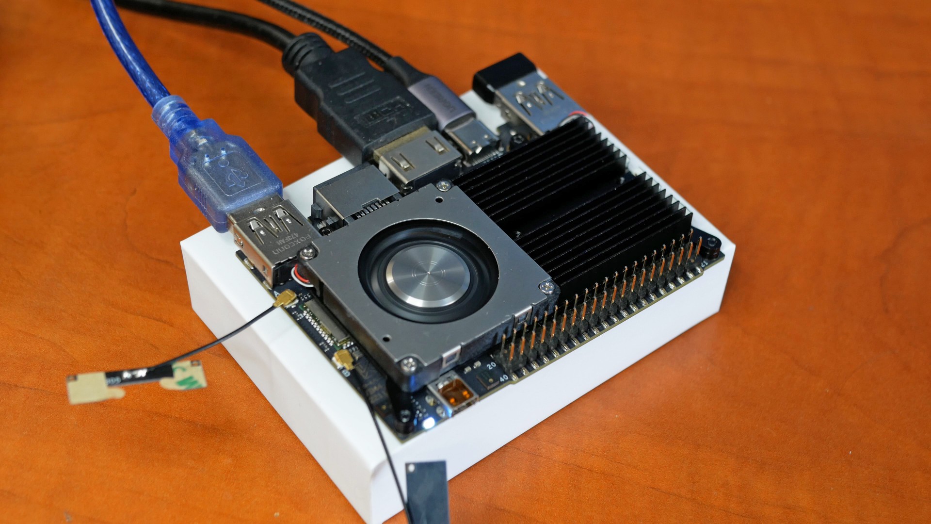

Re: Сетевой медиацентр на Khadas New VIM4 SBC 2023

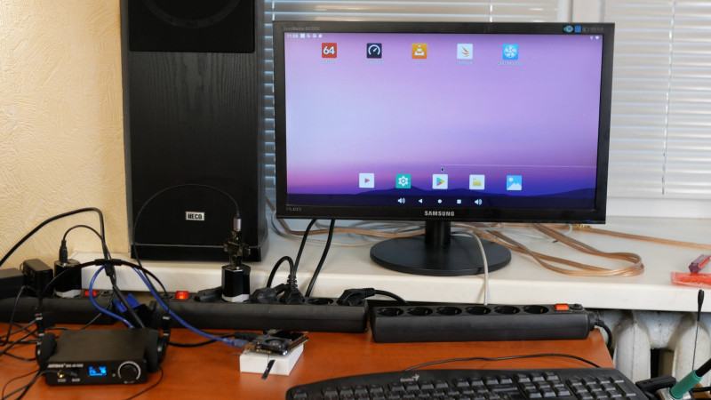

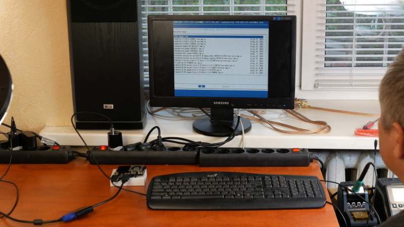

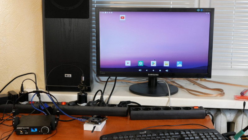

Подключил, смотрю что может, из приятного можно ставить хоть андроид, хоть убунту, есть встроенное меню выбора, главное, что бы был интернет, само скачает и установит. Для ленивых самое то.

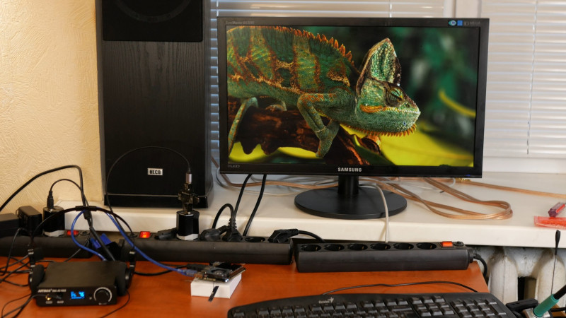

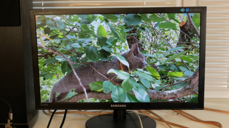

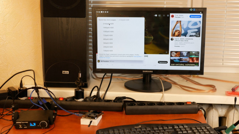

4K видео 60 кадров воспроизводит легко, хоть с ютуба хоть с SD карты, которую я поставил, как дополнительную память.

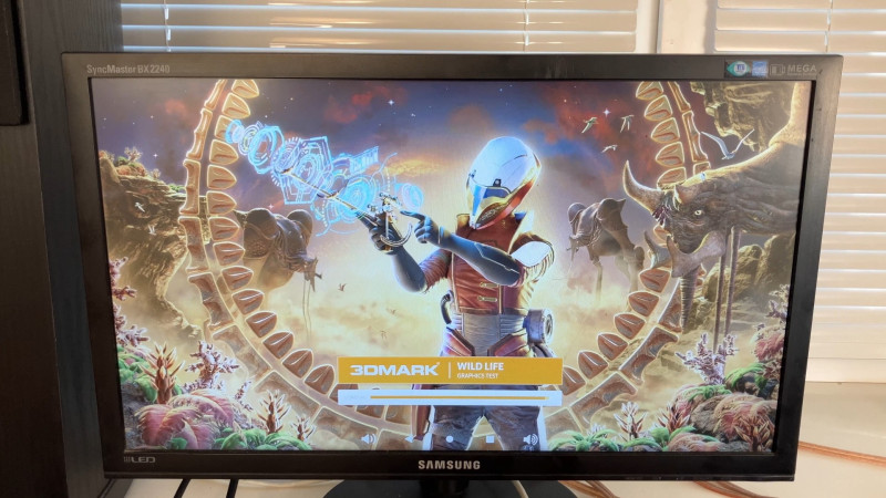

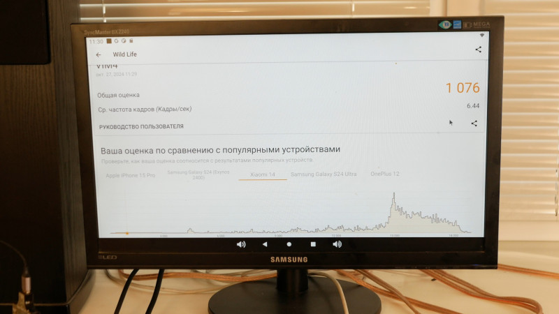

В 3DMark показало ужасный результат, но это меня не удивило.

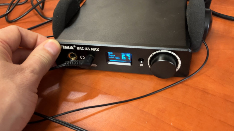

Звук выводил по юсб но можно и через блутуз, если хочется.

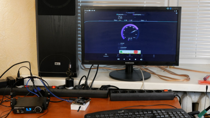

Интернет по вайфай работает отлично.

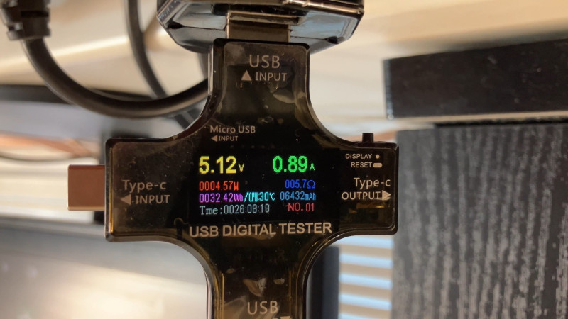

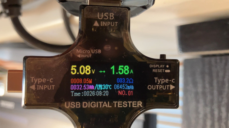

Потребление без нагрузки 0.89 и с нагрузкой 1.58, впринципе небольшое. Но если блок плохой будет рандомно перезагружаться.

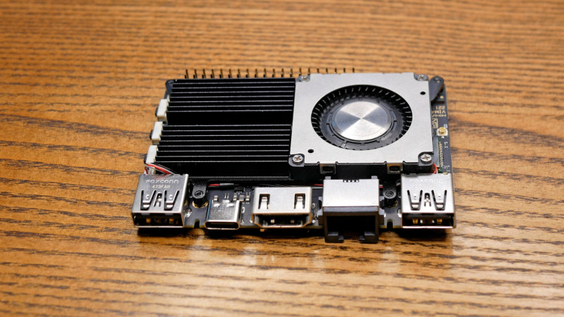

Кстати андроид идет чистый, что очень хорошо. Ставишь себе что нужно а не вычищаешь пол дня всякую гадость. Работает все стабильно и быстро.
Кулер включается но не часто, шумит не сильно.

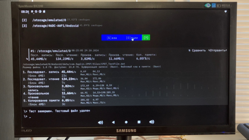

Протестировал скорость внутреннего накопителя.

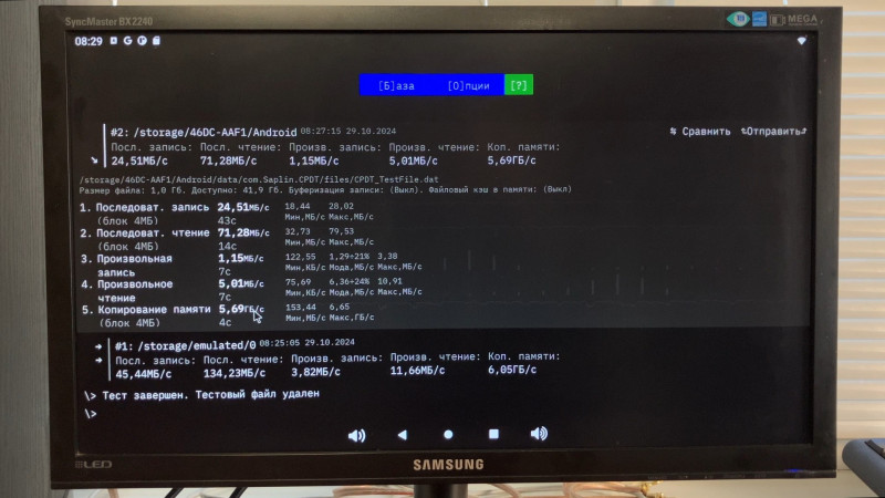

А вот скорость работы SD карты
Конечно, хотелось бы быстрее, но, учитывая, что система работает достаточно быстро на этой памяти, сойдет

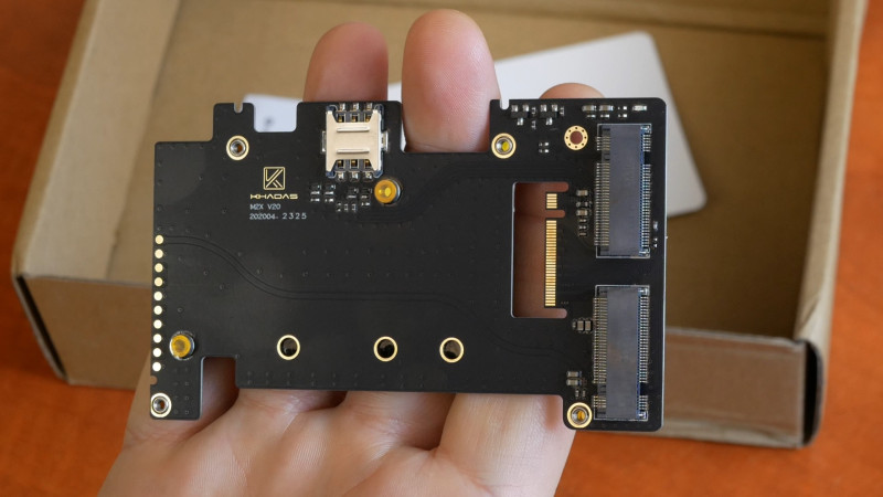

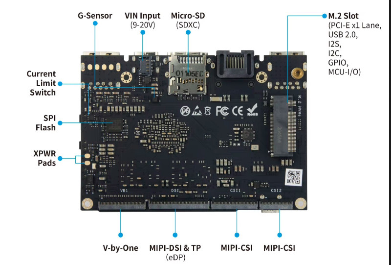

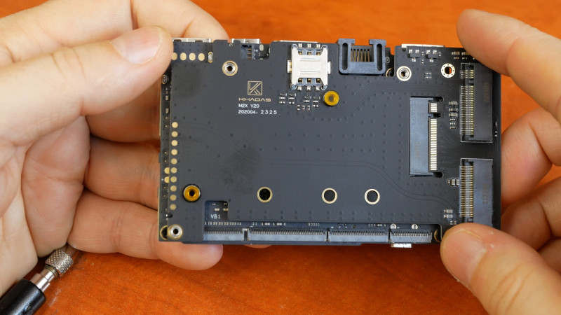

Приехал еще модуль для установки SSD и сим карты Khadas New M2X Extension Board without POE capability
Хочу посмотреть как работает SSD на Khadas New VIM4 SBC 2023, ну а слот симки это так бонус, но возможно и понадобится.
Характеристики:
Слот M.2 (тип M) для NVMe SSD 2280
Слот M.2 (тип B) для модулей 4G LTE
Слот для nano-SIM карты
10-контактный GPIO-разъём
Светодиодный индикатор активности 4G
Размеры: 94,0 x 56,0 x 5,5 мм
Совместимые устройства:
VIM4 (полнофункциональный, PCIe x1)
VIM3 / VIM3L (полнофункциональный, PCIe x1)
Edge-V (только SSD, PCIe x4, модуль Quectel 4G LTE не совместим с Edge-V)
Модуль Quectel EM06 4G LTE
Продается тут https://www.aliexpress.com/item/4001066608874.html

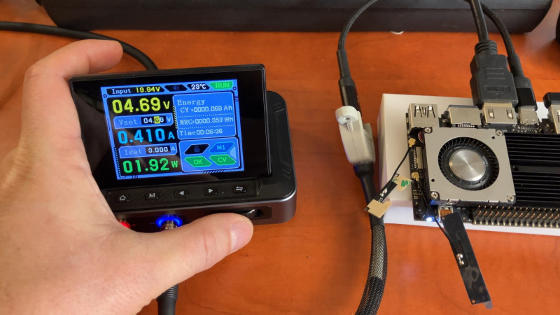

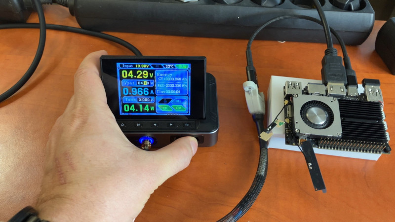

Минимальное напряжение для включения 4.7 Вольта
Выключается, когда напряжение меньше 4.2 Вольта.

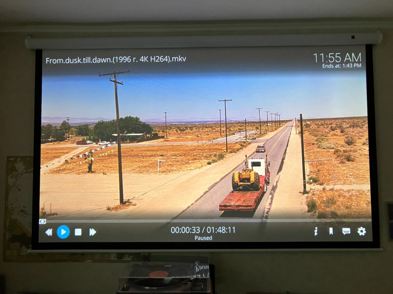

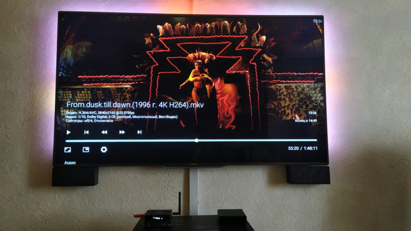

Кстати, много писали: купи приставку или телевизор с Android и т.д. Телевизор у меня есть, проектор тоже есть, но они не справляются с некоторыми фильмами.
Вот пример, где система, будь то приставка или телевизор, воспроизводит фильм в режиме слайд-шоу: ссылка на фильм. Если кто-то может проверить у себя, напишите, как у вас.
На Khadas New VIM4 этот фильм воспроизводится отлично. Включил свой проектор через Khadas.

у меня даже на ноуте тормозит
p.s спасибо за наводку, фильм от заката до рассвета в таком качестве я не встречал. На компе идет отлично.

Скачал, смотрю. Вроде бы всё нормально. Телевизор 4К. Загрузка системы далеко не катастрофическая. Приставка Beelink Mini S12 Pro. Софт K-lite codec pack. К ней по УСБ усилитель на МА12070Р, по ХДМИ - телевизор. Больше ничего не подключено.Alex писал(а): 13 ноя 2024, 16:50 Кстати, много писали: купи приставку или телевизор с Android и т.д. Телевизор у меня есть, проектор тоже есть, но они не справляются с некоторыми фильмами.
Вот пример, где система, будь то приставка или телевизор, воспроизводит фильм в режиме слайд-шоу: Если кто-то может проверить у себя, напишите, как у вас.

Супер, спасибо. Хорошая приставка.
