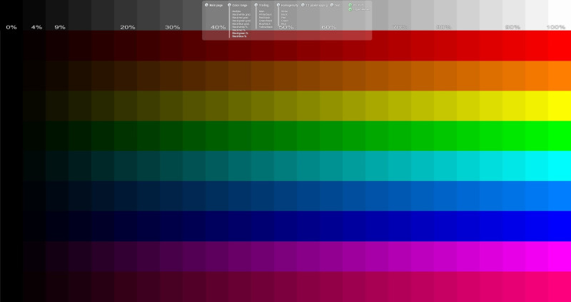

Было бы здорово в тестах показывать вот такую картинку. Что бы по фруктам не гадать про заводскую калибровку и цветопередачу
У многих бюджетных проекторов на ярких цветах в правой четверти, а то и трети таблицы уже один сплошной цвет в клиппинге.
Производитель пытается из слабой яркости вытянуть максимально сочную картинку, но такая настройка разве что для мультиков подходит.
И на этой таблице уже можно с "яркостью/цветностью поиграться" и попробовать вытянуть максимум оттенков.

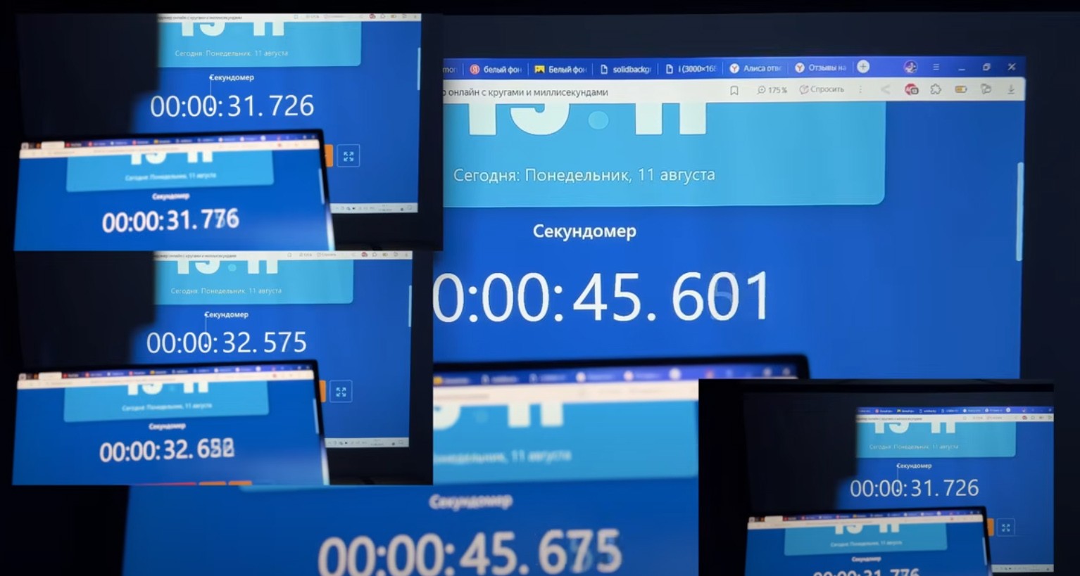

Задержка по HDMI - можно одновременно экран ПК/Ноута на фоне экрана проектора снять с запущенным таймером.
На стопкадре разница во времени и будет задержка.

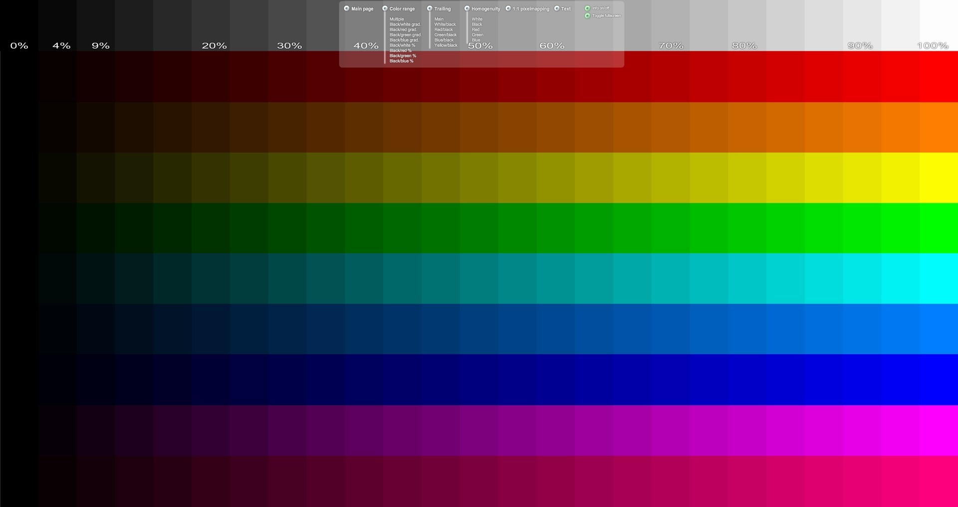

Тесты в принципе как и для любого устройства отображения вроде телевизора или монитора.
У вас уже самое сложное есть - люксметр, замер шума, замер потребления.
Добавить тестовые таблицы цветов, инпут лаг (как на фото ниже) ну и может скорость вайфай на 2.4 и 5ГГц и можно по другим обзорам не бегать, всё уже будет в одном месте.
