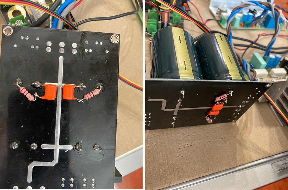

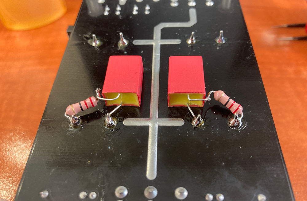

Re: Влияние конденсаторов на звук
Нашел у себя резисторы на 22 Ом и конденсаторы на 0.1 мФ, такая получилась картинка. По звуку не могу понять поменялось или нет
но хуже точно не стало.
- Стаж: 7 лет 4 месяца
Я бы убрал резистор

по-мойму эти 0.1 вэтой схеме будут влиять за пределами слышимого , я понимаю что вы купили огромные банки шоб много мкф было, но поставили бы раз Ничиконы или Элну звуковых серий хотябы на 1000 мкф на пробу, и убедились в изменении , обратно бы не захотелось ставить ширпотреб, хоть и в десятки раз меньше емкость, и даже шунтировать было бы лень, да и не советуют люди. Еще большой вопрос какой фильтр у вас в акустике стоит с такими то подходами
- Стаж: 5 лет 5 месяцев
Емкость шунтирующей кондейки находится в диапазоне 1 - 4 мкФ, резистор в районе 10-100 Ом.(1Вт) (резистор нужен для понижения добротности, чтобы не засвистело). По поводу шунтирования каждой банки , Лектор уже ответил.
Будет гудеть 100 герц, если маленькую ёмкость поставить 1000 например. Если много штук по 1000 это интересно, так делают, главное придумать как их правильно запараллелить.

Начинаем с 0,1 потом 1 поставлю. Рекомендуют разные варианты вот я и поиграюсь.Dysindich писал(а): 29 июл 2021, 20:04 Емкость шунтирующей кондейки находится в диапазоне 1 - 4 мкФ, резистор в районе 10-100 Ом.(1Вт) (резистор нужен для понижения добротности, чтобы не засвистело). По поводу шунтирования каждой банки , Лектор уже ответил.

Такой же RC цепочкой (по фэншую) рекомендуется шунтировать и все обмотки в месте, где они входят в выпрямитель. (и диоды моста, кста. , тоже нужно шунтировать, правда , там - немного другие принципы и зависит от примененных диодов). Емкость кондера и резистор, конечно же, лучше подбирать осликом, однако - он не у всех имеется, поэтому и рекомендация 1-4 мкФ - больмень универсальная. Кстати, чем больше емкость , тем выше эффект подавления.
Да и , большая электролитическая банка - работает - весьма, весьма своеобразно по частоте, да и набор из многих мелких банок, весьма быстро (по частоте) перестает работать, как батарея и начинает, кластерами...
, поэтому идея набрать из офуенного количества мелочи - это профанация.

Часть вторая WIMA 2.2 mF+22 Om.
Хотел написать, что стало хуже, забыл, что после включения усилителя нужно подождать 2 минуты, пока транзисторы прогреются
По ощущениям звук стал чуть чуть мягче на высоких, стали более естественные. Пожалуй так и оставлю?
