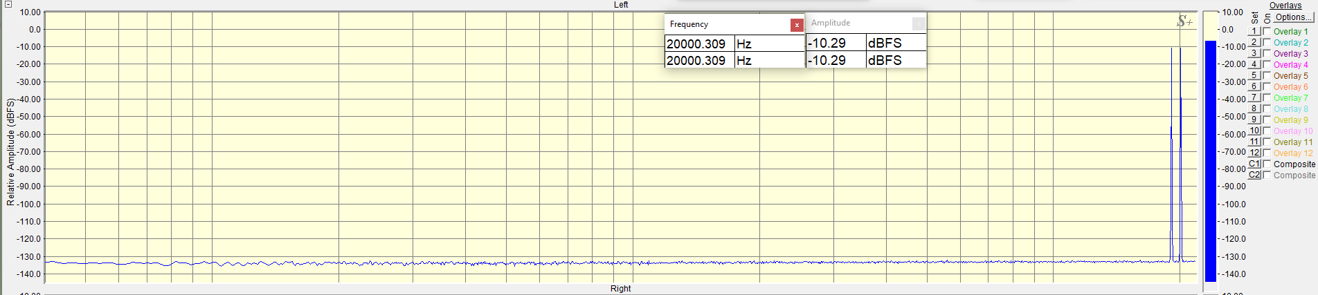

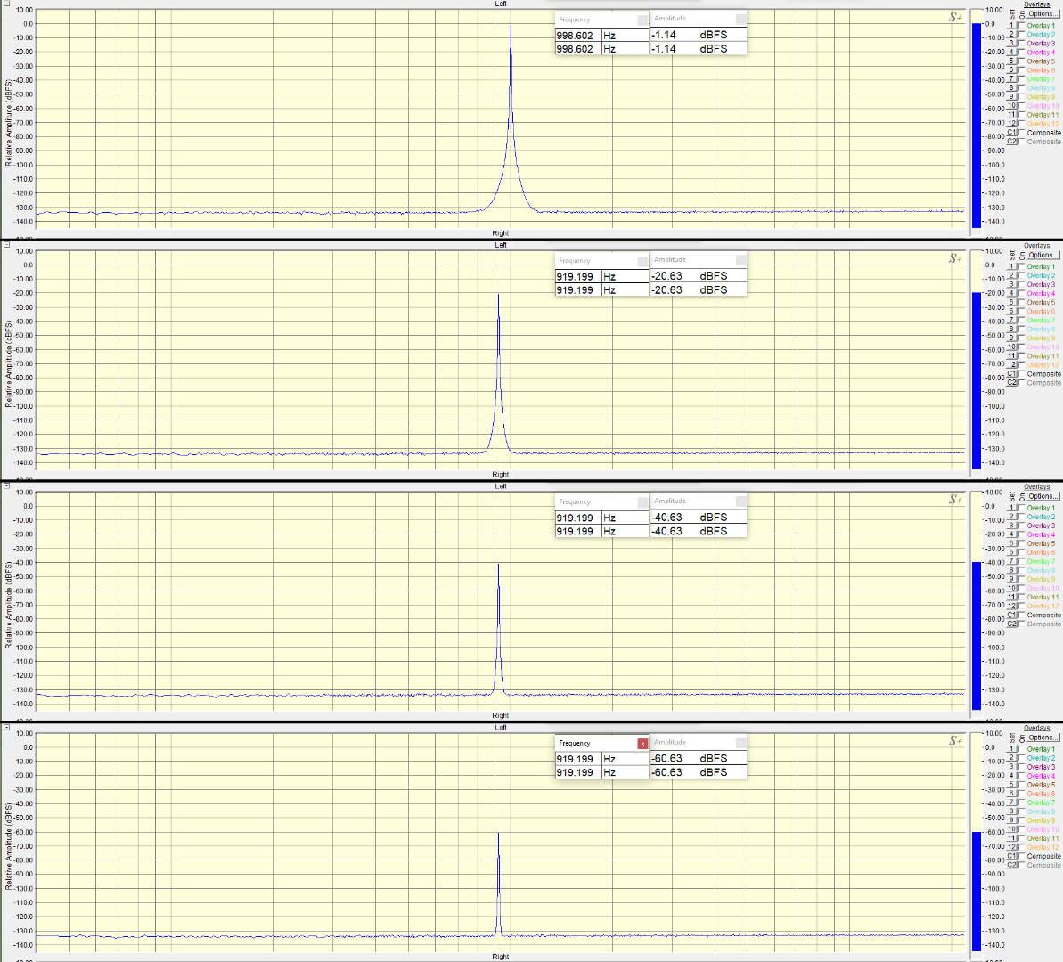

Тестирование ЦАП, я провожу специально сгенерированными для этого сигналами. От звуковой карты нужен только АЦП.
Файлы от Аудиоманьяка. Вот здесь у меня уже порезанные и распакованные в WAV
1 трек - синус 1кГц -1дб для измерения Кг.
2 трек - синус 920Гц -20дб для измерения Кг.
3 трек - синус 920Гц -40дб для измерения Кг.
4 трек - синус 920Гц -60дб для измерения Кг.
5 трек - тест интермодуляционных искажений синус 8,5+9,5кгц.
6 трек - тест интермодуляционных искажений синус 19+20кгц
Вот так они выглядят в SpectraPLUS-SC
THD IMD 8,5+9,5 кГц IMD 19+20 кГц
