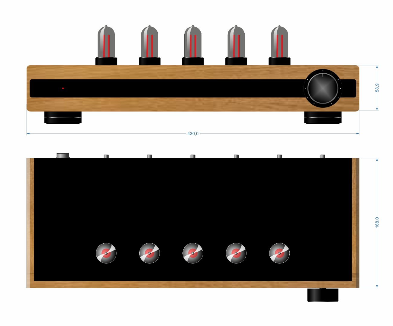

Пред должен стоять на пяти канальном jlh. Ширина 670 мм, но глубина не более 120 мм, чтобы не перекрывать вентиляторы

Доброе утро.
Есть какие-то мысли?
Или это сложная не подъёмная задача?
Спасибо
Спасибо

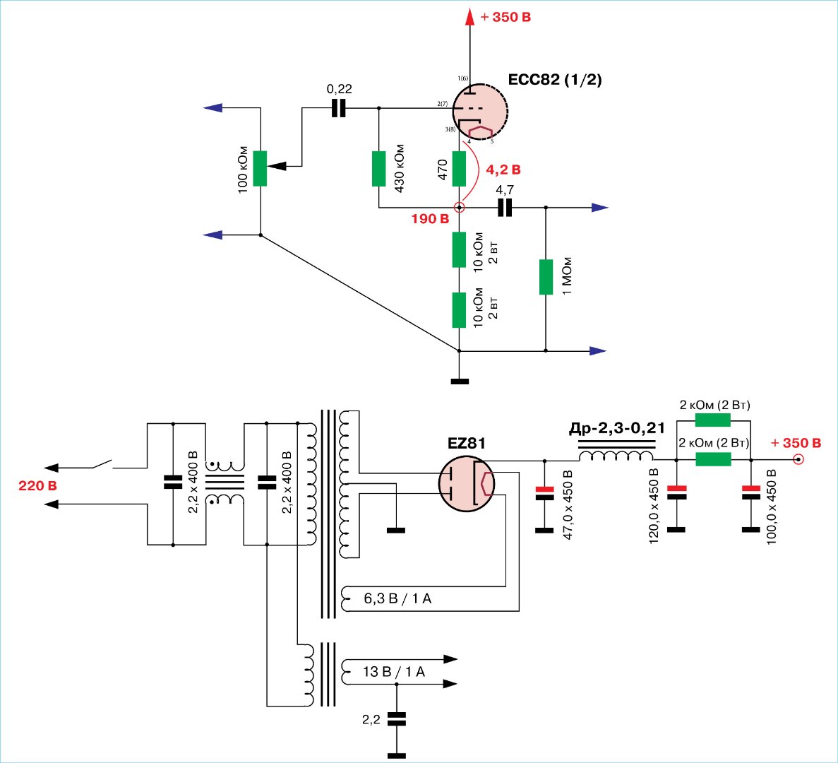

Теперь - вопрос по блоку питания: вас интересует выпрямление на кенотронах или полупроводниковых диодах?
[/quote]
Блок питания хотелось бы максимально маленьким.
Один на пять каналов. Возможно?
Усиление может быть нулевое. Выход из звуковой платы достаточный
Можно как-то избавиться от очень высокого напряжения? Не 370, а 60, например?
- Сообщения: 1270
- Стаж: 6 лет 11 месяцев
- Репутация: 834
- Сообщения: 1270
- Репутация: 834
Re: Усилитель JLH 5.0 для музыки 5.1
Думы были такие, что придумал не сразу.
Главное препятствие - высказанное пожелание низкого напряжения питания.
60 вольт - малореально получить хороший результат; при наличии свободного времени я бы попробовал сделать экспериментальный макет на 13П1С, но сейчас не получится. Быть может - позже.
А, вот, 100 вольт питания - уже можно делать на распространенных недефицитных советских лампах (хотя тоже пришлось перебрать более десятка вариантов).
Там не менее - выбор пал на 6Ф5П. Это комбинированная лампа - триод и тетрод в одном баллоне. Триодную часть использовать не будем (выводы анода, катода и сетки соединяем с общим проводом).
Схема Регулятор громкости с тонкомпенсацией показан условно.
"Усиление" - приблизительно 0,95.
Потребляемый ток в анодной цепи одной лампы - приблизительно 15 мА.
Ток накала одной лампы - 0,9 А.
Блок питания можно использовать любой: импульсный, линейный с "электронным дросселем" (он же - "умножитель емкости"), линейный с CRC или CLC фильтром.
Обмотка накала - общая для всех каналов.

Мне бы подробнее схему вместе с блоком питания, который можно купить. Сделаете?
- Сообщения: 1270
- Репутация: 834
Буду рад помочь.
Общую схему изображу.

А Вас не смущает?
6Ф5П
Триод-пентод.
Предназначен для работы в блоках кадровой развертки телевизионных устройств широкого применения
Или для звука все равно?
6Ф5П
Триод-пентод.
- Сообщения: 1270
- Репутация: 834
Для звука все равно.
В блоках кадровой развертки режимы были более "тяжелые".
Именно эту лампу (среди прочих "телевизионных") с успехом применяют самодельщики в усилителях, причем - и в странах бывшего СССР, и за его пределами.
Серия экспериментов с "нежелезными" лампами (чтобы все светились) привела к хорошему результату.
Готов и длительное время отслушан двухканальный макет.
На схеме показан один канал.

Представляю внешний вид пятиканального лампового буфера
Блок питания под столом
