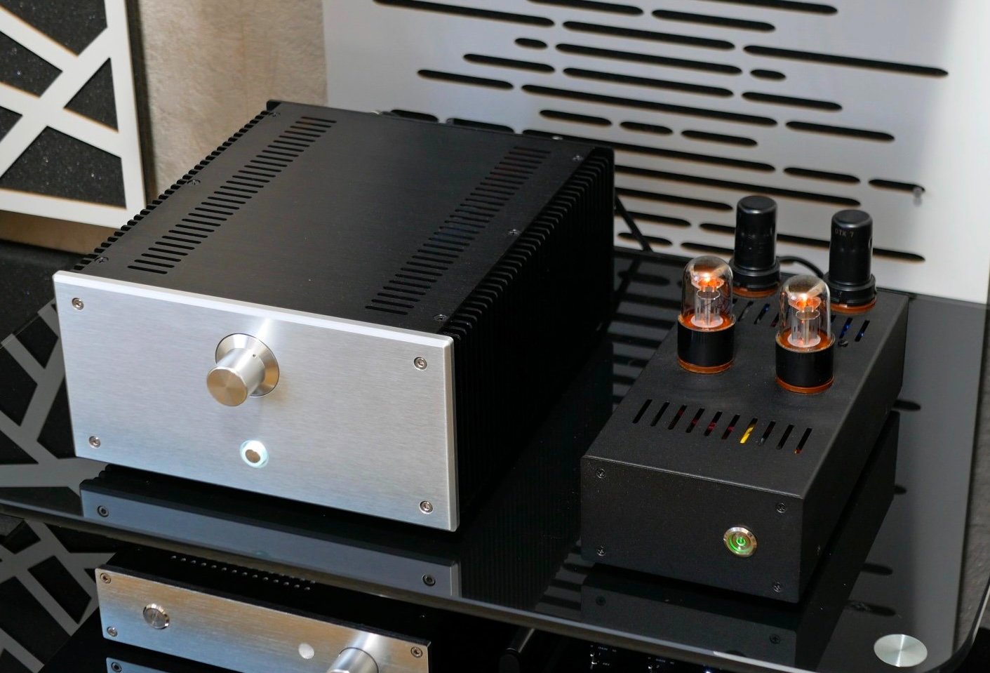

Дмитрий прислал самодельный ламповый буфер на прослушивание, за что большое спасибо! Послушаю и напишу, как оно лампа плюс транзистор в D классе.

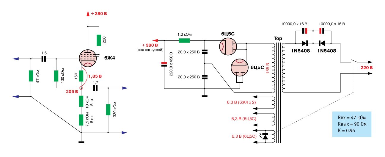

Всем добрый вечер.
Мне неоднократно задавали вопросы о роли/влиянии/значении лампового буфера в звуковоспроизведении.
Но уже некоторое время у меня в наличии только ламповые усилители, поэтому определить влияние лампового буфера на звук в неламповом тракте (транзисторном, "каменном", или класса Д) не имею возможности.
Спасибо Александру, что согласился послушать это устройство.
Схему прилагаю.
Схему прилагаю.

Re: Буфер на лампах от LinuxManiac
Послушал несколько дней музыку с ламповым буфером и заметил странную штуку, он влияет на настроение при прослушивании
Возможно, это эффект светящихся ламп или еще что-то не знаю, но наблюдается странный эффект такая легкая эйфория при прослушивании любимых песен. У кого есть соображения по этому поводу пишите. Слепой тест еще не проводил. Слушал через усилитель clonNcore.
Добрый день. Скажите. Присутствует ли фон при подключении усилитель мощности плюс буфер? Полная тишина? Правильнее сказать буфер плюс усилитель мощности.
- Репутация: 2940
Если воткнуть ухо в колонку, то есть небольшой фон, скорее всего из-за маленького корпуса может не поместился фильтр полноценный.
Но я попросил Дмитрия, он пообещал убрать фон.

Вопрос Дмитрию, автору девайса. Из каких соображений была выбрана 6Ж4, почему именно КП, а не каскад с трансформаторной нагрузкой, какое выходное сопротивление вышло и какие из пальчиковых ламп посоветовал бы Дмитрий на замену 6Ж4. Вопрос не праздный, ищется подходящий вариант для реализации в коммутаторе входов.
С уважением.
С уважением.
- Сообщения: 1313
- Стаж: 7 лет 4 месяца
- Репутация: 889
Из распространенных октальных ламп, у 6Ж4 в триодном включении одна из наибольших (быть может - наибольшая) крутизна характеристики.
А чем выше крутизна характеристики лампы, тем ниже выходное сопротивление катодного повторителя на ней.
В этой конструкции выходное сопротивление 90 ом.
Каскад с трансформаторной нагрузкой здесь не применялся, поскольку не имеет никаких преимуществ перед КП. Более того, трансформатор, даже при самом "правильном"/квалифицированном/грамотном исполнении всегда в той или иной мере портит звук, поскольку является по своей природе нелинейным радиотехническим элементом. Если кратко, то трансформаторы следует применять лишь там и тогда, когда без них не обойтись. А здесь - совсем не тот случай. Другое дело, что есть те из самодельщиков, кому просто нравится наматывать и использовать трансформаторы.
Вместо 6Ж4 для использования в катодных повторителях хорошо подходят следующие лампы пальчиковой серии:
- 6П14П (EL84, 6BQ5) в триодном включении
- 6Ж3П и 6Ж5П в триодном включении
- 6Ж51П (EF184) в триодном включении
- триодная часть 6Ф12П.
А не могли бы вы прикинуть схемку на 6П14П ? Буду признателен. И как смотрите на применение 6Э5П.
- Сообщения: 1313
- Репутация: 889
6П14П в триодном включении
Анодное питание 280-320 вольт.
Нагрузочный резистор КП 4,3-4,7 кОм, минимум 5 ватт, лучше 10 ватт.
Катодный резистор смещения 51-56 ом.
Резистор утечки - от 100 до 470 кОм.
Ток покоя 35-40 мА.
Выходное сопротивление - 60-70 ом.
6Э5П в триодном включении - тоже подходит, причем Rвых получится даже ниже.
Нагрузочный резистор КП 3 кОм, минимум 7,5 ватта, лучше 10 ватт.
Катодный резистор смещения 62 ом.
Ток покоя 30-35 мА.
Ток покоя 35-40 мА.
Ток покоя 30-35 мА.
Дмитрий, проверьте, всё верно ?- LinuxManiac
- Сообщения: 1313
- Репутация: 889
Да. Все верно.
Единственное что - это в обеих схемах - с левого по схеме вывода входного разделительного конденсатора номиналом 1 мкф необходим резистор на "землю" (47-100 кОм, в моей схеме - 47 кОм). Без него, подсоединение источника сигнала при включенном КП будет сопровождаться заряжанием этого конденсатора через выходную цепь источника (а заряжаться будет до приблизительно 200 вольт). В лучшем случае будет громкий щелчок в акустических системах, в худшем - выход источника сигнала из строя.
да, забыл нарисовать, спасибо. Как оказалось мощные резисторы на 3-5 кОм не сильно и доступны, если не считать советских ПЭВ
- Сообщения: 1313
- Репутация: 889
Ставим последовательно 5 штук двухваттных по 1 кОм или по 620 ом, соответственно.

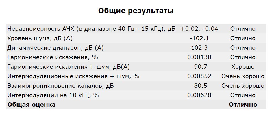

Я высылал Дмитрию этот буфер на доработку, поскольку было слышно небольшой фон 50 Гц. Получил обратно уже доработаный и послушав музыку с ламповым буфером, мне стало интересно посмотреть его характеристики в RMAA.
Неравномерность АЧХ (в диапазоне 20 Гц - 20 кГц), дБ +0.02, -0.04
Гармонические искажения, % 0.00130
Интермодуляционные искажения + шум, %0.00852
Динамические диапазон, дБ (А)102.3
Уровень шума, дБ (А)-102.1
Взаимопроникновение каналов, дБ -80.5
- Репутация: 2940
Характеристики хорошие, единственное немного повышена частота 50 Герц на графике, но фона не слышно в колонках. При прослушивании музыки через усилитель D класса Clone purifi Hb 3.064 ULTRA с этим буфером, разница ощущается в виде более мягкого, лампового звучания. Что конкретно влиияет на звук я честно говоря не понял, может самовнушение?

"The output impedance can be closely approximated as:
Zout = ra/mu = 1/gm"
Ну, а что кается приведенной вами цитаты с зарубежного сайта, то автор того текста именно и допустил ошибку терминологии. Бывает такое. Правильный термин там был бы "Rout", а точнее - "Zout".
Цитата из книги Merlin Blencowe "Designing High-Fidelity Tube Preamps"
Essence
- Сообщения: 60
- Стаж: 3 года 5 месяцев
- Репутация: 13
- Откуда: оттуда
- Аудио система: кого ебет
Zout = ra/mu = 1/gm
Ri - 1,2 Ком, Gm - 55mA/V,
1,2/0,055=21,82
Не понимаю зачем так встречать новичков? В чем не прав, подскажите. Я же вам в помощь написал о 6Ж52П как самой лучшей по параметрам для катодного повторителя а не бодаться или воображать из себя. Мне это не нужно, пенсионер давно.
1,2/0,055=21,82
