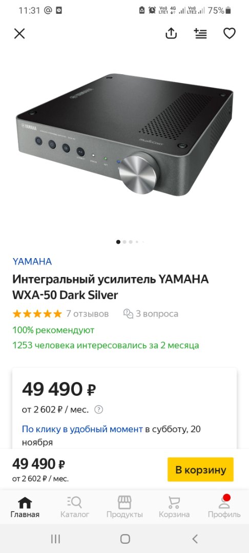

Купите Yamaha wxa-50 на барахолке недорого и будет у вас и icepower125, и wifi и bluetooth и Цап и управление со смартфона и еще куча всего. Кроме того, это будет фирменное устройство, которое вы сможете легко продать в случае чего.

У нас в Киеве есть только такие варианты, скажем так дороговато :?

Zed писал(а): 18 ноя 2021, 09:15 Купите Yamaha wxa-50 на барахолке недорого и будет у вас и icepower125, и wifi и bluetooth и Цап и управление со смартфона и еще куча всего.
Ну так не интересно, мне хочется самому собрать домашний конструктор а не покупать готовое изделие. К тому же цены, даже на барахолке, в полтора раза выше чем подетально с алика. А новый в два раза выше. Прикладываю скрины с авито и яндексмаркета.

Периодически по 25-26тыр проскакивают. Но это надо забить поиск и подождать. ИМХО самодельный ICEpower ICE125ASX2 интересен на минималках. Дешево и сердито. Если засовывать все то, что планируете вы, то выйдет уже не так радужно все. Либо получится колхоз, либо дорого.

На фото усилитель Yamaha WXA-50. В нем стоит ICEpower ICE125ASX2?
Стаж: 7 лет 5 месяцев
Очевидно, что да))
И цена около $600 за такой усилитель, а что вы хотели - Yamaha!
Там не только усилитель. Стриминговый прибамбас по сути дела.
Меня печалит исполнение. Где монументальность 80-х?!!! :cry:

Lektor писал(а): 26 ноя 2021, 10:34 Меня печалит исполнение. Где монументальность 80-х?!!! :cry:
Монументальнось в тысячных сериях.
https://ru.yamaha.com/ru/products/audio ... index.html
