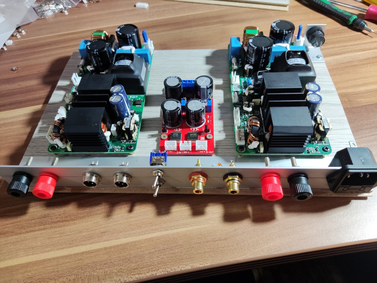

Здравствуйте комрады!
Запилил таки себе увеселитель в BTL. С платкой на drv134. Пока вариант без корпуса, позже придумаю что-нибудь. Ничего не фонит , играет просто супер! Колонки Heco 702. Система можно сказать ещё не 'прогрелась', но звук потрясающий. Пока слушаю с плеера zidoo z9x, разные лослесс и хайрес. Позже попробую с ЦАПа topping e50 (там чип ESS9068, но пока в пути). Провода позже уложу и укорочу, да и разъемы хреновые с радио магазина. Как появятся нормальные- поменяю.
И ещё нашел регулятор громкости 4х канальный:
https://a.aliexpress.com/_ASp0Zk
На регулятор посмотрю ещё, если хуже не сделает то оставлю...
Прошу сильно тапками не кидать.
И ещё друзья вопрос: сравнивали может кто этот вариант в БТЛ с клоном. Слушал сначала один, в SE, потом уже 2шт в БТЛ. Разница заметная! Получается что эти 2шт примерно по цене как клон. Я думаю и по качеству должны быть рядом. Спасибо Alex за сравнение этих двух усилков, так вот по описанию разницы очень похожи....
Спасибо что дочитали...

Отличное начало! Трудно сказать по сравниению звука усилителей клона и айса в таком режиме, но в любом случае главное, чтобы вам нравилось!

ipivan2009 писал(а): 19 ноя 2021, 15:50 Здравствуйте комрады!
Дело в том, что в случае моста, каждый из двух усилителей работает на одну нагрузку в противофазе, поэтому сопротивление нагрузки для каждого усилителя в два раза меньше, что может немного перенапрягать усилители и блоки питания для большой мощности и колонок 4 Ом (лучше 6 или 8 Ом). У Айса шире полоса 50-70 кГц в отличие от клона, который выдает непонятный меандр выше 10 кГц. Мостовой усилитель симметричный и для него будет меньше наводок (или вообще не будет) в сравнении с SE.
Кроме того, у е50 есть симметричные выходы, поэтому drv134 вам не нужен, подавайте сигнал напрямую с симметричных выходов на усилители, зачем вам непонятный "посредник", чем проще - тем лучше.

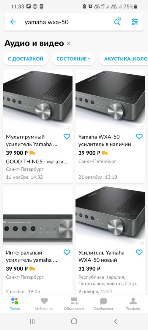

На фото усилитель Yamaha WXA-50. В нем стоит ICEpower ICE125ASX2?
Стаж: 6 лет 11 месяцев
Очевидно, что да))
