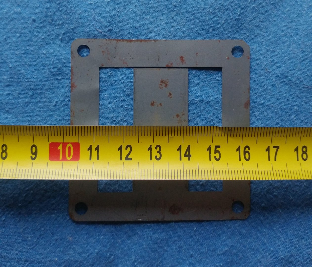

Здравствуйте.
Создаю тему для вопросов новичков и не только по деталям, которые могут применятся в наших изделиях.
И сразу же вопрос :
Есть железо. На сколько оно пригодно в качестве выходного трансформатора
И сразу же вопрос :

Попробуйте, пожалуйста, измерить толщину пластин и ширину зазора центральной полосы.
Наконец - вот так можно определить важную характеристику сердечника (пробную обмотку нужно в данном случае намотать на боковом стержне, который без зазора):

толщина набора 27 мм
зазор по центру 0,5 мм
примерно 15 пластин на 5 мм - это 0,33 мм

Зазор очень большой. Это железо подойдет для дросселя фильтра блока питания. Но и там будет много "мороки" с точным расчетом.

в таком виде он и есть дроссель :
- 2 обмотки по 20 Ом (0,55 Гн)
- несколько мелких на 1Ом (1 мГн)

Значит, предпочтительно так его и оставить и так и использовать при возможности.

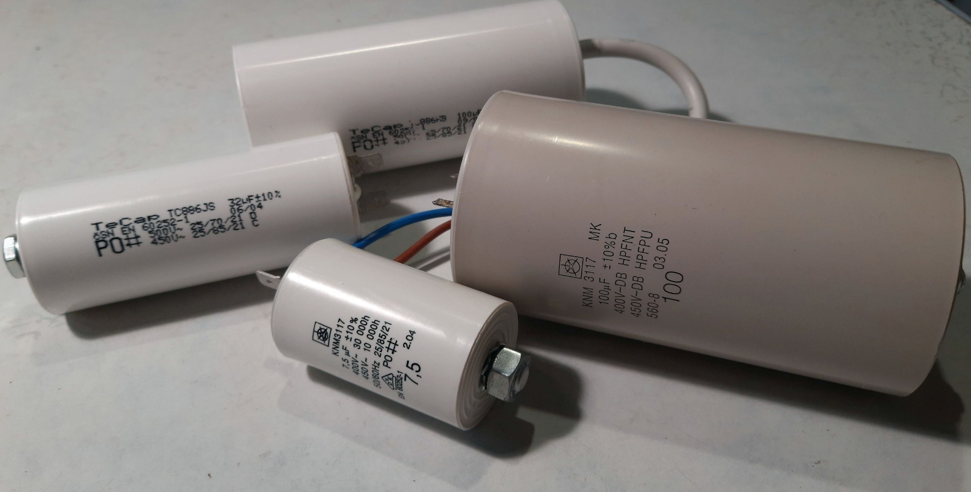

Мене цікавить таке питання: хоч для себе я вже давно відповів. Пускові конденсатори (поліпропілен) як себе ведуть в аудіотехніці? Мають правильні клеми, є великий спектр в електротоварах, коштують трохи дешевше (часто набагато) ніж "спеціальні для аудіо". (Ох і вдалий маркетинг получається! Береш турецькі електромоторні, красиш в червоний колір, золотими буквами пишеш "сеціально для аудіо", обовязково додаєш: - "з потужними клемами". А щоб ніхто не догадався, відрізаєш болт. Підсовуєш на "прослуховування" відомому блогеру, між іншим зауваживши "що нелегко вдалося дістати". І можеш начинати бізнес через Алі чи єБай. )

Колись набрав їх як собака бліх, бо дійсно були дешеві... (див. на фото). Ставив в БЖ лампового підсилювача. Нічого особливого - брудний, шепелявий звук з пластиковим присмаком... До речі, у них в середині може бути мегаомний резистор між виводами.

Наскільки я знаю (працював електриком) в ті часи вони були електролітичні неполярні. Але показані на фото - плівкові і сучасні. Я ставив сучасні турецькі поліпропіленові в паралель електролітам з 1,0 мкФ плівкою, - не почув абсолютно ніяких змін в звучанні, тому положив в коробку до інших часів.Adam писал(а): 06 ноя 2024, 14:26 Колись набрав їх як собака бліх, бо дійсно були дешеві... (див. на фото). Ставив в БЖ лампового підсилювача. Нічого особливого - брудний, шепелявий звук з пластиковим присмаком... До речі, у них в середині може бути мегаомний резистор між виводами.
