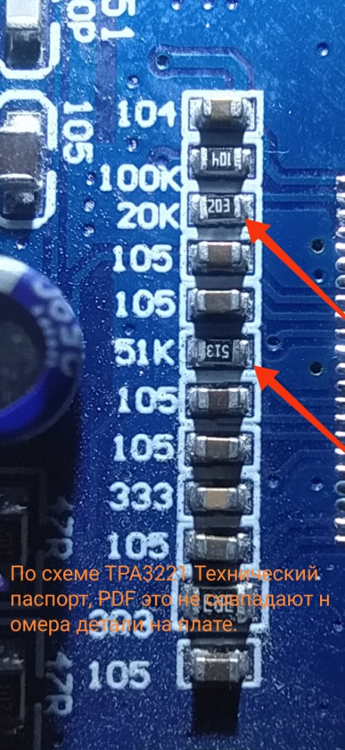

Для любителей китайской продукции хочу сообщить о китайском ноу-хау. Решил проверить что за резисторы стоят рядом со входными конденсаторами, прозвонил и получилась интереснейшая схема.
В дататишите все как обычно.
Вопрос знатокам: для каких целей придумана такая схема подачи сигнала на вход?

Первое что пришло на ум- это для устранения хлопка при вкл/выкл. (сам давно думаю об этом)
Второе - ошибка при проектировании платы.
Может у кого-то есть еще варианты?

Я в электронике нуб, но по-моему это похоже на фильтр (ФВЧ).

Анекдот: лежат Шерлок Холмс и доктор Ватсон на спине в лесу, и Шерлок спрашивает
- Доктор Ватсон, о чем вам говорят эти звезды на небе?
И он философствует - ну это множество звезд, возможно где-то есть жизнь, может где-то как и мы смотрят на нашу планету и бла-бла-бла. А Шерлок отвечает:
- Все намного проще, Доктор Ватсон, у нас просто сп..... и палатку.
Так и с этой платой: просто забыли два конденсатора подключить не землю
., и вперед, в серийное производство и на продажу.

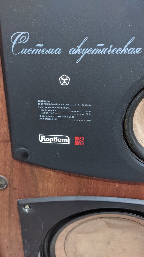

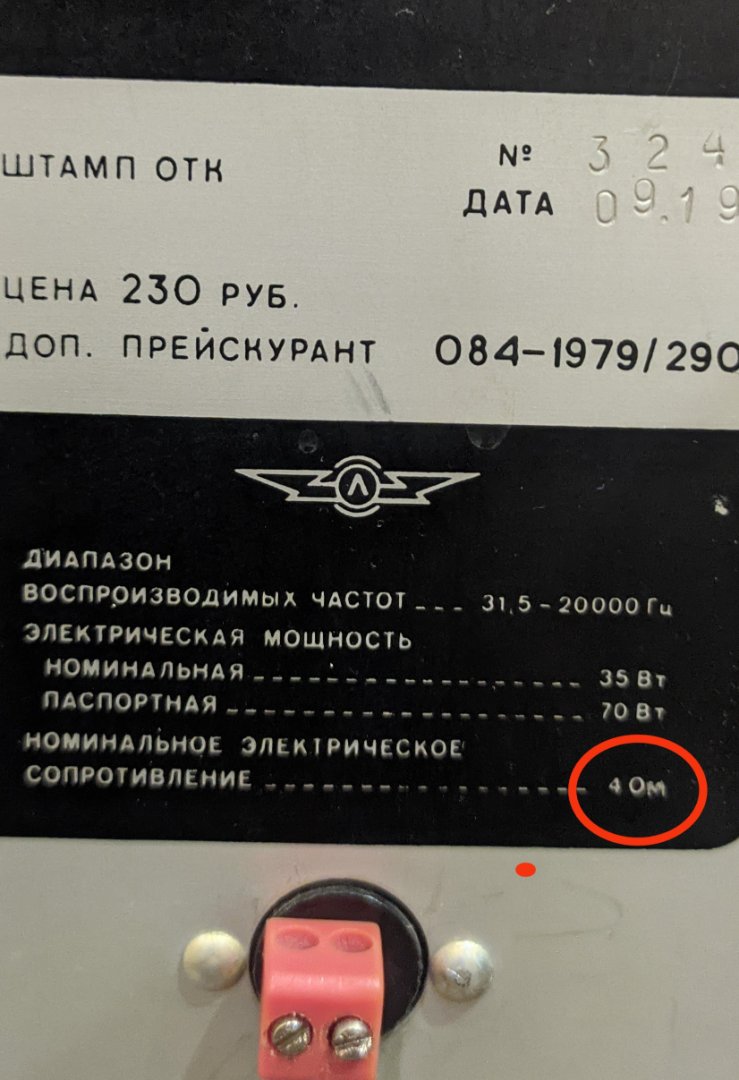

Здравствуйте, слежу за вашими роликами по поводу усилителей .Приобрел себе усилитель Aiyima A05 105w мощности и блок питания на 32v на Алиэкспресс, в надежде на то, что он будет работать как положено, подключил к нему колонки мощностью 35вт паспорт на 70 Вт 4ом Корвет фирмы, сначала они играли тихо, потом один канал начал звучать с искожением и уходить в блокировку, а второй канал продолжал играть чисто, но тихо, не как на 35вт колонка от обычного усилителя, после перестали играть оба и пошёл запах гари из усилителя, в итоге сгорела микросхема tpa 3221, продавец утверждает, что всему виной слабые колонки, так ли это, если нет, подскажите пожалуйста, какие оргументы привезти продавцу, чтобы открыть спор, так как я в D классе не понимаю, пожалуйста помогите с разъяснением.

Усилитель рассчитан на работу с АС 4 Ом?
Николай Яковлев
- Сообщения: 10
- Откуда: Ростов
- Аудио система: Aiyima A05 105w
Re: Усилитель AIYIMA на TPA3221 с Bluetooth 5.0 мощностью 100Вт
Да от 4ом и до 8ом

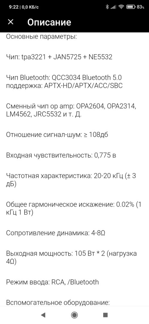

Вот что он пишет ( Номинальная мощность этого продукта составляет 105 Вт x 2/4 Ом.
Источник питания - DC32V 5A. В случае достаточного питания. Номинальная мощность вашего динамика составляет 4 Ом 35 Вт. Мощность динамика слишком мала. проработав определенный промежуток времени, сгорела микросхема усилителя мощности из-за перегрева и перенапряжения микросхемы усилителя мощности. Мощность динамика слишком мала. Это неправильная эксплуатационная нагрузка покупателя, сгорела микросхема усилителя.

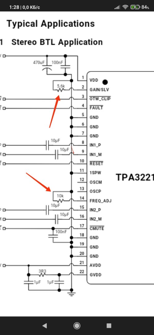

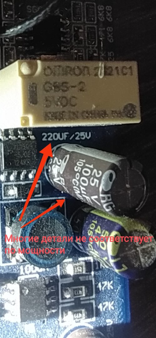

А что какие не достатки я нашел в плате и сообщил об этом Ему и Алиэкспресс

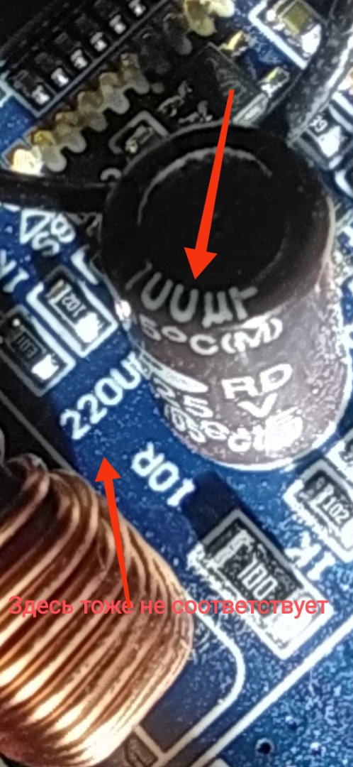

Ещё вот что нашел

кЕтайский бред. Либо он вообще ничего не понимает, либо тупо ищет пути любым способом съехать с темы в надежде на неосведомленность покупателя.Николай Яковлев писал(а): 21 дек 2021, 11:57 Вот что он пишет ( Номинальная мощность этого продукта составляет 105 Вт x 2/4 Ом.
