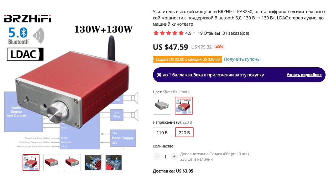

Конкуренты наступают - еще один вариант УМЗЧ на 3250 от BRZHIFI
https://aliexpress.ru/item/100500186410 ... 4826651110
- Стаж: 6 лет 10 месяцев
Повеселил отзыв "хайрезы по блютуз идут на ура!"))))
Я жду, кто из наших умельцев запилит человеческую плату.
- Сообщения: 2324
- Стаж: 4 года 2 месяца
- Репутация: 1263
калоники 80 ватт 4 ома раскачивает влехкую
Катушки на сердечниках, правда непонятно каких. На ёмкости электролитов сэкономили
