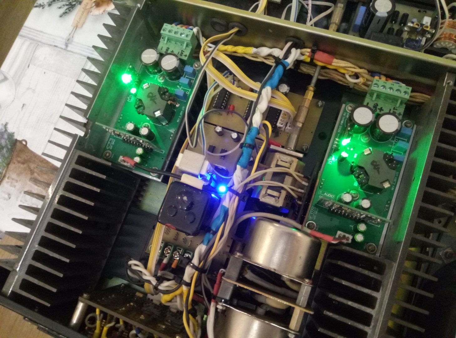

Собрал лайт версию на базе УНЧ Феникс у 50, правда от него остался только транс , конденсаторы и корпус. РГ перепаял со 100к на 10к, и пришлось добавить пред. усилитель ( выход был слабоватый). Добавил селектор входов на реле, защиту колонок, входной фильтр с подогревом и тд. Фона нет, в колонках полная тишина при РГ 100 проц. Звук меня радует но с добавлением пред.ус.

Селектор входов, защиту динамиков запитал от отдельного бп. Платы выпрямителя, фильтра питания, релейную плату селектора входов делал на двухстороннем стеклотекстолите для правильной разводки земли и экрана. Кондеры в фильтре оставил родные два по 15000 мкФ плюс гасящие резисторы, питание клона +-45в. Все экранные дорожки на платах отделял от общей шины питания через резистор120Ом и конденсатор 0.01мкф, как и корпус от общей шины питания через защитную плату. Да и шнурки как межблочные, так и колонок играют Ооочень большую роль, сам в шоке был когда сделал нормальные.

Да, и кому интересно, при ватах 50-70 настоящих, прослушивания муз. радиаторы чуть теплые возле плат УНЧ. Края радиаторов - холодные, дроссель потеплее будет, градусов 45, правда с открытой крышкой корпуса.
