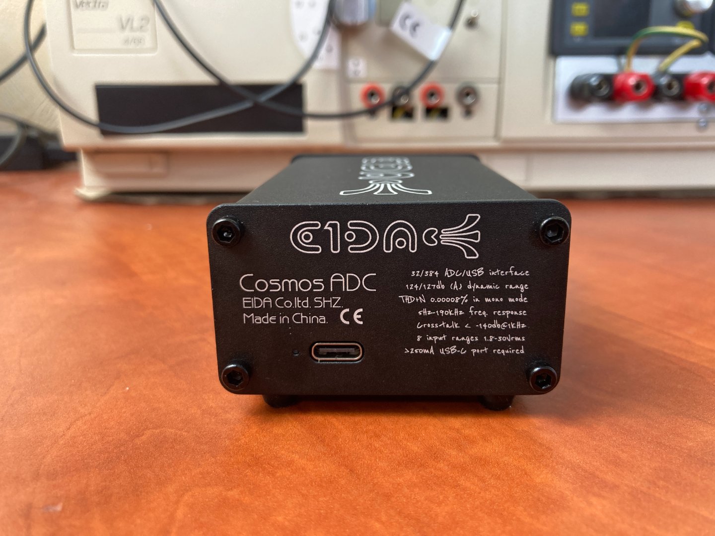

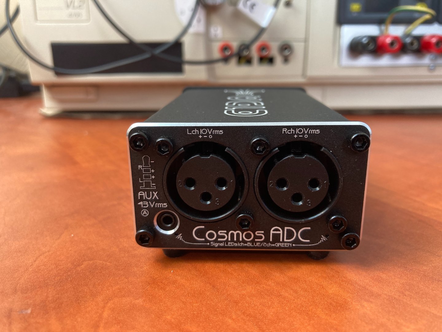

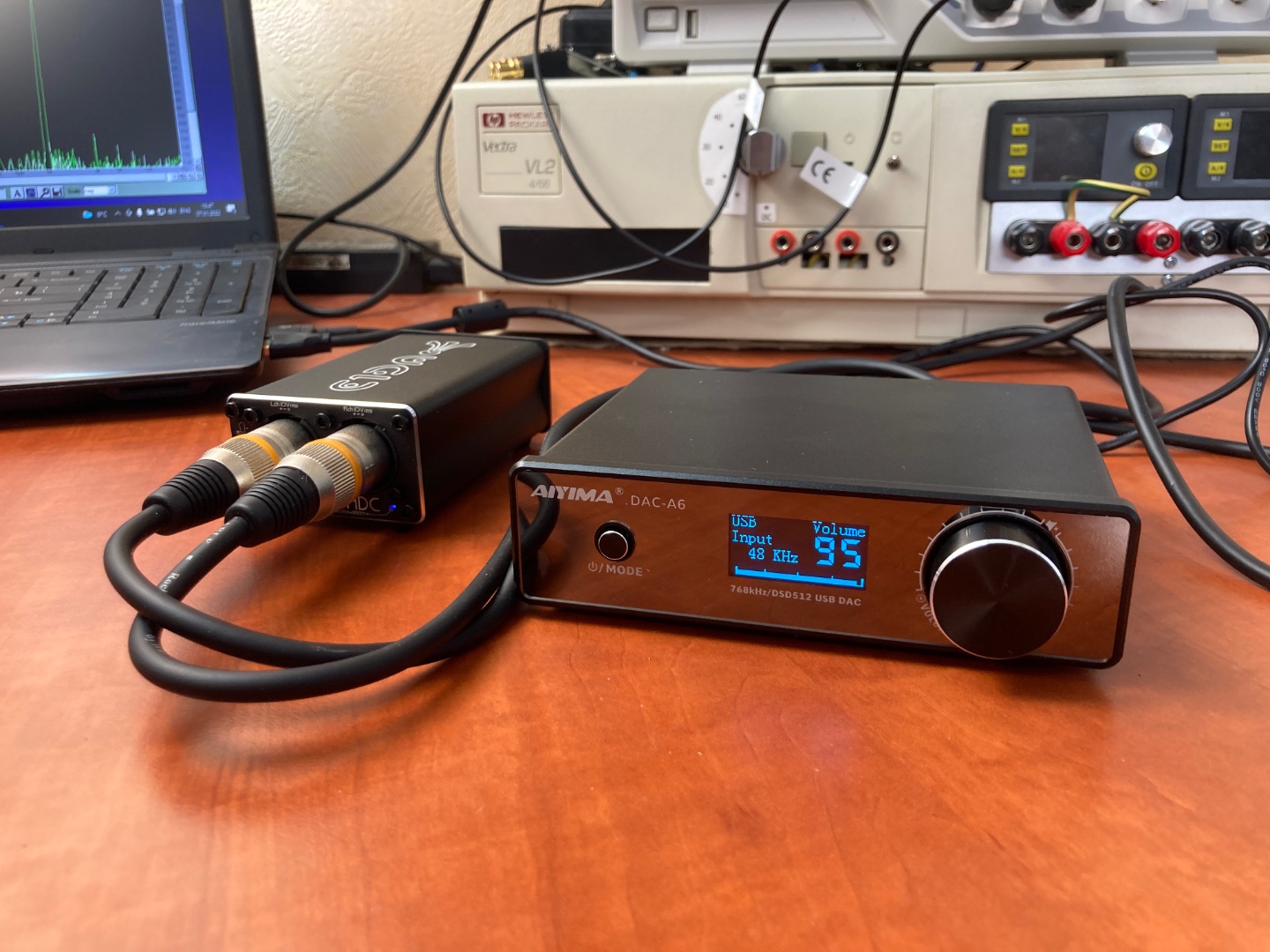

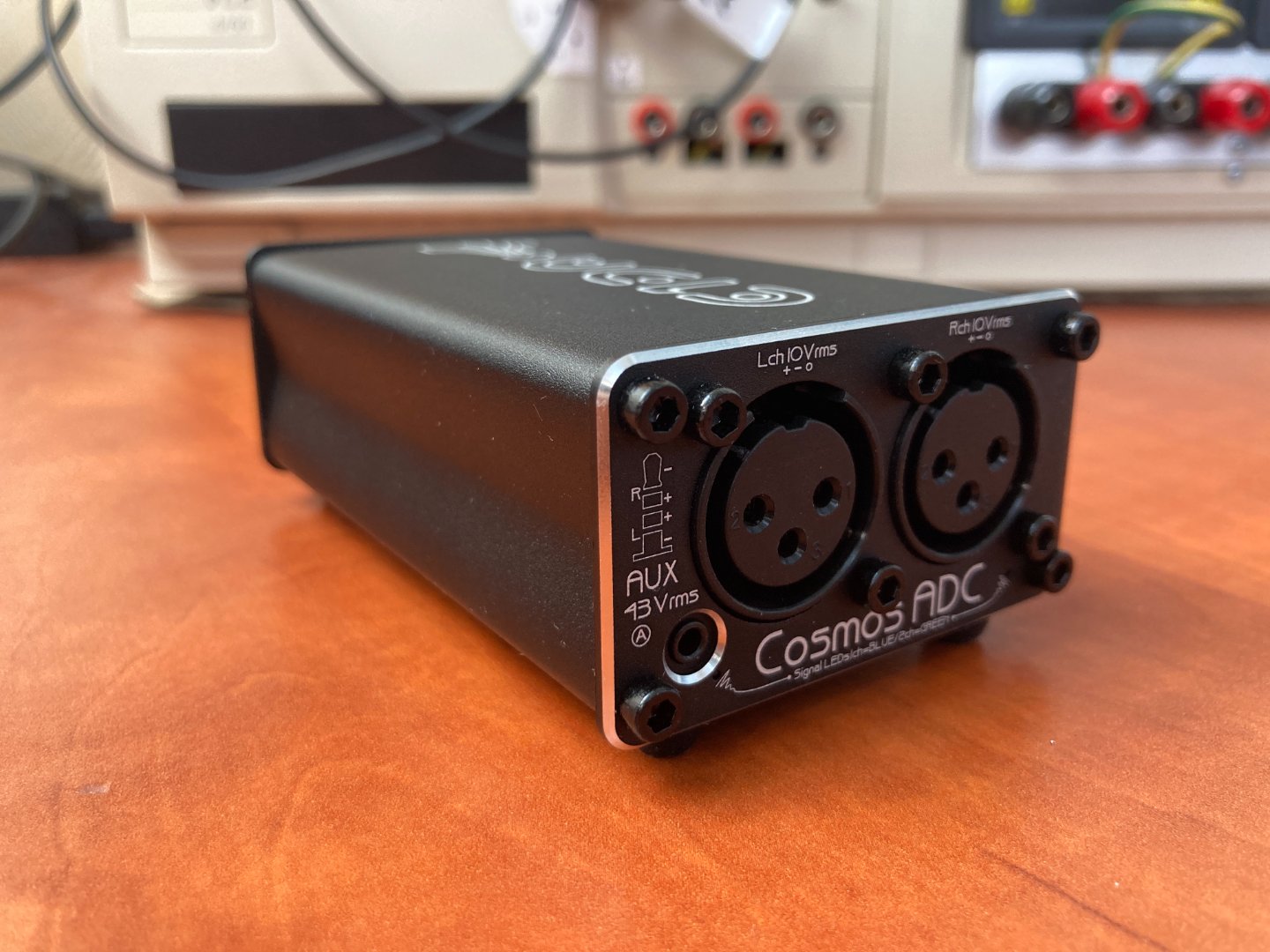

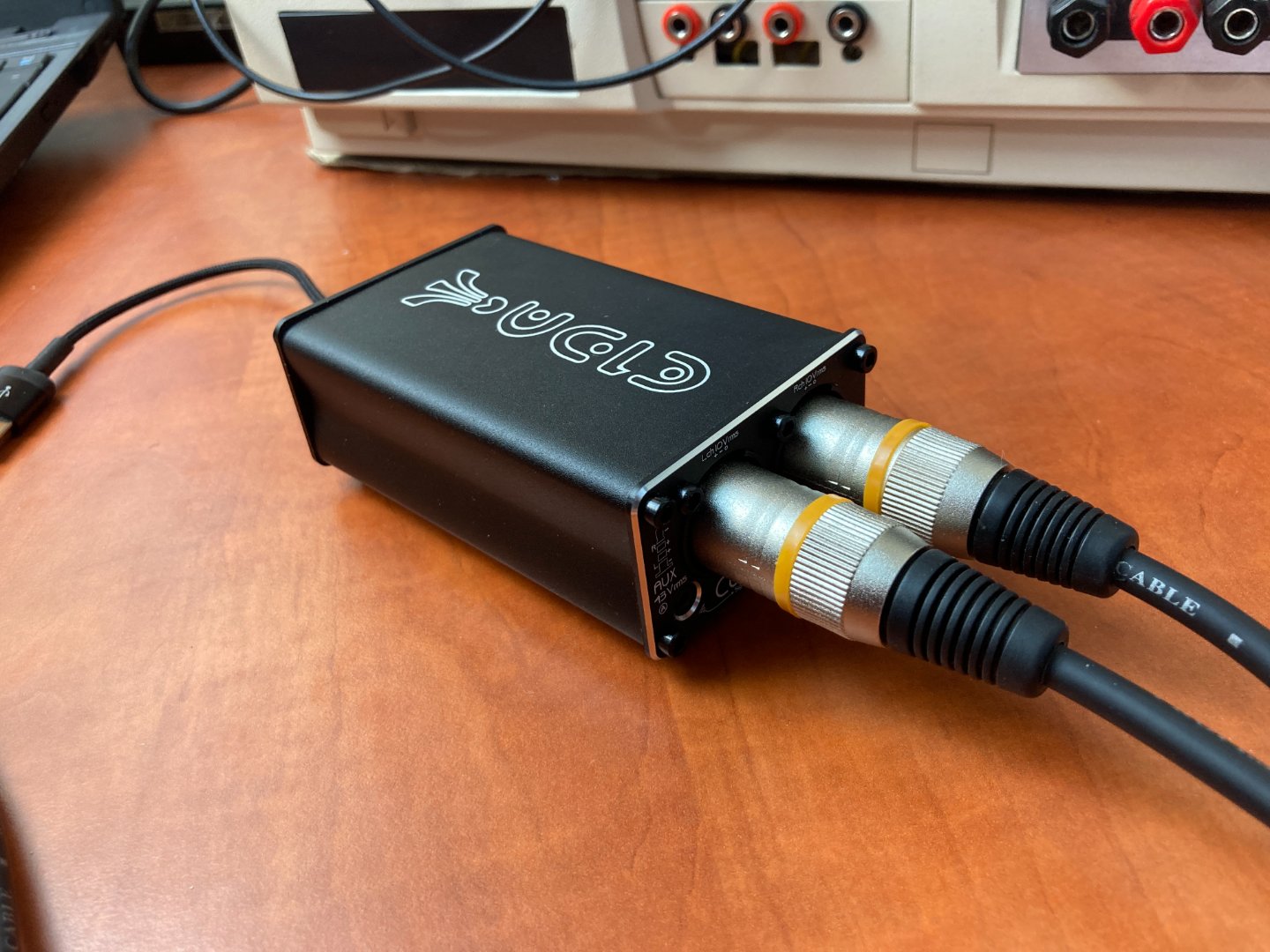

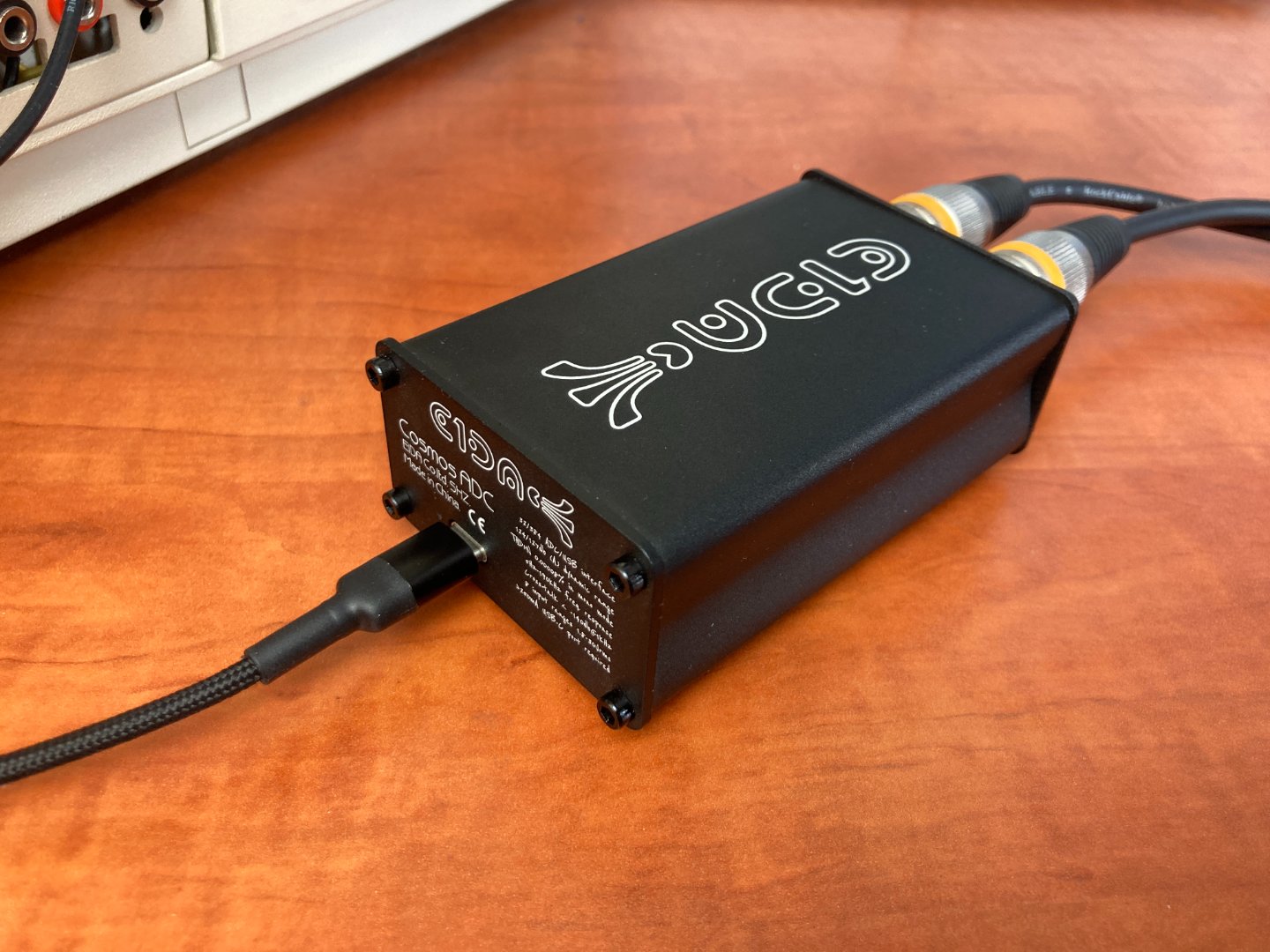

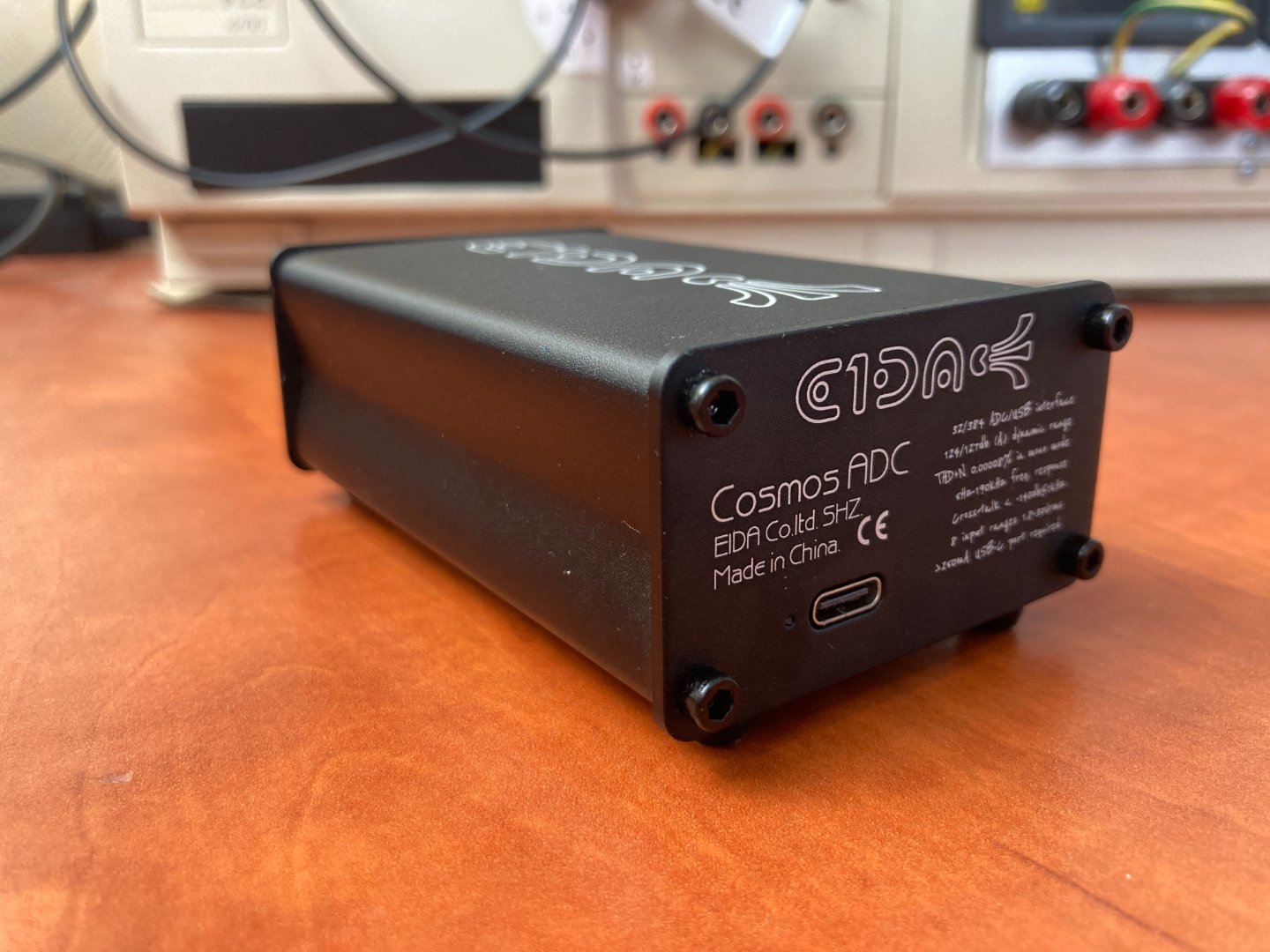

Приехал АЦП E1DA Cosmos ADC, симпотная на вид штука, покупал здесь за $200 версию Grade A.
Штука для меня полезная, теперь буду делать замеры намного точнее, чем с предыдущей картой фокусрайт. Есть настройки чувствительности, вобщем я доволен, такой себе подарок на Рождество.
Характеристики:
Ультра-низкий THD + N аналоговый в PCM цифровой преобразователь для измерения звука, E1DA 9038S/D DACs пользователей, DIYers, аудио Tech
ES9822Pro/OPA1612
Susumu, Viking резисторы, Murata, Samsung C0G крышки, тайваньские разъемы/переключатели
Размеры: 104x61x39мм
Вес: 157 г
Мощность: USB-C + 5 В, <250 мА ток
Вход: USB мост Comtrue CT7601CR Custom FW
XLR L/R (FDA) до 10Vrms
AUX 2,5 мм Джек до 43Vrms
Выход: USB-C, PCM до 32b/384 кГц
Задержка: 5 мс @ 192 к ASIO4ALL REW измеряется как физическая Задержка/2 от входа ADC до выхода 9038D

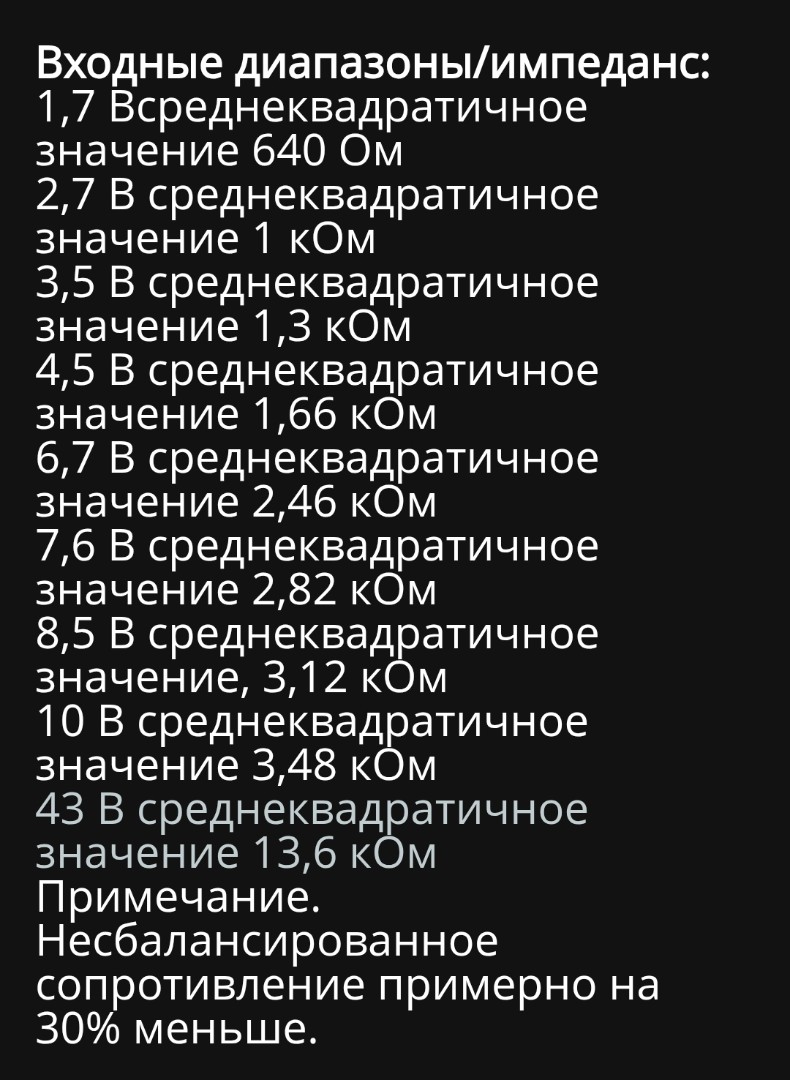

Входные диапазоны/сопротивление:
1,7 Vrms 640Ω
2,7 Vrms 1kΩ
3,5 Vrms 1.3kΩ
4,5 Vrms 1.66kΩ
6,7 Vrms 2.46kΩ
7,6 Vrms 2.82kΩ
8,5 Vrms 3.12kΩ
10Vrms 3.48kΩ
Примечание: Несимметричное сопротивление на 30% меньше.
Частотная характеристика: 5-180 + kHz @ 32b/384kHz, зависит от настройки интерполяционного фильтра
SNR = DR @ MONO: 128-129db(A) Grade-A,
127 +/-1 дБ (A) класс-B,
<126дб (A) класс C> 125дб (A)
Стерео режим имеет 3 дБ хуже SNR/DR
THD + N @ [email protected] SR48kHz BW 20-20kHz .00007%, SINAD >123db типичный для класса A, 122db Grade-B
THD @ [email protected] BW 22-22kHz <.00003%(.3-.2ppm) типичный для 32b/48kHz всех гармонических уровней-135-145db
Перекрестие: < -140 дБ @ 1 кГц

Для оцифровки винила Вам придётся делать дополнительное согласующее устройство.
У "космоса" достаточно низкое входное сопротивление:
1,7 Vrms 640Ω
2,7 Vrms 1kΩ
3,5 Vrms 1.3kΩ
4,5 Vrms 1.66kΩ
6,7 Vrms 2.46kΩ
7,6 Vrms 2.82kΩ
8,5 Vrms 3.12kΩ
10Vrms 3.48kΩ
А при несимметричном входе, сопротивление ещё на 30% меньше.
Когда я приобретал устройство, разработчик уже планировал его начать делать, но похоже так и не выпустил.

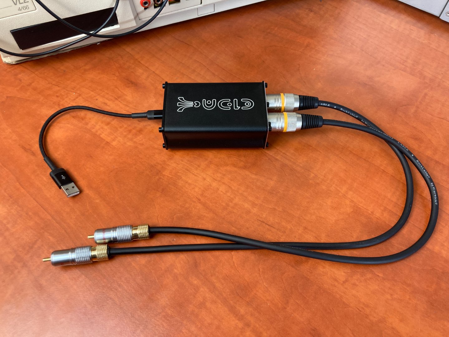

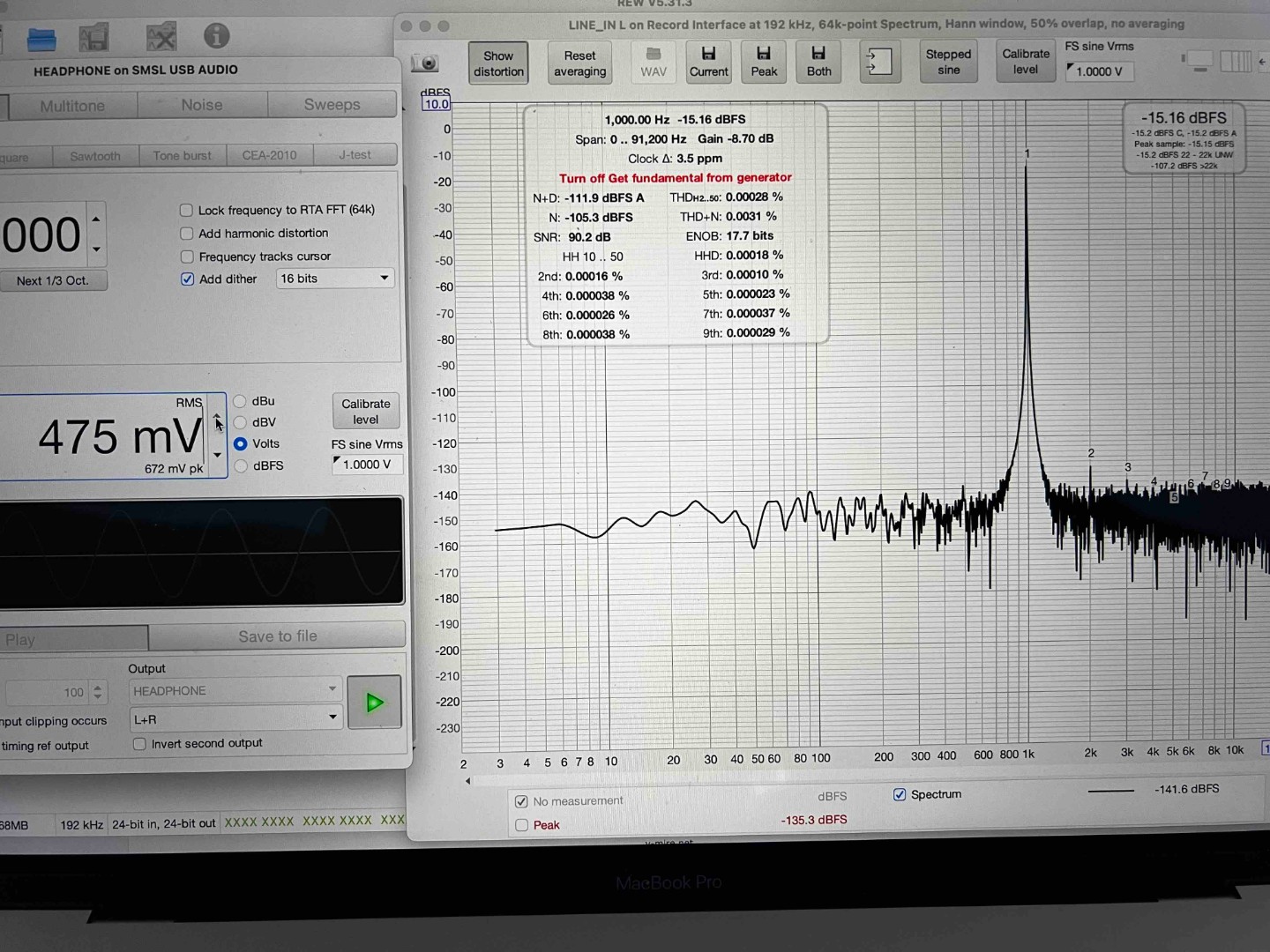

Заработало чудовище. Cosmos e1da A, DAC smcl su1, MacBook Pro, REW. Заметил, у меня сзади два входа UCB, один для питания и другой для подключения в комп. Без питания не хочет работать.Надо еще с амплитудой генератора повозиться, может внешний подключать с iPad, что бы поменьше шумов и тд. Пожксперементировать. Но как сказал в фильме и в книжке Гранина "Иду на грозу", профессор Данкевич, экспериментатор должен быть достаточно ленив, что бы не наделать ошибок :D

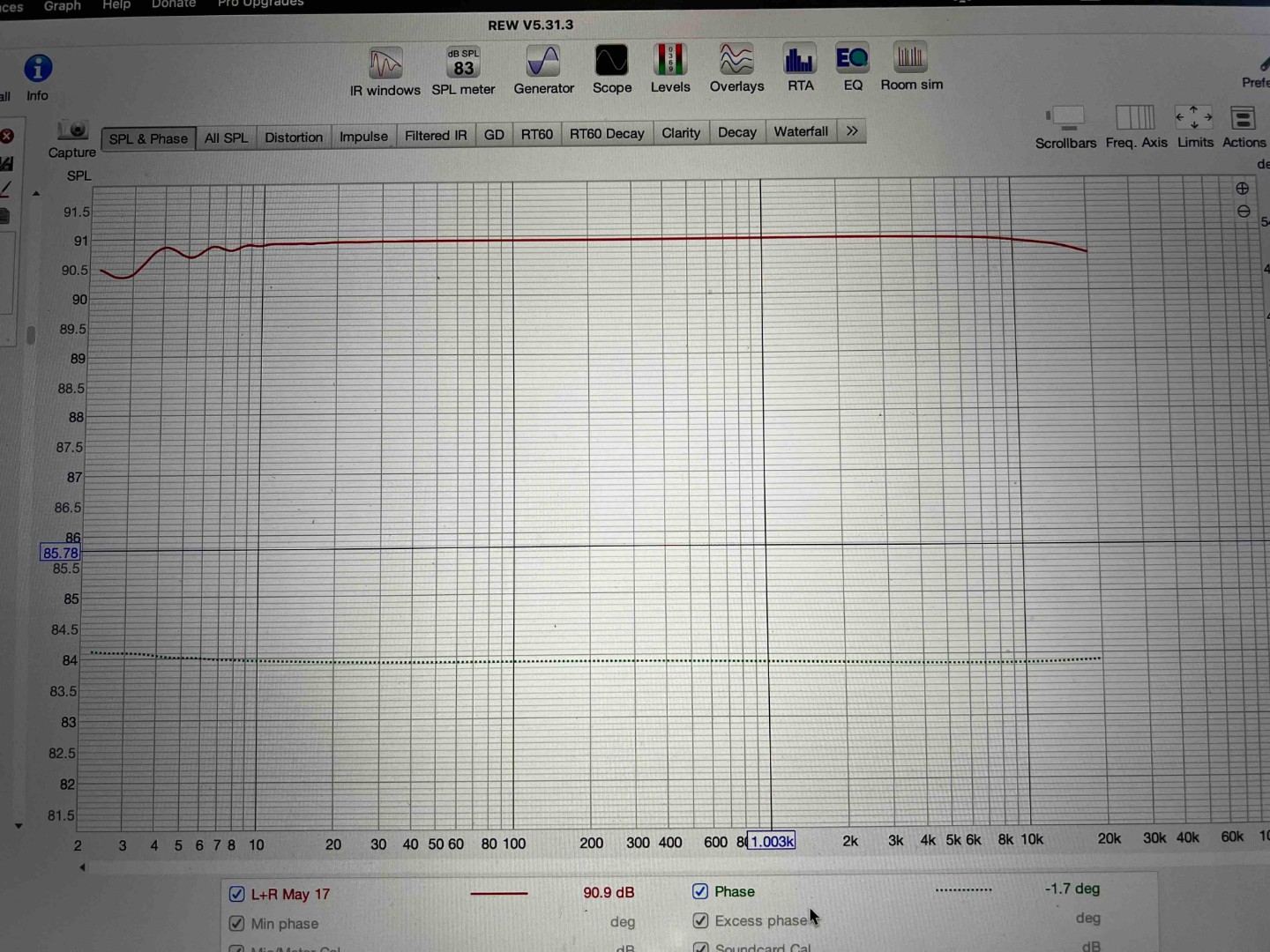

Смотрю что то АЧХ не очень у ЦАПа. А должна же вроде ровная быть далеко по высоким. И низ тоже какой то не стабильный. Либо что то я не правильно настроил или провода, разьемы. Какое напряжение выставить на Космосе, для измерений параметров ЦАПов? И какую амплитуду подавать с генератора для оптимального сигнал шум?
Re: Аналогово-цифровой преобразователь E1DA Cosmos ADC
amateur писал(а): 17 май 2025, 20:30 Смотрю что то АЧХ не очень у ЦАПа. А должна же вроде ровная быть далеко по высоким. И низ тоже какой то не стабильный. Либо что то я не правильно настроил или провода, разьемы.
Отличная АЧХ. 20Гц - 0дБ, 20кГц -0,3дБ. На ВЧ может и ёмкость кабеля влиять.
А ниже 20 Гц, какая Вам разница что происходит.
По идее максимальную, вход тоже на максимальную чувствительность.
Но будет ограничение. Поэтому нужно поиграться итерацией регуляторов уровня входа-выходя, чтобы добиться наилучших параметров.
Тем более REW не RMAA, всё видно в реальном времени
Там и минус 0.3 нету, нужно частоту дискретизации выставить выше , 96к например.

Была частота 192 К и 24 бит

Да.
Я бы поставил регуляторы входа и выхода на максимум (чтобы не снижать битность если регулировки в цифре), а регулировку делал переменником на выходе ЦАП. До ограничения в REW, и потом бы открутил малость назад.
Но некоторые ЦАП и АЦП при выкрученных до макс. регуляторах могут создавать повышенные искажения.
Важно!
Битность и дискретизация должны совпадать в ЦАП и АЦП.
Битность и дискретизация должны совпадать в системе и измерительной программе.
Тогда фокусы исчезнут.
Не забываем, что у АЦП e1da достаточно низкое входное сопротивление. Автор этого устройства поэтому решил сделать Scaler, да и не только поэтому )

Все же я еще раз обращу внимание, что никакого минус 0.3 на 20кгц там нет, нужно смотреть как в системе настроено. И проверять перед каждым измерением, так как может слететь элементарно.

Другое измерение , где тоже есть -0,3дБ. Чего бы ему не быть с его ФНЧ? Это же не измерительный ЦАП.
