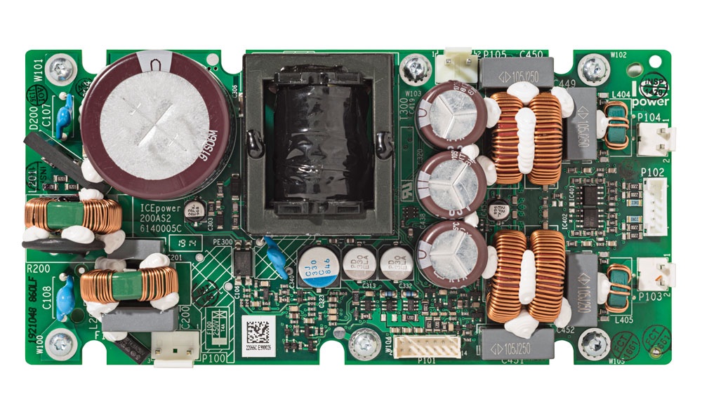

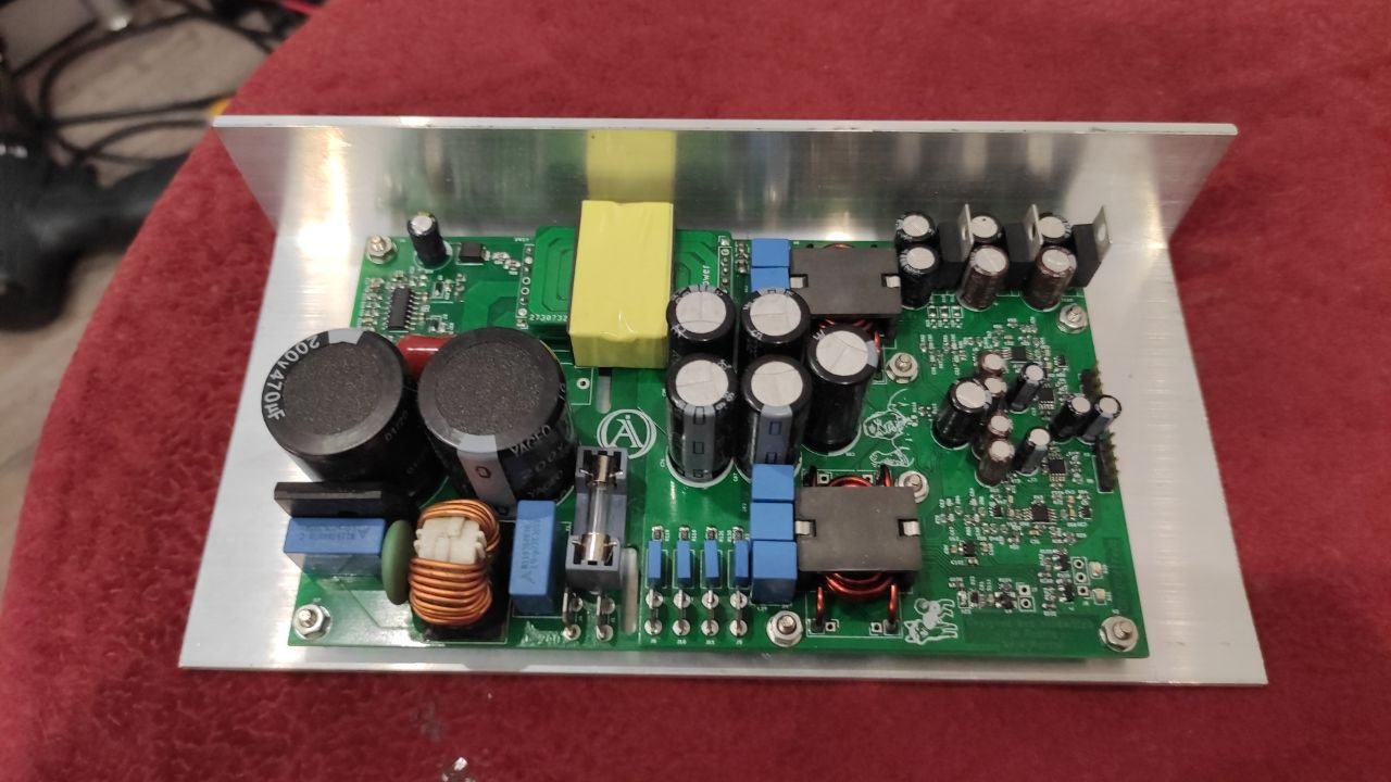

PJK писал(а): 16 янв 2022, 14:23 Компоновка усилителя отвратительная.
Поставить силовой трансформатор рядом с входными микросхемами :shock: - только китайцы так могут.
Лектор прав при оценке этого усилителя - "вкрапления грязи на чистом стекле", лучше не скажешь!
АйсПаверу на TPA3255 можно, а китайцам вдруг нельзя) Где по вашему нужно было разместить трансформатор? Не делать же "ноутбучный" БП на шнурке.
3e сделали нормальный квазирезонасный источник питания Infenion CoolMOS.

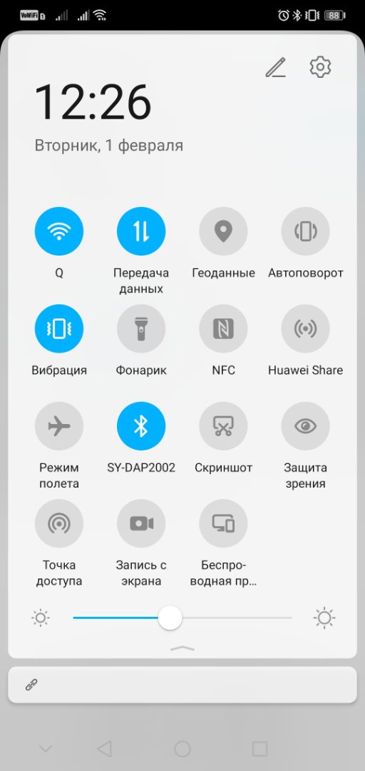

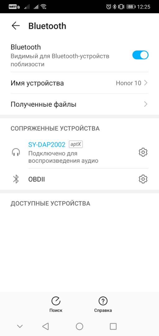

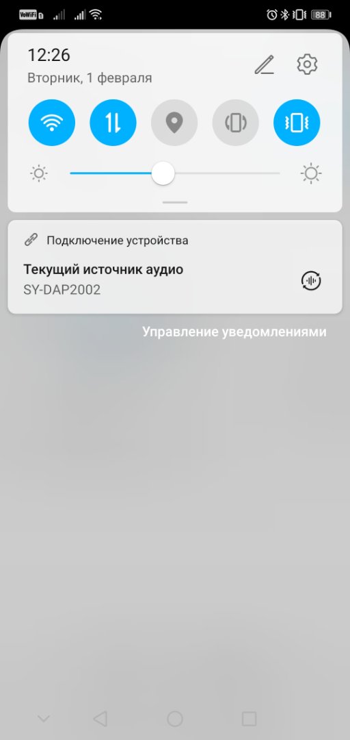

testyourmight писал(а): 13 янв 2022, 20:01 Значит так. Действительно, вся возня с операционниками не стоит ни денег ни времени. Сравнивал dap-2002 ne5532, aiyima ne5532 и opa1656. Ну такое... Еле откопал сложную композицию на которой слышны различия, а именно "щелкунчик" и там фрагмент с соло виолончели (пассаж вниз) слушали и меняли оу поочередно. (кто знает сложные лакмусовые произведения говорите)
Короче, хорошая новость и плохая)
Плохая заключается в том, что dap-2002 просто омерзительно смазал все произведение (другие куда не шло, просто был слабее aiyima, но конкретно щелкунчика запорол подчистую). Я прям незнаю в чем проблема, может бракованный.
А вот aiyima a07 https://a.aliexpress.com/_A3wmTM в связке с лбп в качестве источника питания на 32в
был просто великолепен.
Теперь хорошая новость.
Да, opa был лучше. На нем не было преждевременного звона баса струны (почти под конец пассажа), а нормальное равномерное изменение тона. На втором месте dap-2002 ne5532. Потому что, наверное, оригинал. Но главная хорошая новость в том, что не парьтесь с этими ОУ, это настолько хрензнаетсколькостепенная штука в формировании звука, что только задрачивая один фрагмент произведения можно что-то там услышать. А ведь еще каждый оу отыгрывает разные фрагменты и жанры по своему и там где opa1656 отыграл стабильно хорошо самое начало Жорж Бизе - "твой тост я могу отправить тебе", то ne5532 отыграл его еще лучше, ярче (звонче). Критично? Конечно, нет! Уровень погрешности.
Я чуть позже еще MC33272 затестирую, тоже заказал.
А вот, что с dap-2002 делать незнаю ( а еще он начал гудеть в stand by состоянии - включаю замолкает.
Теперь касательно моего отзыва. Дополняю.
Dap-2002 звучит немного глубже aiyima a07. НО. Опять же различия не такие существенные, нет, конечно они существеннее, чем операционники, но вы ВАУ не скажете, если не слишком впечатлительны 😊
А вот, что ВАУ это наличие блютуза. Отличия aptx от провода на самом деле надо ОЧЕНЬ хорошо прислушаться (операционники привет). Да, я знаю про эту статью https://habr.com/ru/post/427997/
Про эту https://habr.com/ru/post/455316/
А еще есть сайт на котором можно кодеки попереключать, что бы понять слышишь ли разницу между кодеками aptx, aptx hd, sbc и оригинал.
https://btcodecs.valdikss.org.ru/sbc-encoder/
Теперь это знаете и вы 😉
А плюсы от блютуза просто огромны, это и мобилу подключать и слушать музыку, и телик фильмы смотреть (прмчем без всяких блоков, шнуров и кучи действий), а надо лишь приложить легкое нажатие на кнопку "включить".
P. S. И вот сижу я и думаю, а зачем я селектор на три выхода купил?) Ну, гипотетически захочу я очень сильно послушать провод - есть выход rca, а для всех смартфонов, телевизоров и компов есть блютуз 🤔
P. P. S. Aiyima a07 никуда не девается, а будет играть в другом месте в связке с этим бп https://www.chipdip.by/product/epp-200-48 только коробку к нему подберу, ибо в корпус усилка не влазит...
И там, кстати, тоже селектор не нужен, ибо есть jack и rca. Причем jack из него не надо доставать постоянно, если учтройство к усилителю через jack не подключено, то играет rca.

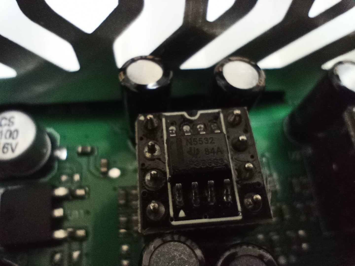

Получил 25.01.2022 конденсаторы chengX 63в 1000мкф на питании общем (6штук) При заявке 44вольта(кто то замерял?) И высоте ограниченной 35мм туда ничего не лезет :-( Можно поставить на 50v ? Зачем упираться в 63v?
На входе 250v 470мкф тот же chengX с диаметром 25мм- на что заменить?
Мне пришел с ОУ 5532, кому то присылали с опа1612?

Sergey_sqk писал(а): 26 янв 2022, 06:45 Получил 25.01.2022 конденсаторы chengX 63в 1000мкф на питании общем (6штук) При заявке 44вольта(кто то замерял?) И высоте ограниченной 35мм туда ничего не лезет :-( Можно поставить на 50v ? Зачем упираться в 63v?
По операционным усилителям, там вроде они ставят только 5532
Про опа1612, такого не слышал.
Я купил опа несколько комплектов, но поставить времени не было. Ножки только получил неделю назад.

По питанию ошибочка вышла, вскрыл сегодня и померил. Тоже 38 вольт.
Также воткнул Opa 1612 играют явно лучше 5532.
Надо слушать

Добрый день.
Немного не пойму как подключится по блютуз.
Телефон видит, а подключится не могу?
Растолкуйте мне в чем фишка подключения.
Продавец на скрине указывает
Short Press and Press
hold 2s- держать 2 сек
У меня после таких действий выключается аппарат
Что за хрень?
Последний раз редактировалось ruslan_3d 30 янв 2022, 13:15, всего редактировалось 2 раза.
ruslan_3d
Сообщения: 257
Репутация: 12
Откуда: Краснодар
Аудио система: Dune
HD Max Vision 4K
Аv ресивер
Marantz NR-1604
Цап для ушей
XDuo XD05 Basic
уши AKM 371BT
Re: Усилитель класса D от 3eAudio: TPA3255 Bl. 5,0 с DSP с блоком питания
Сообщение ruslan_3d »
Хотел проверить по блютуз
Нашел проблему почему не мог подключиться, оказывается при включении Wifi блютуз не работает.
Вот такие пироги на телефоне.

Как считаете в питании ОУ изначально silmic 2 стоят конденсаторы.
Есть смысл покупать cerafine ? Звук с силмик2 вполне устраивает. Или лучше перебрать,найти разные ОУ под своё звучание.
И снова по проводам до разъемов вопрос- длинна там по 3 см, неужели стоит заменить?
Стаж: 5 лет
Силмик позиционируется производителем категорией выше. Поэтому , если все устраивает, не нужно лишних телодвижений. Операционники можете попробовать, лучше контрастные варианты по отношению к 5532 , например ОРА1656 (упомянутая MUSE 8920 имеет схожий почерк).
5532 - удовлетворяет очень многих, так что - смотрите сами.

ruslan_3d писал(а): 30 янв 2022, 13:01 Хотел проверить по блютуз
Очень странно, таких проблем на двух разных телефонах не было.

Ну не знаю, что там у меня с блютуз творится.
Но я его так и не испытал.
В общем телефон подключил, далее захожу к примеру на плеер Aimp.
Включаю музыку, а музыка все равно идет через телефон, передачи нет.
Зашел в настройки плеера, передать музыку по блютуз на усилитель (модель блютуз названия выбрал) .
И на этом все, пробует подключиться и не в какую... Короче не знаю в чем фишка .
Вся блютуз гарнитура подхватывается плеерами сразу, а этот усилок не хочет

ruslan_3d писал(а): 31 янв 2022, 19:43 Ну не знаю, что там у меня с блютуз творится.
Давайте сначала. Когда вы подключились к усилку, то у вас вот так отображается?
Так же обратите внимание на значок aptx.
