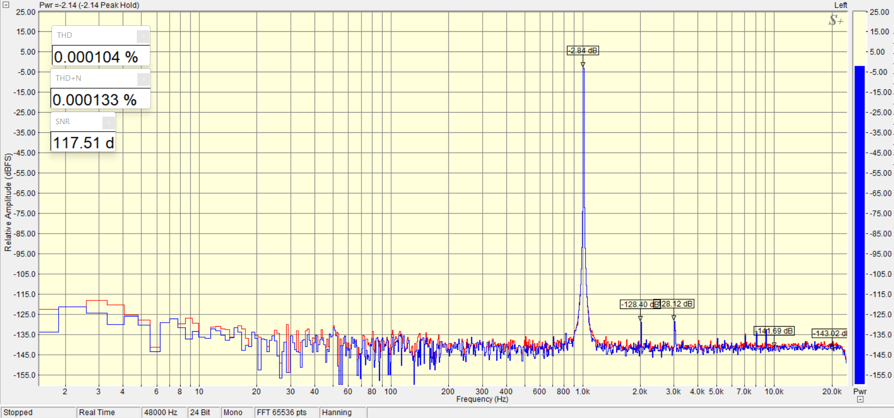

Где-то есть измерения версии 2_050, которая реализована на базе технологии ncore.
чуть хуже, чем у nc400. С nc250 сравнения были, не в пользу nc.
В значительной части будет различие не только в усилителях, но в остальной обвязке.
2_050 и пришедшая ей на смену 2_052 по технологии ncore сейчас больше не производятся.
версия 2_053 на данный момент по всем параметрам лучше чем 2_052.
Начало видимого спада на АЧХ выше 45кГц, по уровню -3дБ -75кГц
КНИ+ШУМ до 80% мощности менее 0,001%. Лучше КПД и намного лучше стабильность. Не требуется подстройка выходного каскадаот партии к партии.
Сегодня проводил измерения платы на новом модуляторе (таком же как в 2_053)
С мощности чуть более 2Вт результаты измерений не отличаются от характеристик моего ЦАП.
