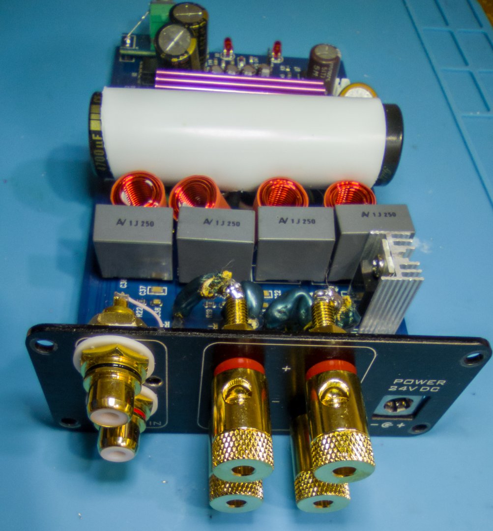

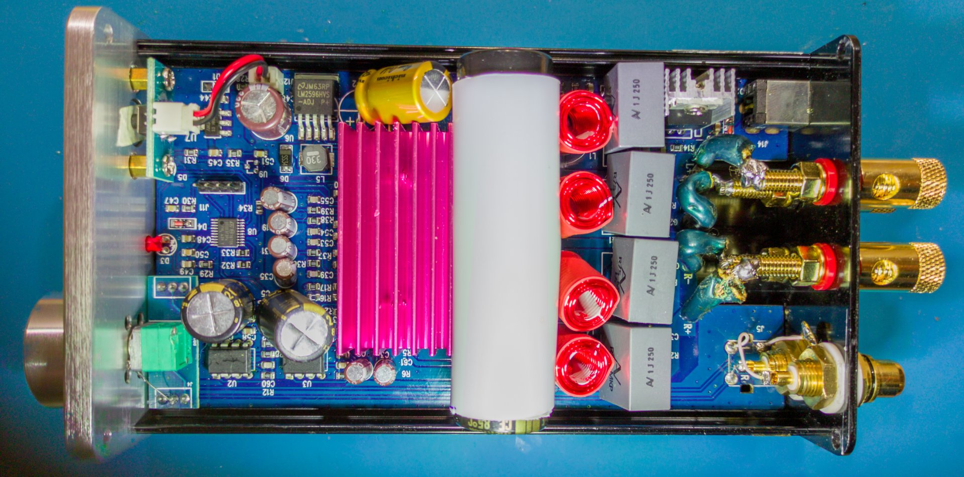

,,Зачем прикрывать,, прикрывать что? Если чип, то это прокладка перед установкой более большого радиатора.

Так это лайфхак. Неизвестно насколько эффективней штатного. Горизонтальные рёбра и дополнительная прокладка, как бы не совсем в тему.PJK писал(а): 10 фев 2022, 06:31Кроме "обмылка"-радиатора, и прикрытой tpa3250 не вижу ничего. Зачем прикрывать то, что по топологии и окружающим деталям видно, что это tpa3250?

Эффективность, вероятно со знаком минус. Слишком древняя нация (они успели забыть некоторые принципы из термодинамики, аэродинамики, метеорологииJustas* писал(а): 10 фев 2022, 11:28
Не зря говорят, что если человек талантлив, то он талантлив во всем (с разной степенью проявления). Это я о научной предприимчивости разработчиков из Поднебесной (не всех)

Ну прокладка там стояла, только она была меньше чипа, соответственно площадь прикосновения меньше желаемой. А радиатор штатный уж слишком маленький, вот и решил увеличить. Сделаю отверстия в корпусе в нижней части и в верхней.

У TPA3250 термопад находится внизу чипа - все тепло идет вниз. Добавлять охлаждение резонно снизу. Сверху эффект может не сработать (от увеличания размера радиатора).Romchik68rus писал(а): 10 фев 2022, 16:10 Ну прокладка там стояла, только она была меньше чипа, соответственно площадь прикосновения меньше желаемой. А радиатор штатный уж слишком маленький, вот и решил увеличить. Сделаю отверстия в корпусе в нижней части и в верхней.
На новых версиях усилителя на таком же чипе от 3e AUDIO радиатор вообще отсутствует. Производитель уверяет, что тепло отводится самой платой, которая была разведена с учетом нижнего рсаположения термопада. На ранних версиях они радиатор ставили - мелкий такой, но все же.
Хорошее решение по отводу тепла в 502-ом найдено маэстро Dysindich, который не ленился как некоторые, а читал забугорные форумы (diyadio), где подобное решение было описано. Вкратце - тепло отводится медной прокладкой (брусочком, соединенным с корпусом и с платой через керамические прокладки 0,6 мм). По словам автора - корпус теперь холодный даже в Ташкенте летом)))

Я вот смотрю на эту разруху под капотом, и не понимаю, неужели стоило вот так ставить раком катушки вместо того чтобы просто спилить два ребра у этого бестолкового радиатора?

Вот человек припаял операционики миную корзинок(типо звук качественнее). Тогда почему потенциометр не припаян?

Довольно примитивный способ (ещё одна кроватка) доставить -12В на ОУ. Мой метод менее технологичный, но более надёжный. 4-я нога (-12В) кроватки, запаяна на массу с обоих сторон. Если с нижней стороны платы обрезать её от массы не составляет труда, то чтобы обрезать со стороны деталей, пришлось выпаять кроватку. При наличии фена, дело 5-ти минут.
Совет для экстремалов убрать 4-е переходных конденсатора. Да, при двухполярном питании на выходе ОУ будет ноль, а не половина питания, как при однополярном. Но на входах чипа присутствует напряжение +3.9В. Что будет если вместо этих конденсаторов поставить перемычку, неизвестно. Но экстремалы могут попробовать.
С применением PFFB, эти кондёры будут находиться в цепи ООС и их вклад в звук (если он есть) нивелируется.
А вот 2 входных конденсатора, можно смело убрать, даже если ваш источник имеет небольшую постоянку на выходе.
Для противников ООС. ООС уже присутствует внутри чипа, но естественно, берётся до выходного фильтра.
