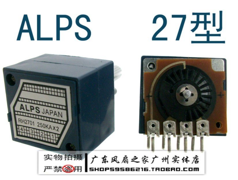

Научите дурака как подключить китайский alps на 8 контактов.На наклейке только обозначения 1,2,3,4.три дня мучаюсь.

Ссылку на него киньте
Сообщения: 1223
Стаж: 6 лет 9 месяцев
Репутация: 783
Re: Усилитель JLH 1969
Если смотреть со стороны "попы" выводами вниз, то
- правая пара выводов (1) - на общий провод
- вторая справа пара выводов (2) - выход регулятора ("ползунок")
- следующая пара (3) - вход сигнала
- левая пара выводов (4) - на тонкомпенсацию (если нужно)

Дак они одинаковые с телефона неудобно. Две полосы контактов. Причём при проверке омметром 3и 4,7 и8 показывают сопротивление я так понял это сигнальные вход и выход. А остальные 1и 2, 5 и 6 не показывают ничего и между собой при прозвонке не звоняться. Не судите строго я начинающий.Те имееться на выходе 2 сигнала и 2 земли сигнил подключаю к 3 в 1 ряду и к 3 во втором, к 1 объединяют земли и впаиваю в 1 ряд, выход земли объединяю и паяю к 1 контакту во 2 ряду, и в 1 и 2 ряду на контакте 2 выход сигнала правильно?

Тем нет выводов 5, 6, 7 или 8.
В каждом канале есть выводы 1, 2, 3 и 4 (они в два ряда, в обоих рядах номера соответствуют друг другу)
- оба вывода (1) - на землю (вместе)
- вывод (2) - в каждом канале на выход
- вывод (3) - в каждом канале - вход
