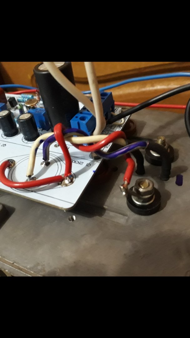

Обьсните неучу что не так

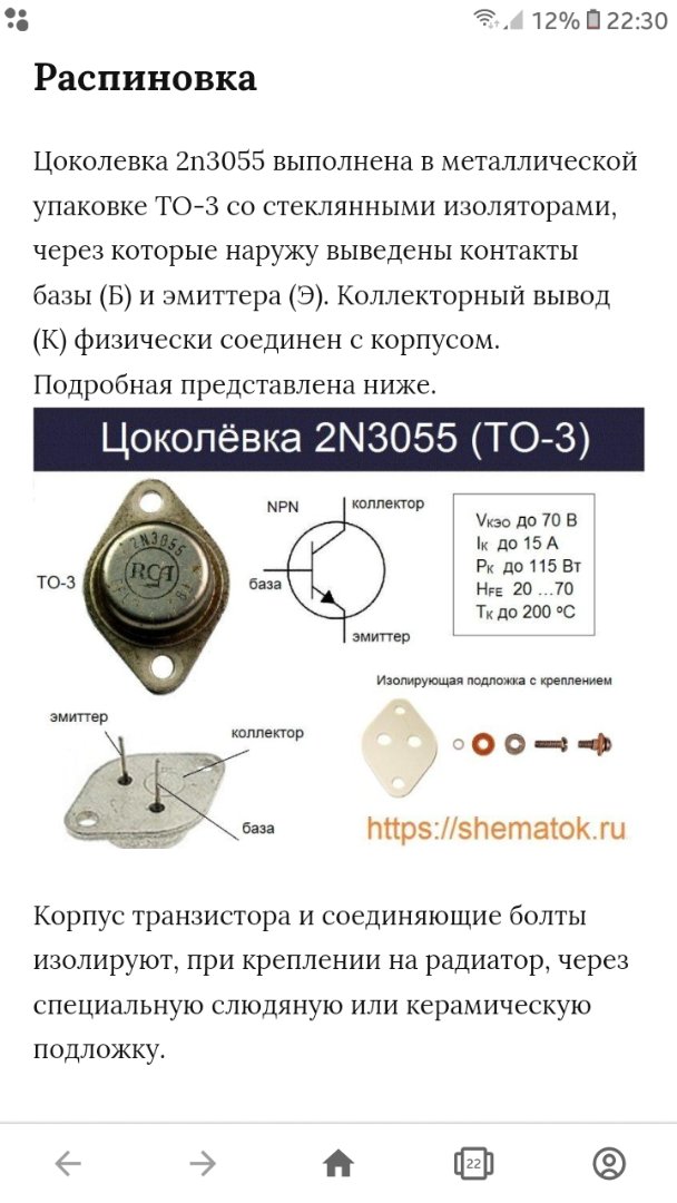

Корпуса выходных транзисторов должны быть изолированы друг от друга и подсоединены к контактным площадкам на плате, каждый к своим контактам.

Я так и сделал

На вашем фото контакты крепления транзисторов на плате (там где должны крепиться транзисторы )висят в воздухе а должны соединятся с корпусом транзисторов т.к корпус транзистора это его 3-й вывод коллектор.

Коллектор
каждого транзистора соединить с платой проводом?

Да именно так и надо

Примерно так?

да так или по 2 провода к каждому транзистору

По два провода будет лучше?

Без разницы, главное чтоб контакт был надёжный.

По рисунку видно что транзисторы выходные перепутаны база с эмиттером.
Пометь разными карандашами провода на фото начало и конец.

Они зеркально стоят

Красный коллектор
Синий эмитер
Белый база

Извини, у тебя транзисторы вверх ногами по отношению к плате, вот и смутило.

Болтик сверху транзистора случаем не изолирован от корпуса?

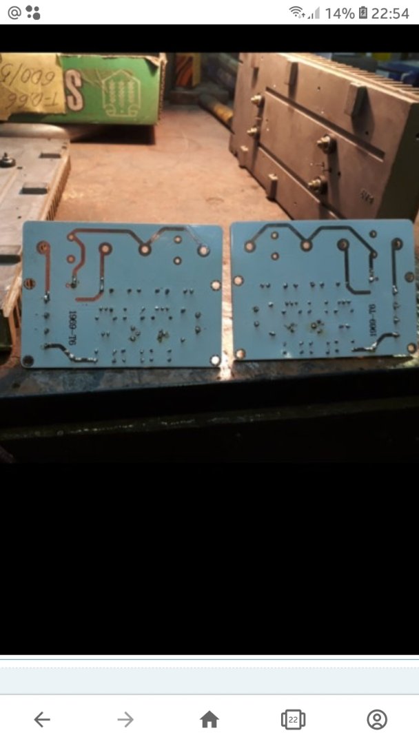

А есть связь между отверстиями на плате под коллекторы, из рисунка видно что связи нет и остальная схема от этого имеет обрыв.
Красным карандашом ты их соединил, попробуй на плате.

Правильно впаян тразюк Q4?

Я понимаю что напутал ,а найти незнаю что

Да по даташиту ты его развернул на 180. Если ориентироваться на ключик для транзистора в металлическом корпусе.
