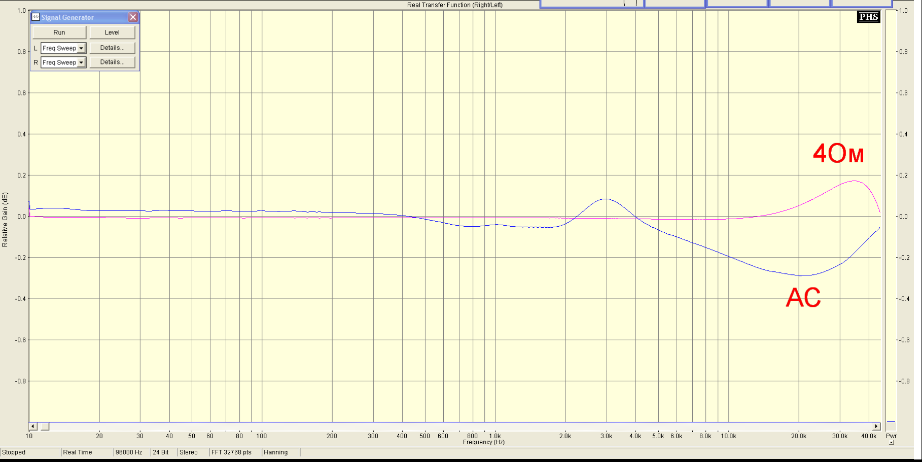

И вот моя пищалка, позиционирующаяся как 4-х омная:
Импеданс АС с этой пищалкой
Сравнение АЧХ с резистивной нагрузкой и этой АС
Разница на 20 кГц между резистором и АС - 0,3дБ
