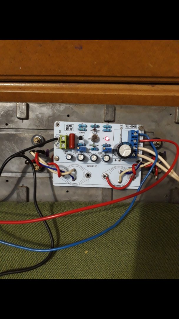

Не прозвонил ,но включил
Как вообще проверить работу платы,кроме теплоотдачи выходных транзисторов?
Re: Усилитель JLH 1969
Что у тебя там черный провод подключен к клемме выхода, это на колонку ?
Проверь напряжения на коллекторах выходных транзисторов относительно GND.
Прозвони провод на колонку, что подключаешь на вход ?
Рядом с питанием это выход на колонку?
На вход аукс с телефона

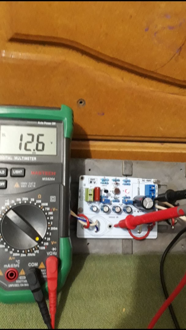

Средняя точка почти настроена, транзисторы на выходе живы.

Всё заработало,рад как слон
Неправильно был впаян чёрный транзюк,и вход / выход сигнала местами попутал

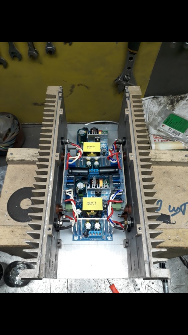

Подумываю ибп в отдельный корпус вынести
koss707
- Сообщения: 70
- Откуда: Щучинск
- Аудио система: ad1853
А смысл в этом какой? удлинить провода питания.

Не могу понять, откуда такая мода на импульсные БП на усилителях класса А ?
Ваши ИБП слишком близко к платам усилителя. И еще их желательно в экранирующие корпуса поместить.

Да потянет будет использоваться 50% от его максимальной мощности . Как будет греться не знаю. А почему не 2 блока? 2 лучше.

Как повлияет вынос блоков питания в отдельном корпусе на качество звука?
На втором ибп заменил предохранитель,после включения он вылетел и кондёр(кусок от него откололся),и диодный мост по ходу тоже под замену
Дизайн хочу оставить таким,шина AL 130×10(верх),по лицевой части хотелось бы чтонить оригинальное
