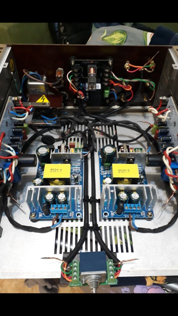

Схема собрана проводом 1,5 квадрата,какие можно поменять на менее тонкие?
lexey

Можно питание усилителя с БП сделать 2,5 кв если уж хочется очень.

Сообщение lexey »
Я бы сигнальный с RCA до Альпса и с Альпса до усилителя заменил на какой нибудь экранированный, а так всё норм на мой взгляд.

Сообщение Ромарио »
Экран на корпус "садить" или на минус сигнала?

Сообщение lexey »
Можно на минус, потом через резистор на землю. Но тут сколько религий, столько и мнений как это организовывать :D

Сообщение Ромарио »
Только такой нашёл

Сообщение Ромарио »
На alps экран куда паять?

Сообщение Ромарио »
Вопрос с экранами не решён

Сообщение Ромарио »
Алпс на нуле,с динамика идёт шум

Сообщение acrobot »
все на фронте... без алпса попробуй подключить усилитель, худу можно спокойно без него обойтись, лишнее звено цепи которое гадит

Сообщение Ромарио »
Сигнал на стрелки с альпса тянуть?

Сообщение acrobot »
И блоки питания я бы отвентил и в пространстве их покрутил , послушал как меняются шумы

Сообщение acrobot »
Ромарио писал(а): 24 мар 2022, 10:09 Сигнал на стрелки с альпса тянуть?
альпс с проводами полностью отсоедени, а сигнальные провода с RCA прямо на платы усилителя

acrobot писал(а): 24 мар 2022, 10:10 И блоки питания я бы отвентил и в пространстве их покрутил , послушал как меняются шумы
если есть запасной блок питания попробуй заменить , у меня похожий был причиной шумов

Сообщение Ромарио »
Динамик реагирует на прикосновение к транзюкам,снял алпс шум не ушёл

Сообщение acrobot »
Ромарио писал(а): 24 мар 2022, 12:37 Динамик реагирует на прикосновение к транзюкам
это норма

Сообщение Ромарио »
Так шум становится другим и тише

Сообщение acrobot »
Ромарио писал(а): 24 мар 2022, 12:37 Динамик реагирует на прикосновение к транзюкам,снял алпс шум не ушёл
Бп по- одному отсоедините и послушайте, еще я вижу rca межблочный кабель за 3 копейки, там внутри экран в виде трех тонюсеньких жил, может фонить.

Сообщение acrobot »
Сигнальные кабеля до rca я бы сильнее скрутил, так будет больше защиты от помех

Сообщение Ромарио »
Сигнальный кабель - одножильный в экране(экран минус) ?
