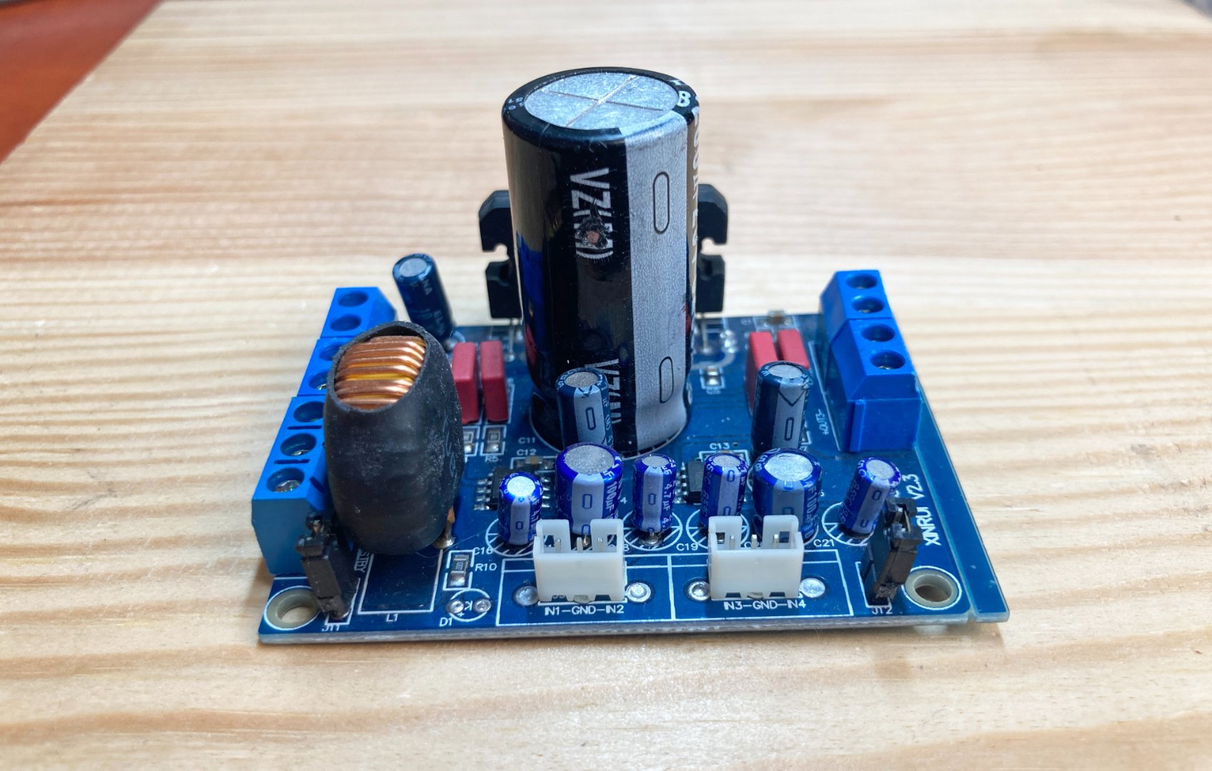

Будем тестить платку четырехканального автомобильного усилителя звука на TDA7850 мощностью 4х50Ватт. Это самая мощная микросхема работающая в АВ классе с диапазоном питания 8-18 Вольт. Нагружать ее можно от 2 Ом. Покупал здесь за 15 баксов, есть еще здесь.
На платке есть пару микрух BA3121, это так называемый устранитель шумов, связаных с наводкой в автомобильной сети. В BA3121 используется подавления синфазных помех для устранения этого шума.

Интересная штука, но если в бортовой сети автомобиля 14,4 В, то каким образом нам обещают 4*50Вт? Не может же быть КПД усилителя АВ класса 100%

На нагрузку 2 Ома вполне может и выдать.

Подключил усилитель, решил на нем музон послушать вначале а потом потестить, в общем процесс идет. Радиатор буду использовать побольше, потому что китайский вызывает смутные сомнения.

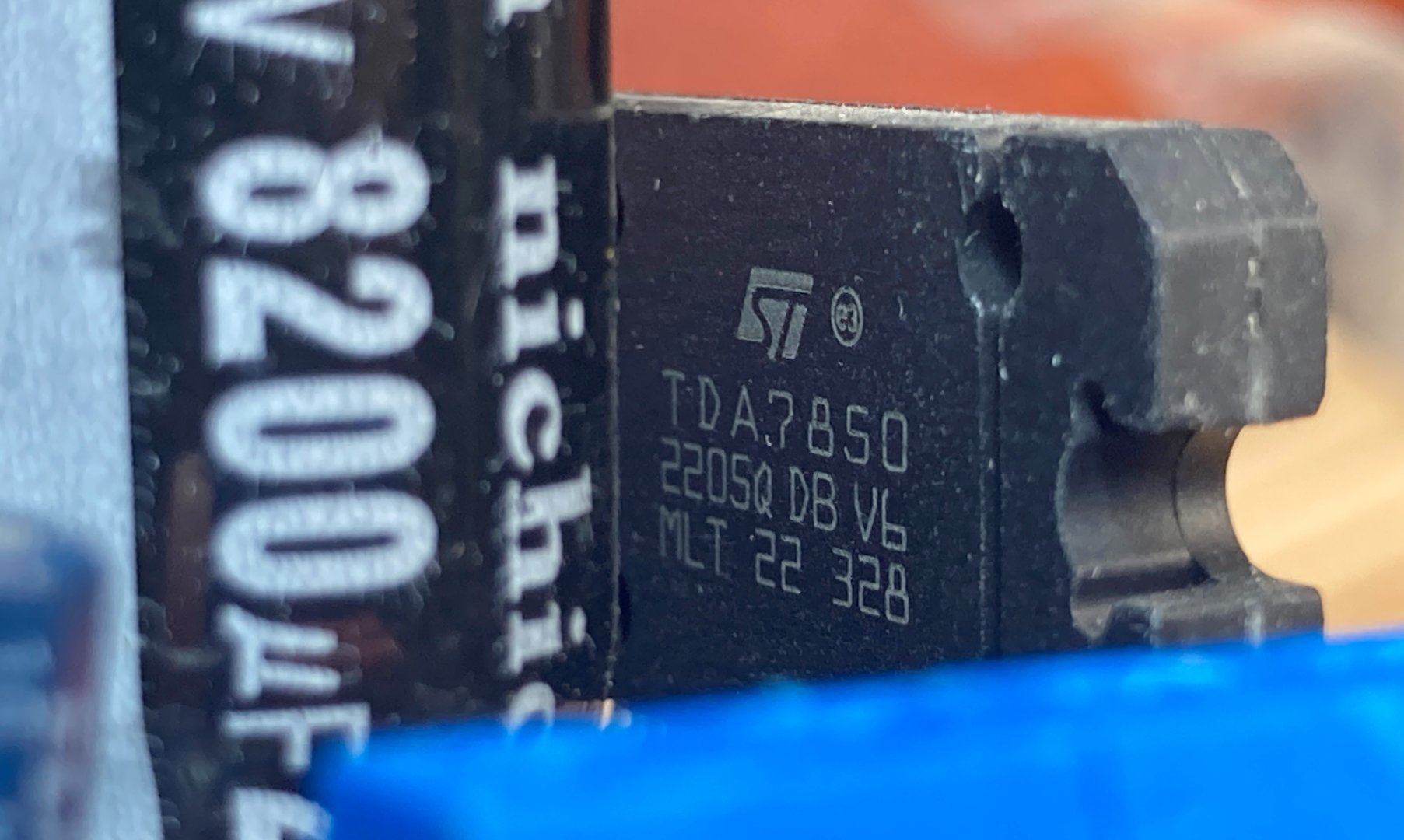

Поиграло это чудо часик и сдохло, на выходе постоянка 14 В.... Наверно микросхема или паленая или бракованная.

Воскресение из мёртвых. Есть оригинальная микруха?

Постараюсь найти оригинал, пока только выпаял.

Предложений полно, в районе 240 грн. Но как не нарваться на подделку
Лучший вариант, взять БУ. Типа такого https://prom.ua/p1056948046-mikroshema- ... ginal.html

Нашел здесь сто процентов оригинал, но дороговастенько 390 грн

Да, Космодром в продаже фуфла вроде не замечен
