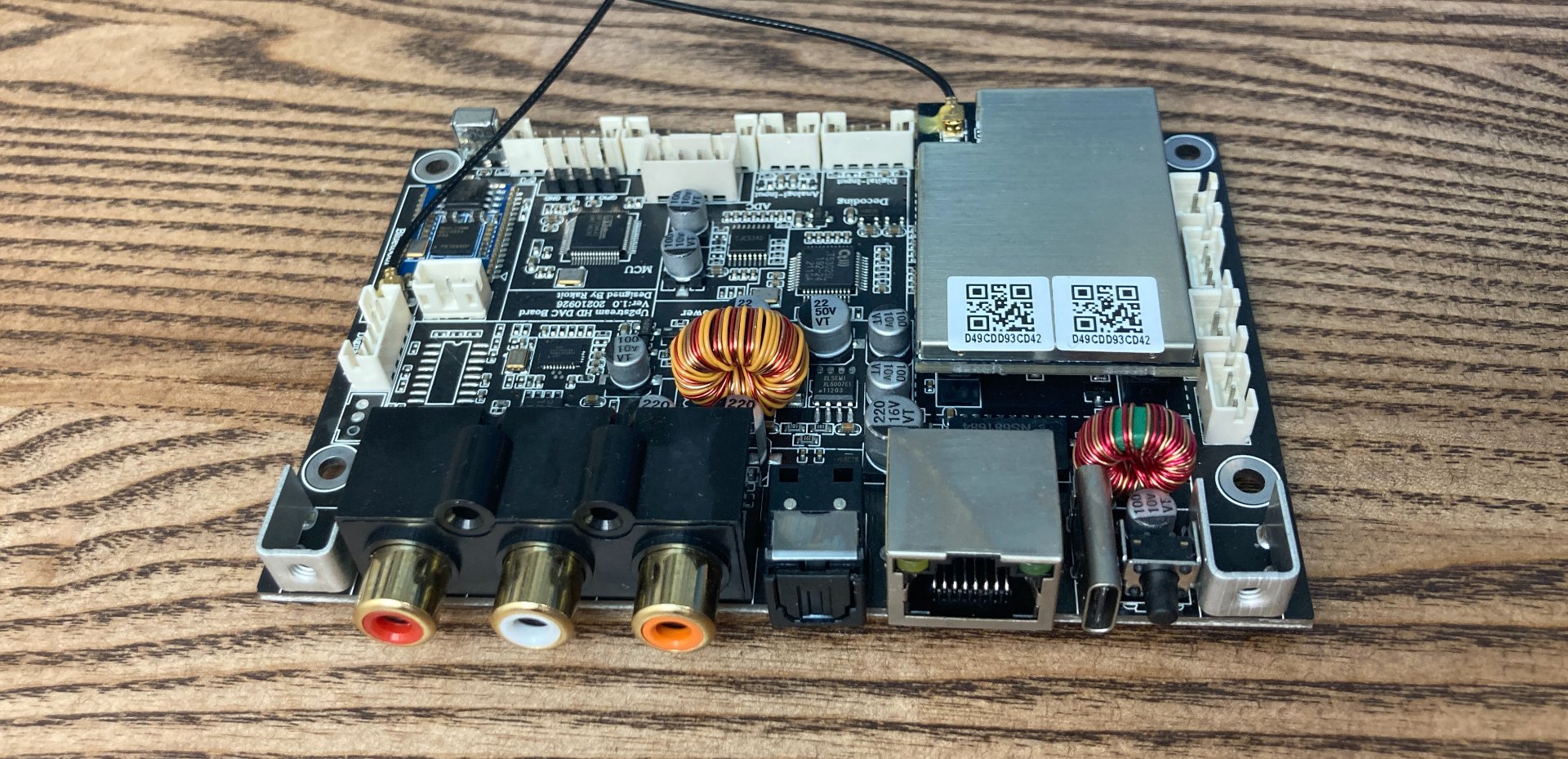

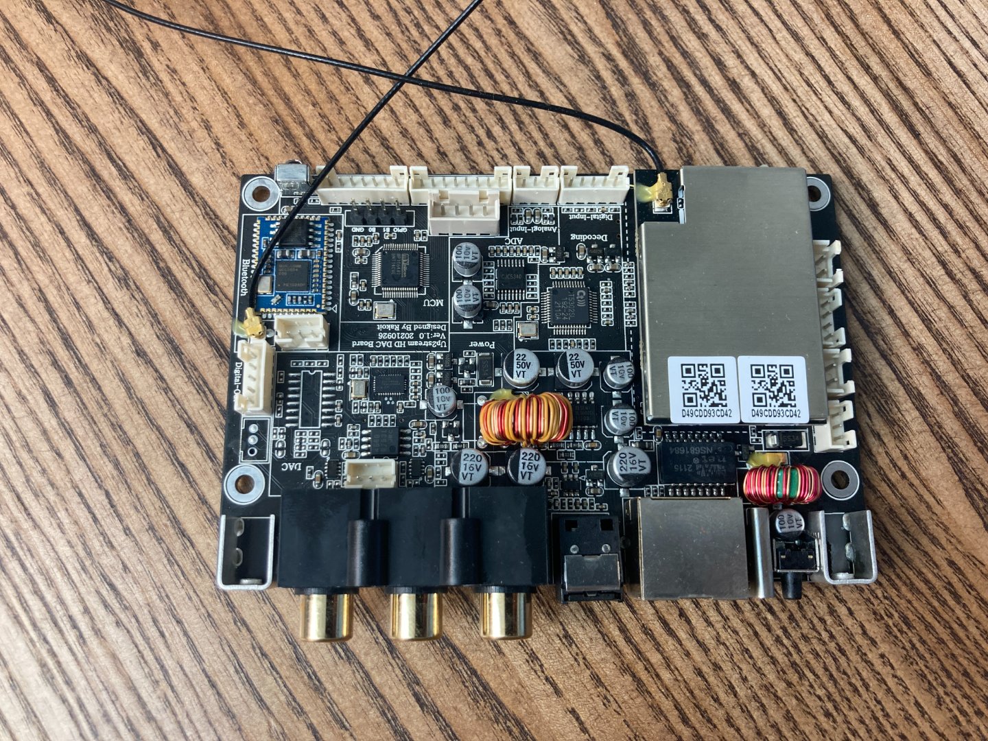

На тесте платка для воспроизведения потоковой передачи звука с таких сервисов как Spotify, Amazon Music, Deezer, интернет-радио, iHeartRadio, Napster и другие. К сети подключается по Wi-Fi или порт Ethernet.
Воспроизводит музыку с телефона через bluetooth или Airplay. Есть возможность мультирума.
Up2stream HD поддерживает высококачественный аудиовыход 192 кГц/24 бит на ES9038Q2M
Есть линейный, оптический и коаксиальный выходы, также на платке есть линейный и цифровой входы, возможность подключения пульта и экрана.
В общем посмотрим, послушаем как она звучит и что может.
Цена $248 на aliexpress.com
