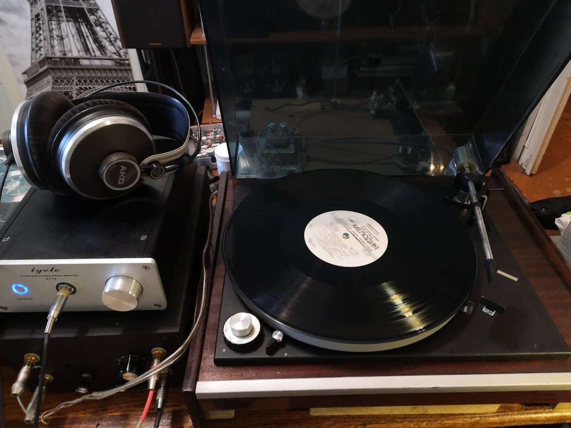

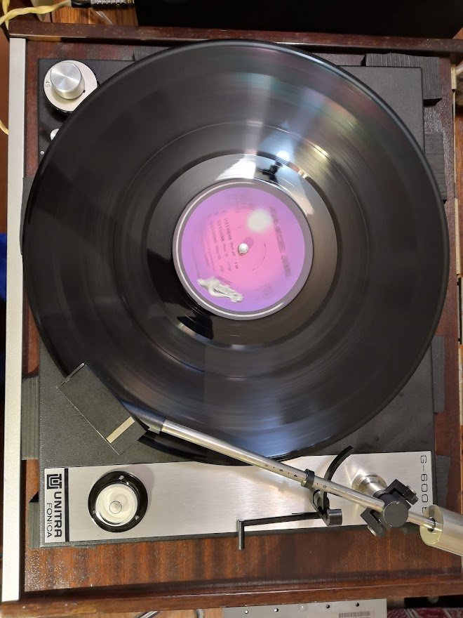

Попалась мне за недорого вертушка Вега 106 со столом Unitra Fonica G-600B в довольно хорошей сохранности. Диск весом 4кг.
Пока сидел дома перебрал весь тонарм - интересно там сделаны подшипники вертикального и горизонтального поворота.
ща все двигается от дуновения.
Двигатель только смазал и пока больше ничего не делал.
Родной корректор и трансформатор выкинул, трансформатор 220/127в. поставил тороид, хотя сам двигатель можно перекомутировать обмотками и на 220в.
Подпятник в шахте вала диска сменил на победитовую вставку, после выключения диск в свободном вращении делает 50 оборотов :)

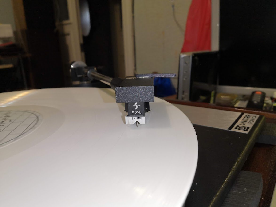

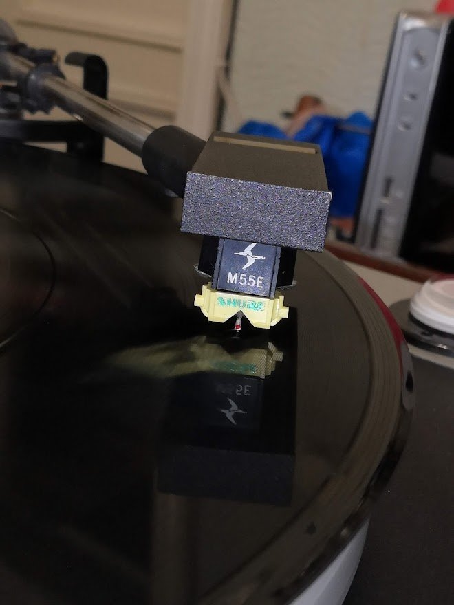

Головка более менее нормальная под рукой была только Shure M55E - поставил ее - звук интересный..
Только слышно рокот двигателя - надо менять систему вибрационной развязки.
А ну да тонарм тут судя по интернетовским данным средней тяжести, так что моя головка с ее комплиансом 20-25 не совсем для него, хочу найти вставку 44-7 и проверить как на ней звучит.

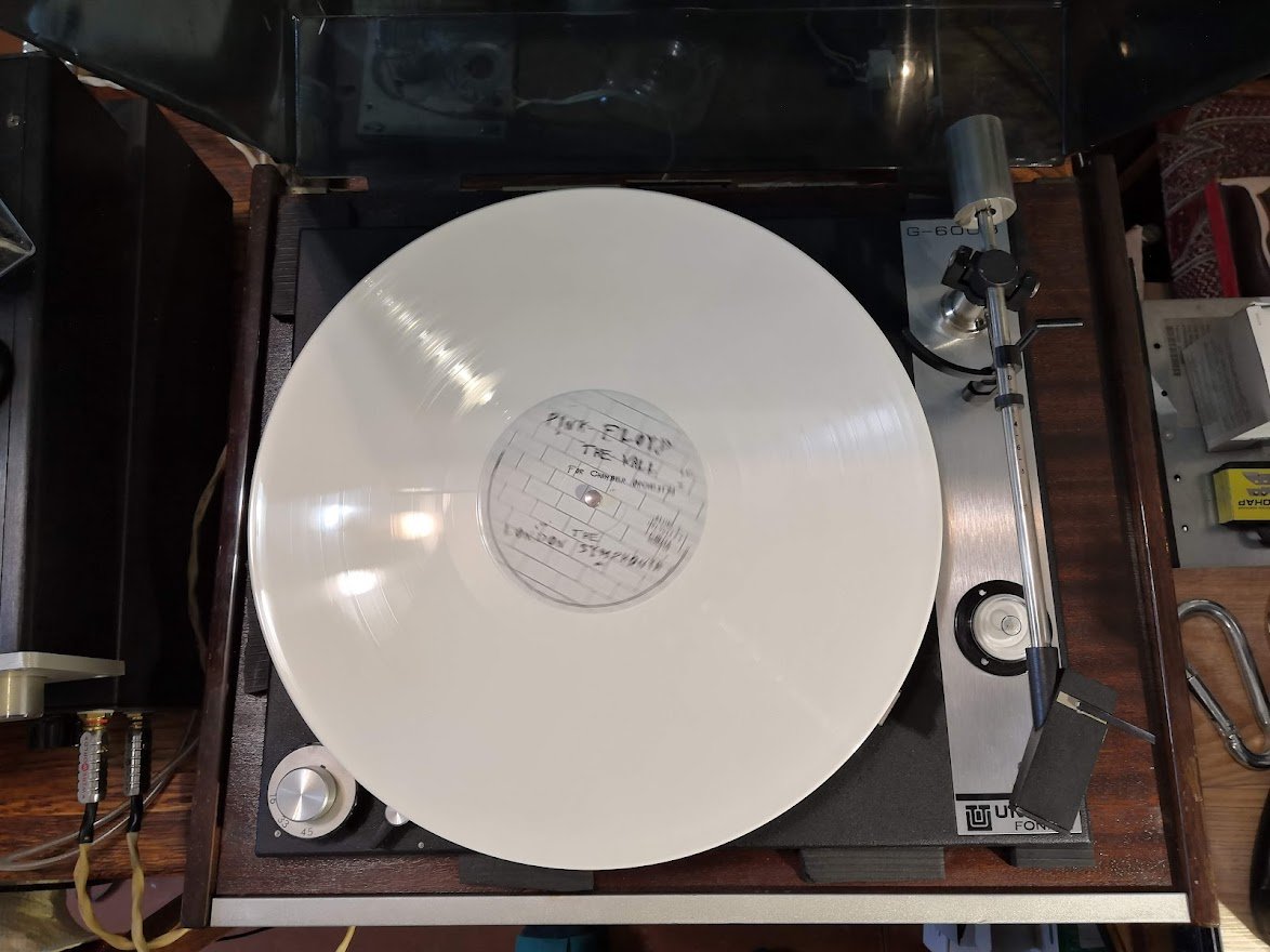

Прослушал пластинку новую и пару вставок к головке
Сама пластинка имеет почти белый цвет с редкими вкраплениями более темных точек :(
По звуку сказать сложно - этот альбом Pink Floyd – The London Symphonia e меня только этой фирмы, сравнить не счем...
Но звук довольно неплохой. Вставка М55Е мне как то лучше на ней звучит чем N44-7 высокие чтоли чище звучат.. Правда первая элипс, а вторая сфера по заточке :)
Вобщем сказать сложно - прослушал всего по разу.
В паузах в наушниках тишина не считая рокота на большой громкости :) . Первый вариант вибророзвязки на резинках не пошел - буду искать конические пружины.
Но вывод предварительный можно сделать..
Этот стол в принципе имеет право на жизнь в стойке любителя винила, НО надо прикладывать к нему руки и смекалку.. ну и немного денег :)

План модернізації трохи продвинувся :)
З того що планува вище.
Виконано:
1 - замінив втулки на бронзові від стартера оки :)
2 - замінені насипні підшипники на
- горизонтальна вісь MF73zz 3х7х2,5мм
- вертикальна вісь MR116zz 6х11х4мм.
3 - встановлений антискейтинг
4 - перероблена вібророзвязка, якщо стукати по корпусу програвача - в колонках тихо
5- придбано декілька змінних пластин до шелла - можливо тепер міняти головки без розбирання та юстировки кожний раз :)
6- перероблено кріплення двигуна до стола.
Оберти держить стабільно, рокот зменшився - прослуховуванню не заважає.
На данний момент прослуховується через корректор клон EAR834, ламповий підсилювач (РР) на EL34.
