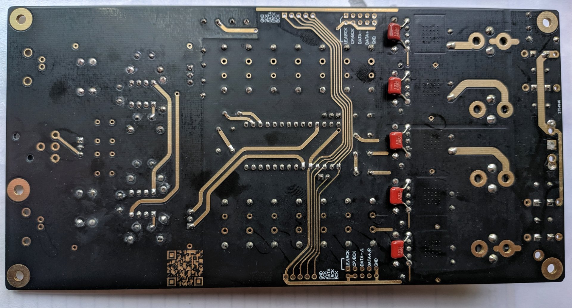

Много раздумий было, прежде чем решил собрать ЦАП на легендарной TDA 1541A.
Плата для сборки была выбрана на АлиЭкспресс:
https://sl.aliexpress.ru/p?key=agz3fX
Вот она, но уже почти в собранном виде:
Продолжение следует ))

Плата, конечно, ДРИМ, но вот DEM-кондеры, например, очень габаритные и очень далеко от 1541 расположены.
Re: DAC на TDA1541A
По поводу габаритов конденсаторов, момент спорный, на многих форумах так и не пришли к единому мнению. Если замерить ESR маленького по габаритам конденсатора, ёмкостью 0.1 мкф, то оно будет ~1.8 Ом. У данных на плате, тоже ёмкость 0.1мкф с ESR 0.54 Ом. К тому же они безиндукционные. Керамика тоже многим не нравится..... Насчёт длины печатных проводников, посмотрим какие помехи будут на DEM ячейках. У меня ещё есть "запасной парашют", поставить в параллель этим емкостям тантал на 2.2 мкФ. Отзывы очень хорошие, но не по даташиту ;)

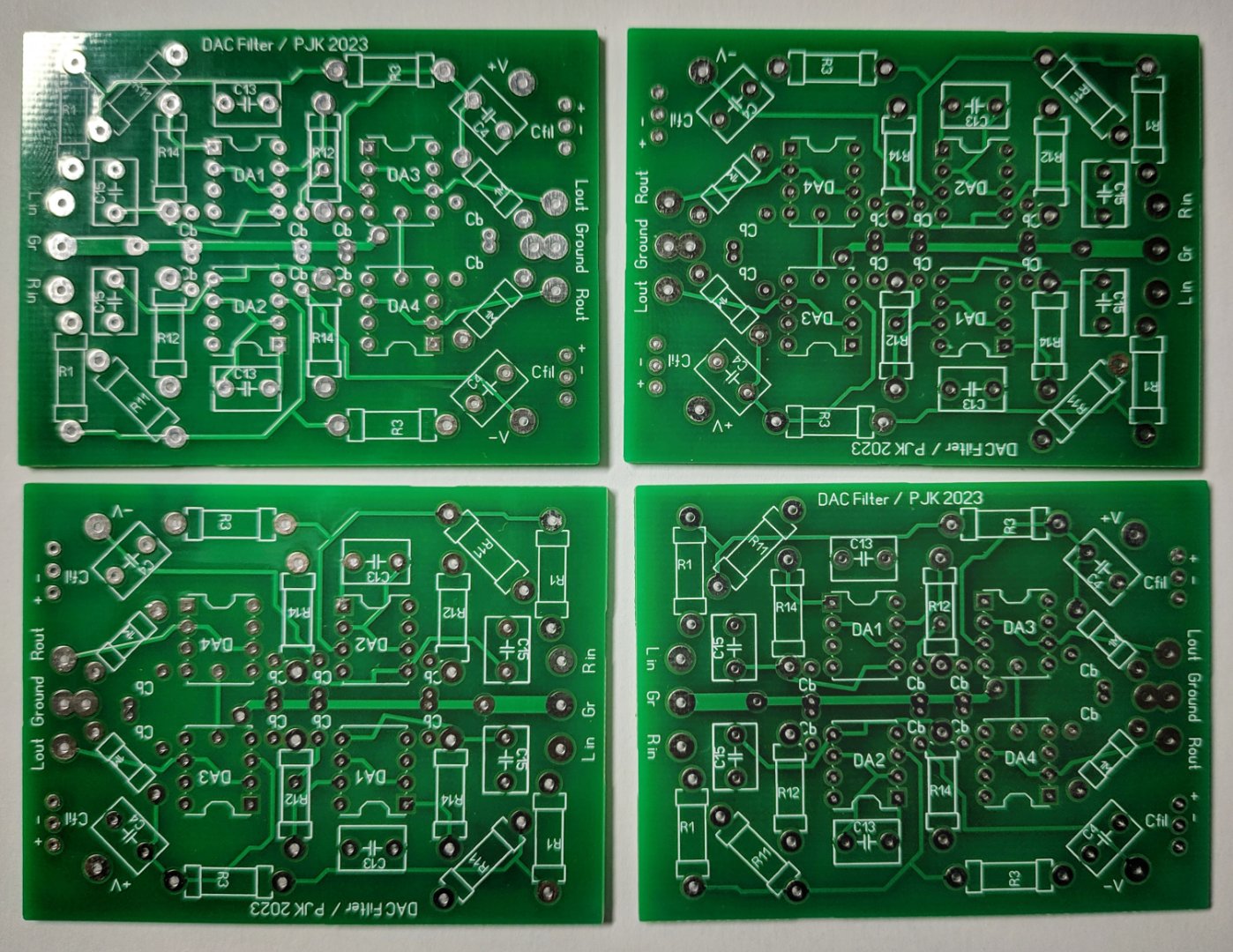

Я планирую использовать частоту дискретизации на данном ЦАП_е 96кГц, и всё-же хочу использовать ФНЧ после этого лампового выхода.
Не так давно, попалась статейка на глаза, про ФНЧ на гираторах: https://audiogeek.ru/filtri-na-gyratorah/
Ознакомившись с ней, заинтересовался и решил собрать... Разработал печатную плату, заказал изготовление в Китае.
Вот такая получилась:
Re: DAC на TDA1541A
Были произведены измерения. Подавал с генератора синусоидальный сигнал амплитудой ~5Vp-p.
Ниже привожу скриншоты с разными частотами на входе, и наблюдаю выходную амплитуду сигнала на выходе.
Забегая вперёд, АЧХ данного ФНЧ абсолютно линейна в рабочем диапазоне частот от 20Гц до 20кГц.
Красный и жёлтый лучи - правый и левый канал соответственно.
Синус 1кГц
Синус 20кГц
На тастоте 44кГц уже наблюдается уменьшение амплитуды сигнала

Если данный фильтр кого-то заинтересовал, выкладываю гербер.
А если кого-то интересует печатная плата в единичном экземпляре, то у меня есть ещё 4шт.
Отдам по себестоимости+почтовая доставка.
Пишите в личку!
