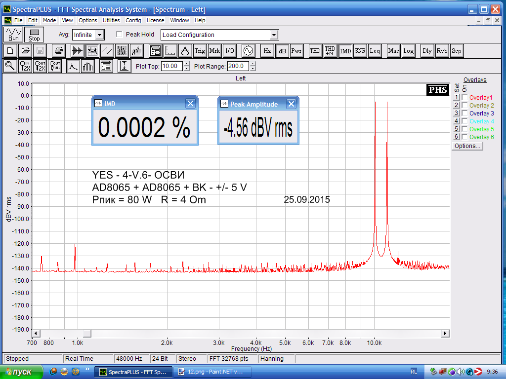

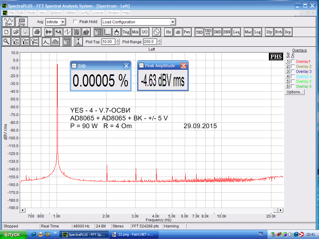

Тысячные доли процента THD, говорят только об одном - высокая линейность усилителя на стационарном сигнале. Народ сейчас балованный, тысячными никого не удивить. Чтобы не отстать от конкурентов, нужно показать ещё меньшие цифры. Поэтому, нате вам стотысячные.
Смотреть нужно не только цифры, но и спектр. Здесь он короткий. «Неблагозвучные» нечётные гармоники, не выше чётных.
Я бы присмотрелся к другим параметрам, которые так же хороши. Например, IMD на ВЧ (самый жёсткий тест).
Кроме того: отличная реакция на ВЧ меандр. Широкая полоса - 2 мГц, запас по фазе 40гр, скорость нарастания более 200 В/мкС.
Противники ООС в качестве аргумента, заявляют о пролезании противо ЭДС динамика на вход усилителя.
Брагин пишет:
Так же визуально не заметил отличий спектров при подключении резистивной нагрузки и реальной ( АС - широкополосная головка + ВЧ ) .Из чего можно сделать вывод о отсутствии влияния отклика ЭДГ на данный ВК.
Остаётся ответить на один вопрос. Услышу ли я разницу в звуке между YES - 4M – SAB и тем усилителем, который играет у меня сейчас. :D

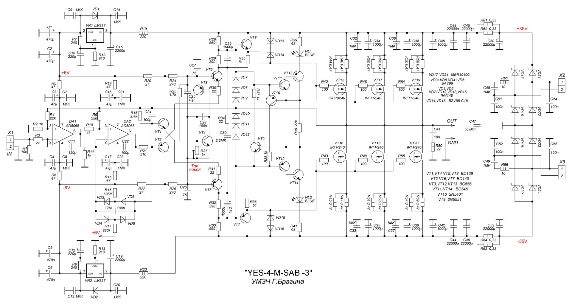

Народ где можно взять печатку lay на yes 4 ? Перерыл всю ветку на вегалаб ничего нет. Может не зареганым не видно? Или они типа платные ? С впн не регистрируют.
Сообщения: 768
Стаж: 9 лет 11 месяцев
Репутация: 187
Re: Усилитель YES-3M-SAB
Точно есть, можно попросить, думаю дадут.
https://forum.vegalab.ru/showthread.php?t=81794
fetus
Сообщения: 6
Стаж: 2 года
Откуда: Kyiv
Аудио система: Tpa3255
Сообщение fetus »
Как попросить? зарегаца невозможно. Эти картинки у меня есть...на крайний случай буду как шаблон использовать.
