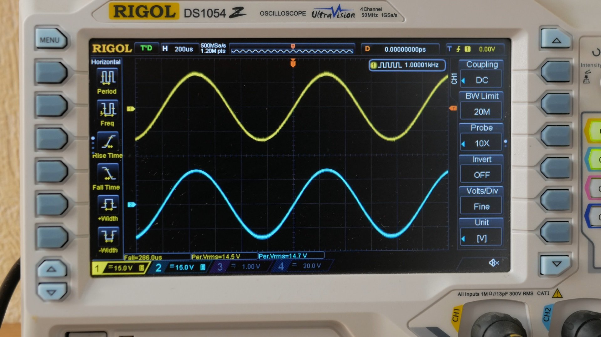

Замеры мощности усилителя AIYIMA A02 при питании 24 Вольта.
Нагрузка 4 Ом - 52 Ватт
Нагрузка 8 Ом - 30 Ватт

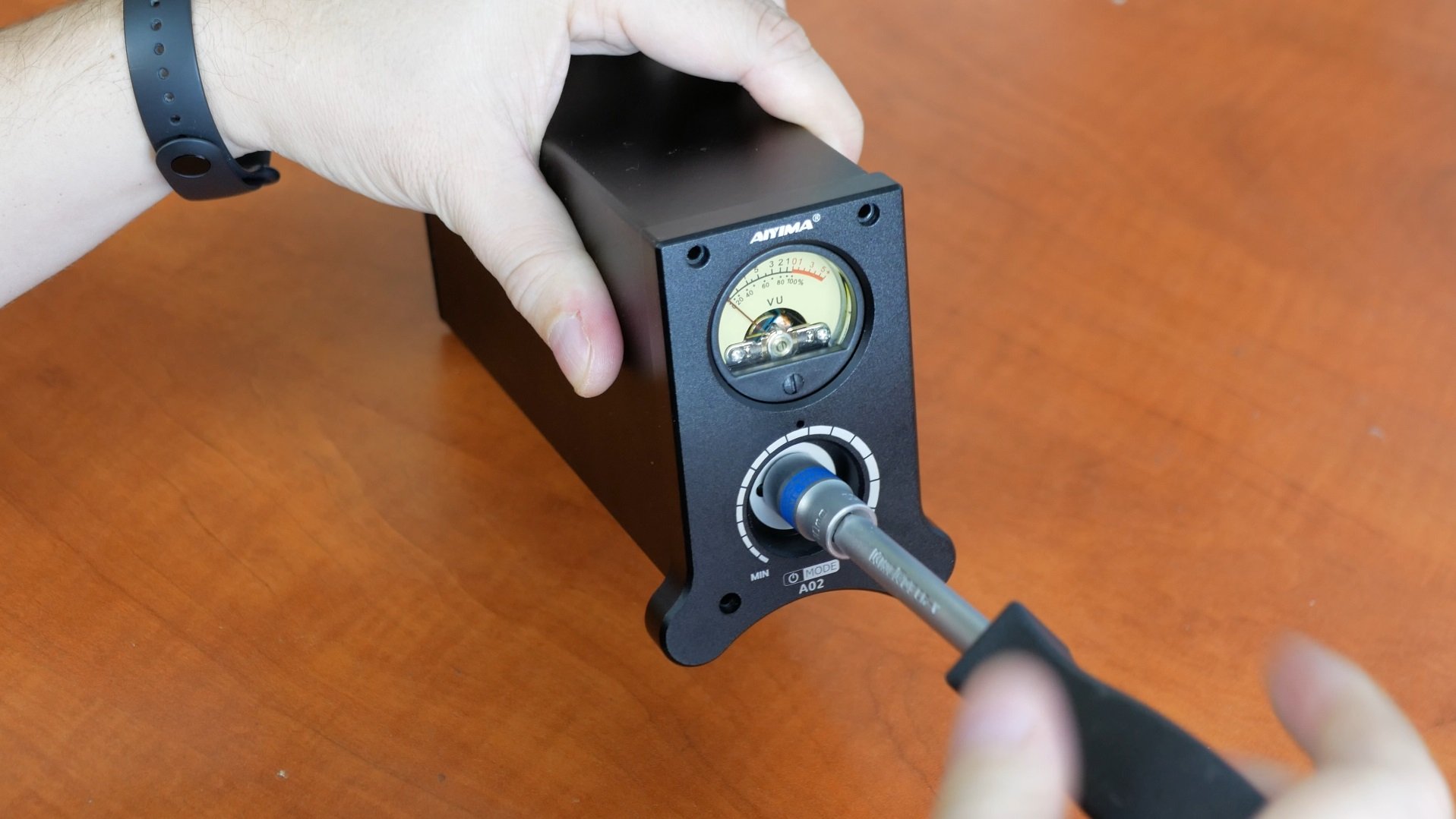

Разобрал усилитель, смотрим что там внутри.
