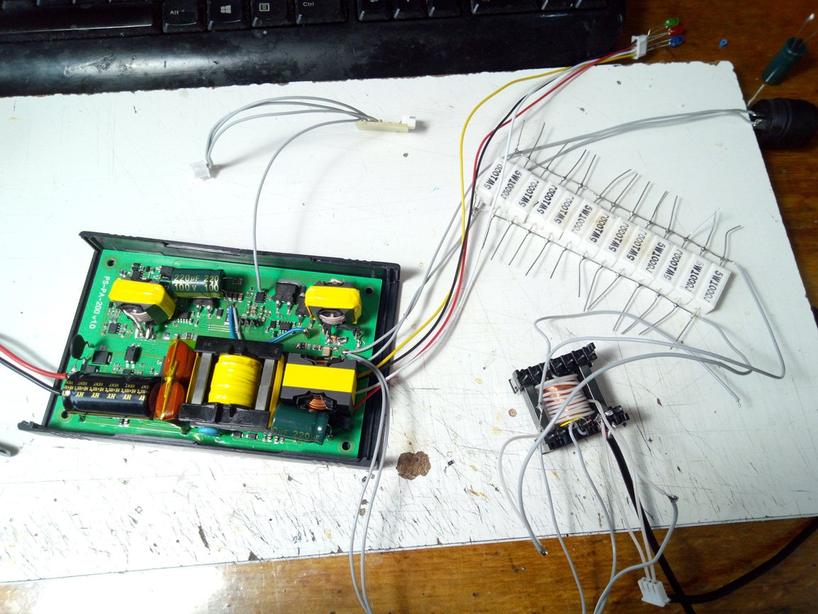

ну і робоча фотка))

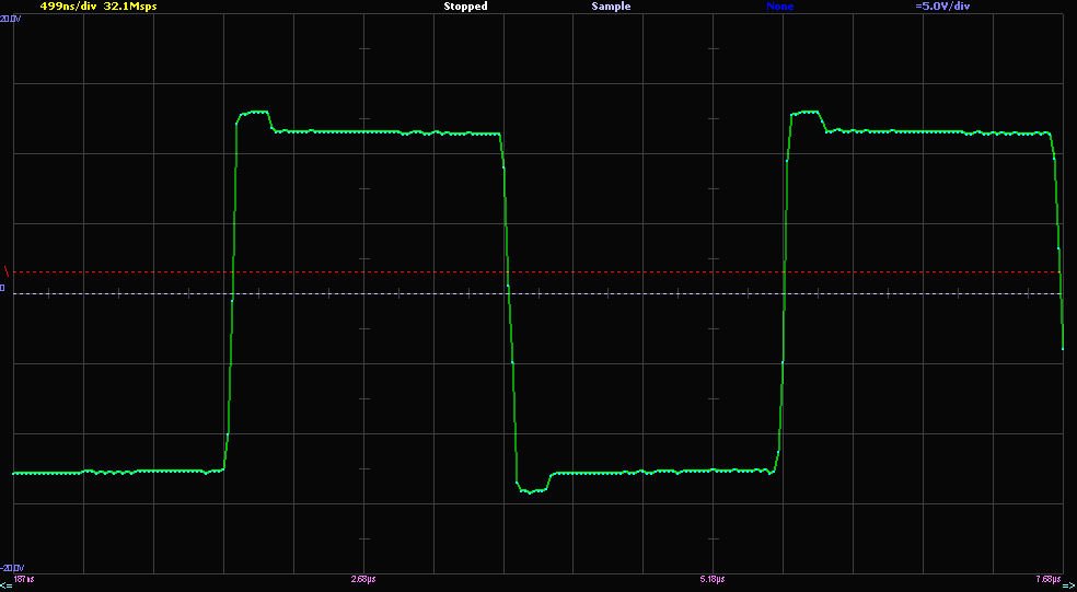

Таки розібрався. Виявилось, що трансформатор на фериті досить таки не поганий для вимірювань мостового виходу і гальванічної розв'язки. А спотворення вносив сам підсилювач. І зв'яано це було з досить великим мертвим часом, що вносив драйвер та мосфети з "затягнутим" turn-on delay та rise time по відношенню до таймінгів вимкнення. Причину локалізував, тепер потрібно придумати грамотне її вирішення.
До речі, які спотворення для класу Д можна вважати допустимими? Бо, наприклад, зменшивши dead-time переключення до нуля можна налетіти на частковий сквозняк, і хоч це ключі не попалить, але нагріву додасть суттєво. Справа в тому, що в мене зворотній зв'язок береться не з виходу після LC фільтру, а з "паралельної" інтегруючої ланки, яка точно повторює вихідну напругу після фільтру. Майже. :lol: Справа в тому, що індуктивність працює дещо по іншому. Коли ключ заривається, а інший ще не відкрився, проти-ерс штовхає напругу в протилежну сторону "трохи вище" шин живлення, ще й в протилежну сторону ) і отой "хвостик" заважає коректно працювати зворотньому зв'язку
При 12В живлення і не впаяних діодах Шотткі це дуже добре видно на осцилограмі несучої. Нагадаю, це міст, тому напруга на діодах ключів подвійна.
