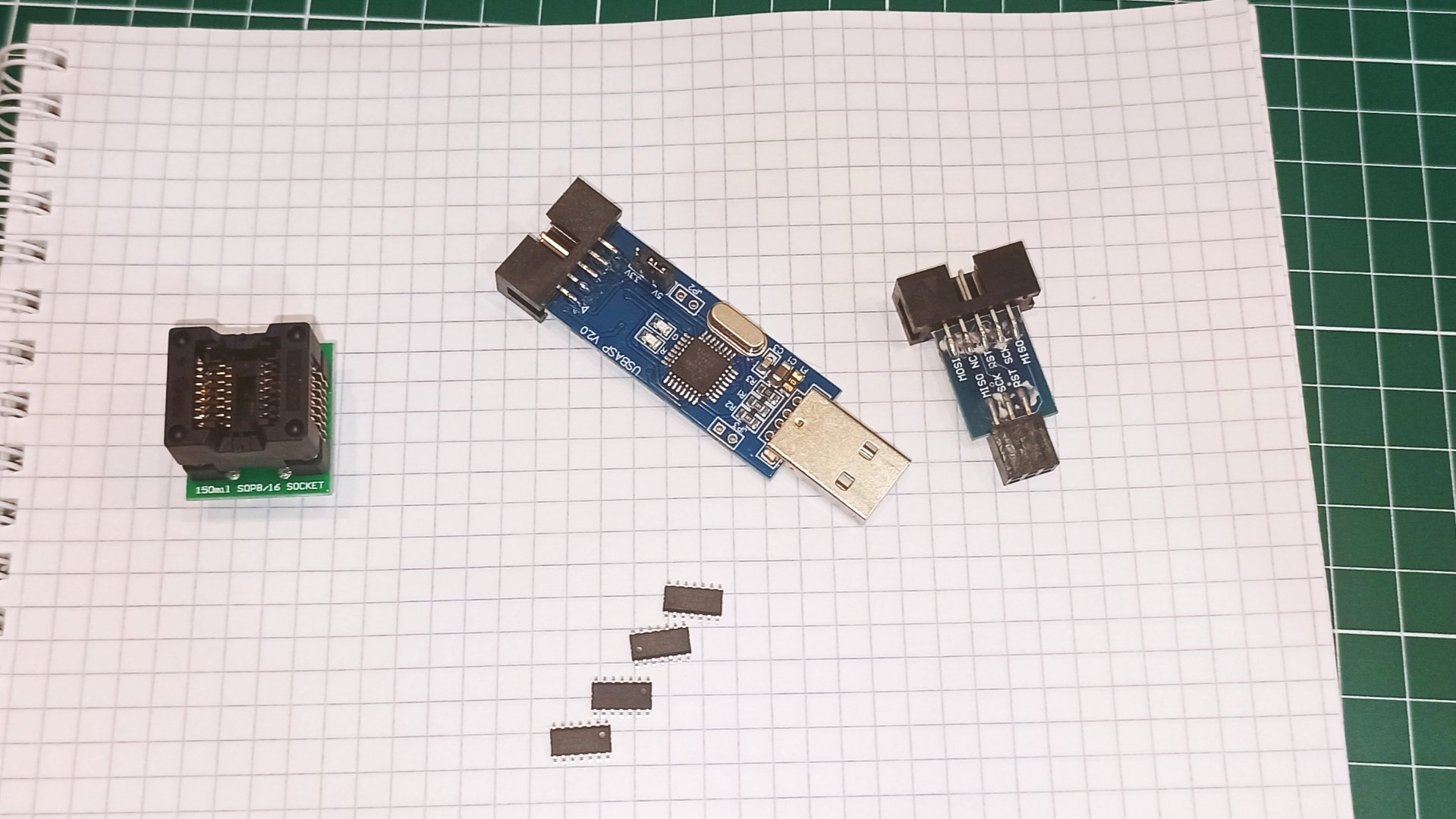

Nick58 писал(а): 13 сен 2022, 17:38 может кто-то запрограммирует.
Запрограммировать не проблема. Купите на Али типа такого https://aliexpress.ru/item/32670511994. ... 9b07kMCOyI стоит не дорого, само программирование состоит в подключении пяти проводков и нажать пару раз на кнопку мышки.

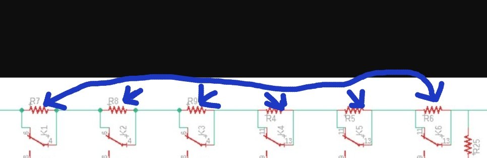

Не надо никакого реле, надо перевернуть схему, что бы в включенном состоянии ослабление было максимальным.

Ну так если с прошивкой развлекаться не хочется - ставь ключи с дополнительной инверсией перед реле, относительно исходного прожекта. И меняй нс и но контакты местами, как Марат писал

Что я понял.
1e. Поменять местами NC с NO.
2e. Поменять местами вход сигнала и выход сигнала.
3е. Поменять местами резисторы, примерно в такой последовательности (1й с 6м, 2й с 5и, 3й с 4м)
Как я понимаю схема начинает работать задом на перед. И лечится это заменой местами контактов на переменном резисторе 10кО?
Можно питать микросхему ULN2003AD напряжением 5вольт? Если буду использовать реле на 5в, хочу исключить из схемы 12в.

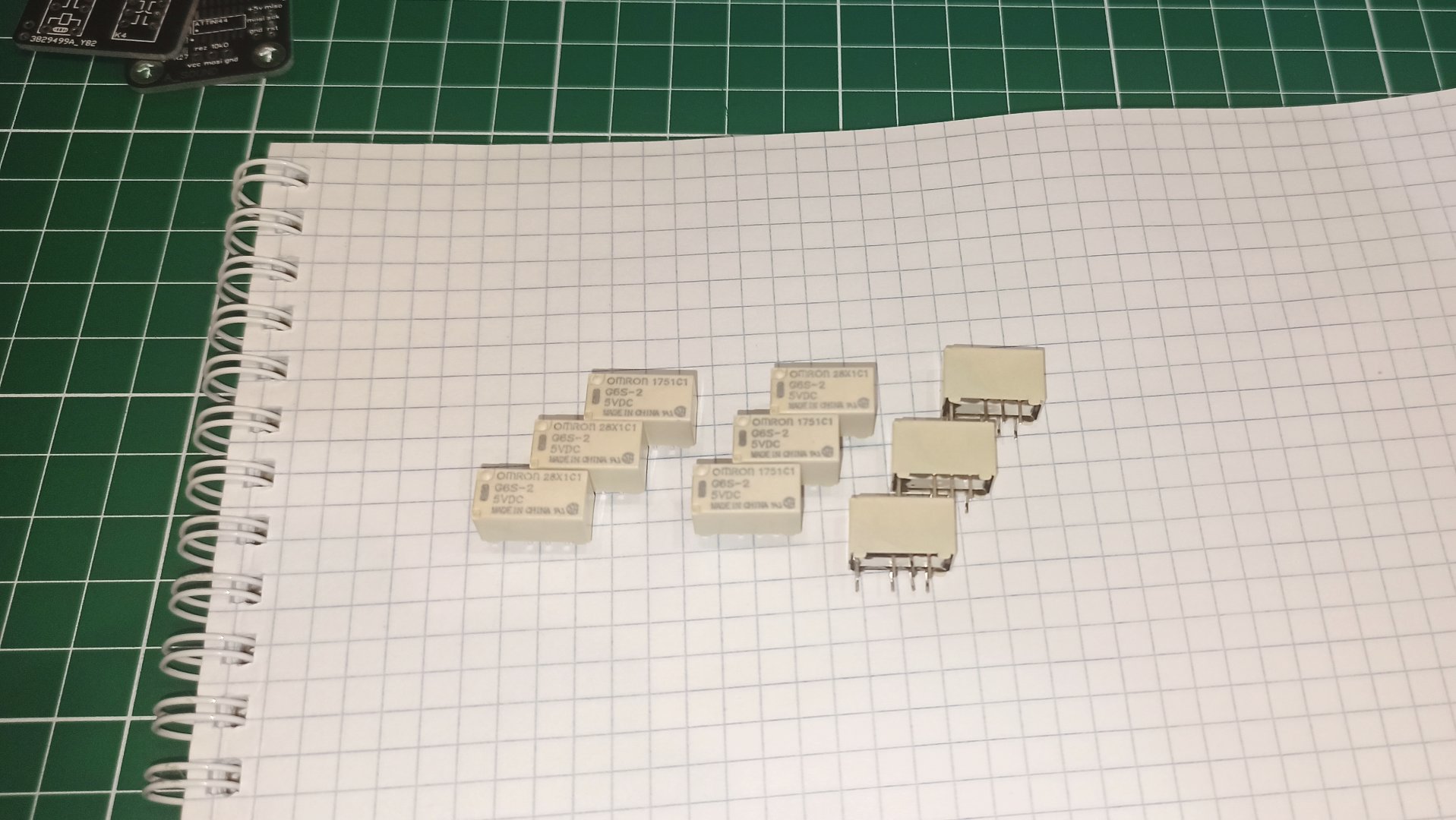

Пришли платки с JLCPCB. За основу взят проект автора этой темы, но с небольшими изменениями.
1) Замена на маленькие реле и чтобы были на 5в. Выполнено.
2) Изменение схемы.
Так как в обесточенном состоянии РГ не блокирует сигнал, захотелось это исправить. Пришёл к мысли перевернуть реле.
Выполнено.
3) Сделать РГ как можно меньше.
Выполнено. Делать реле ещё меньше, пока не вижу в этом смысла.

Инструмент для прошивки
