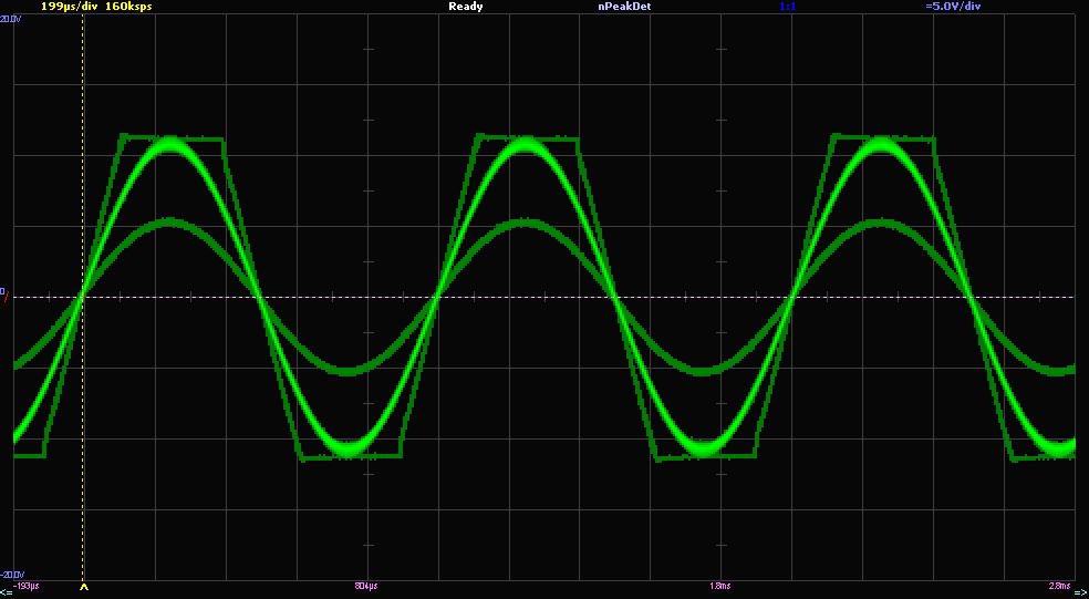

Кілька осцилограм. Всі вони зняти при навантаженні резисторами 8Ом
Вихідний сигнал при 50%, 100% і кліпі 160%

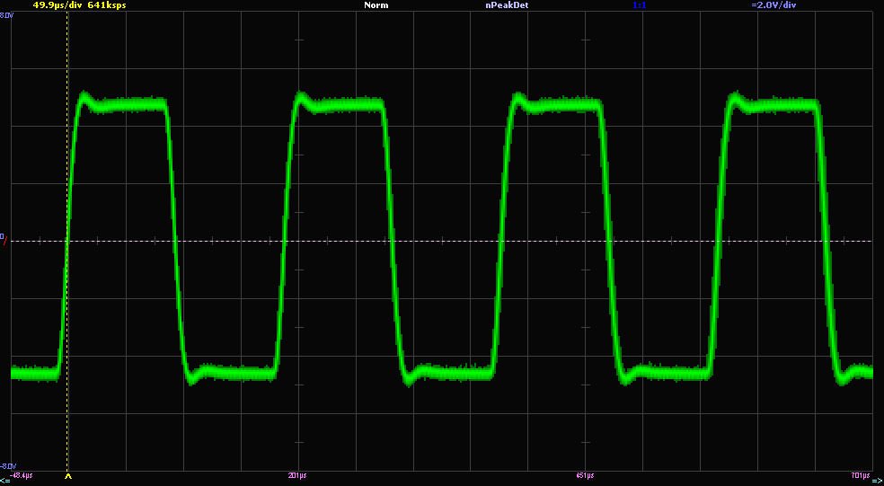

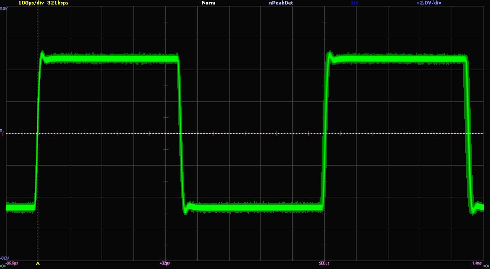

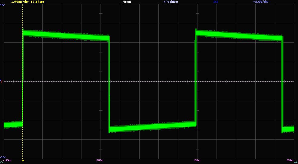

І перейдемо до меандру :)
56 Гц
56 Гц
1,1кГц
1,1кГц
5,3кГц
5,3кГц

Не можу прикріпляти більш, ніж 3 файли за раз.
Останній меандр, 10,4 кгц.
10,4кГц
10,4кГц

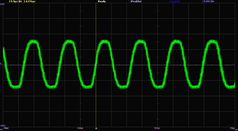

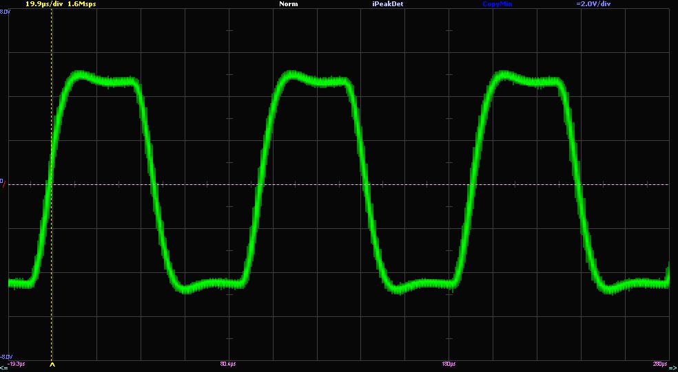

Поекспериментував трохи. В принципі, якщо погратись добротністю контуру демодуляції, правильно підібрати снаббер та зарізати спектр вхідного сигналу, можна досягнути кращого меандру. Але технічні характеристики це не впливає в межах робочої смуги частот. Меандр я генерував з допомогою attint13a, так як ддс генератора не маю, а звукова карта не спроможна відтворити меандр. Отже, роблю висновки, що спектрально і по сигнал/шум він вийшов краще звукової. Єдине - трохи гармонік вилазить при наближенні до кліпу, але я їх (ті долі відсотка) вухом на синусі не чую.
1кГц
1кГц
10,4кГц
10,4кГц
22кГц
22кГц
я тут ще трохи неправильний дросель впаяв, так як в мене міст, а навантаження 8Ом, то мав би бути розрахунок під 4Ом, а в мене вдвічі більші )) і щоби не випаювати дроселі, я зменшив ємність, від того трохи постраждав час наростання. Але запас на 20 кГц синуса є на повній амплітуді. Думаю, з перехідними викидами на викокогармонічному меандрі немає місту сильно заморочуватись, все рівно джерело не дасть такого спектру сигналу, щоби збуджувався фільтр демодуляції.

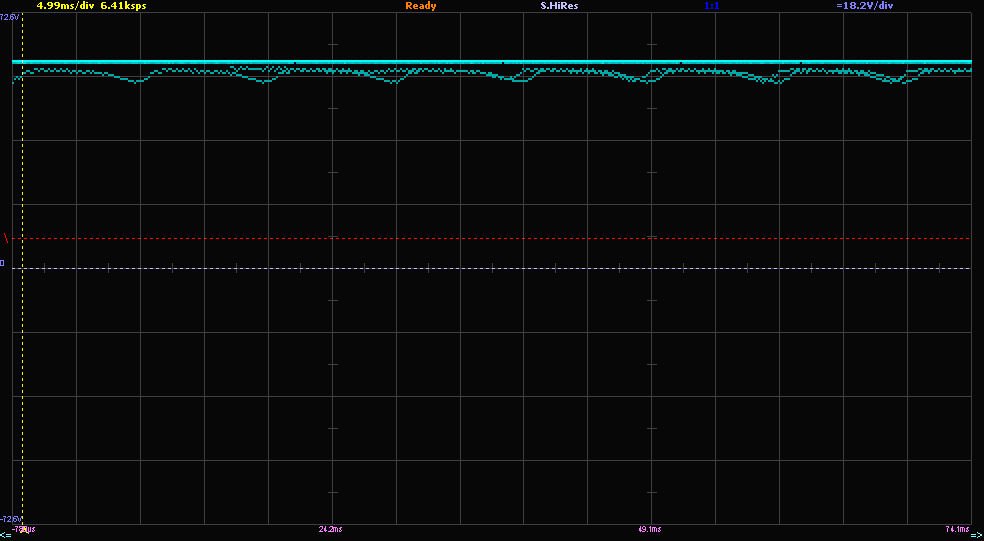

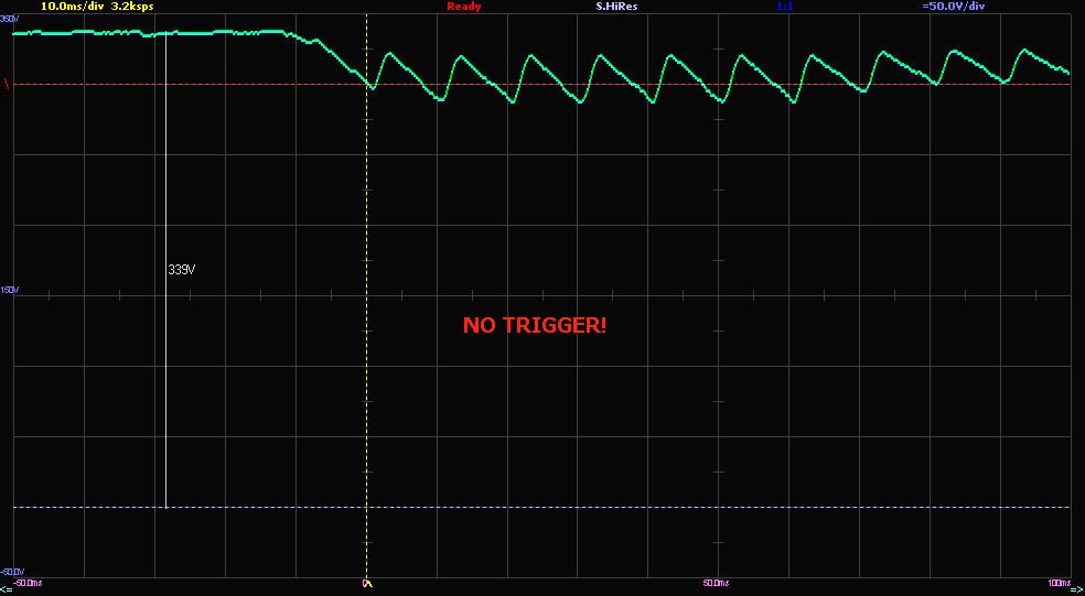

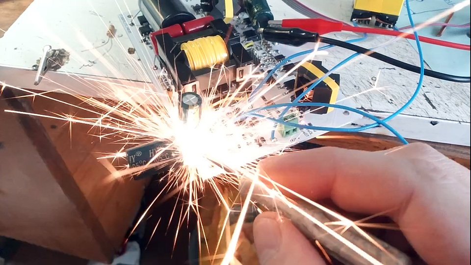

Прикол. Колись при потребі випаяв фільтрувальний конденсатор з блоку живлення підсилювача, а от сьогодні захотів послухати. Спершу не міг зрозуміти, звідки спотворення при великій гучності, а часом і на долю секунди він взагалі виключався, надто швидко показував кліппінг та перевантаження по струму самого блоку живлення... Але тим не менше, він запустився і навіть грав :lol:
Записував, як завжди, експромтом без монтажу, просто ставлячи на паузу запис. Тому за художність вибачайте )
До речі, гарно видно періодичність просадки в 10мс, що якраз відповідає провалу живлення без конденсатора )

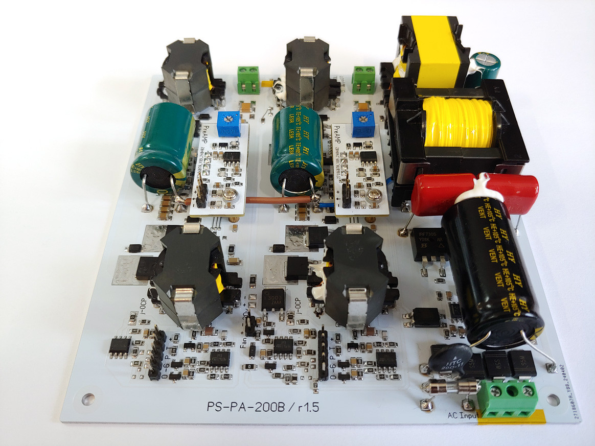

mr. Dream писал(а): 04 окт 2023, 23:56 Ні, класика - півміст, трансформатор, груповий дросель.
Хммм... А де ви сховали груповий дросель? Я його на платі не бачу, я говорю за останнє ваше відео.
mr. Dream писал(а): 04 окт 2023, 23:56 Не бачу смислу туди резонансник пихати. Він має вищий ККД при максимальному навантаженні, в порівнянні з ШІМ. А при невеликому навантаженні резонансник програє. Як би то якийсь зарядний пристрій, то так, був би зміст. А що таке музика? Якщо то не скомпресований до межі клубняк, то спектральна щільність невисока, 1/8-1/5 середня потужність при кліпі. Та імпеданс акустики.... як би ми слухали синуси на резисторах, то так, резонансник мав би суттєву перевагу :)
Загалом згоден з таким підходом, тим більше для двох полюсів живлення зробити "виразну" ООС у резонасніку ще складніше, ніж у класиці.

Re: Підсилювач в класі D (від mr. Dream)
Сообщение mr. Dream »
uriy писал(а): 05 окт 2023, 00:22 Хммм... А де ви сховали груповий дросель? Я його на платі не бачу, я говорю за останнє ваше відео.
На відео він бовтається збоку (ферит PQ26/25), я його виніс на дротах 10см, бо під ним ще трохи деталей і мені потрібно було добитись кращої стабільності виходу БЖ методом підбору :)

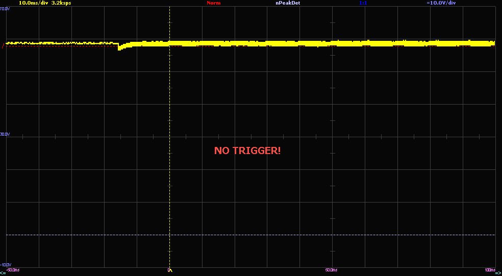

В той же час на вхідному конденсаторі 150мкф відбувається таке:
(змушений був вимкнути пікове вимірювання, бо багато шумів пролазило через самороьний дільник до осцилографа без компенсаційного конденсатора)

mr. Dream писал(а): 05 окт 2023, 12:27 Ось сьогоднішній результат. Навантаження резистором ~3А, 59В (174 Вт). І це на виході конденсатор 220мкФ замість 1000 (тимчасово для кращої візуалізації). Пульсації 100гц та 80кгц відносно невеликі (режим пікового вимірювання).
Як бачу 100Гц пульсації по виходу под навантаженням близько 1В пік ту пік, результат так собі якщо чесно, для підсилювача зійде звичайно.
mr. Dream писал(а): 05 окт 2023, 12:27 Чи вийшло б у мене з резонансником таке - не впевнений.
Я коли роблю БП, то у мене є якась своя норма. 100Гц пульсація напруги на виході БП при його максимальному навантаженні повинна бути менше 0,5В пік ту пік. При цьому якщо стерео підсилювач має 50Вт на канал, то БП повинен витримувати короткочасно 200Вт і при цьому мати пульсації 100Гц на виході не більше 0,5В пік ту пік. Не завжди вдається отримати такі показники, коли потужність підсилювача більше 100Вт на канал, іноді доводиться підзабивати на цю норму. Куди складніше з ООС в БП коли він працює на підсилювач, там часом таке діється, що мало не здасться. Зробити глибокий зворотній зв'язок у резонансних БП звичайно куди складніше ніж у класичному прямо ходовому напівмісті, але резонансник приваблює своєю мінімалистичністю, тобто не потрібен зовнішній дросель, немає проблем із жорстким перемиканням ключів, тощо, суто технічний виграш є у резонаснника, але вичавити з нього хороші показники звичайно складніше.

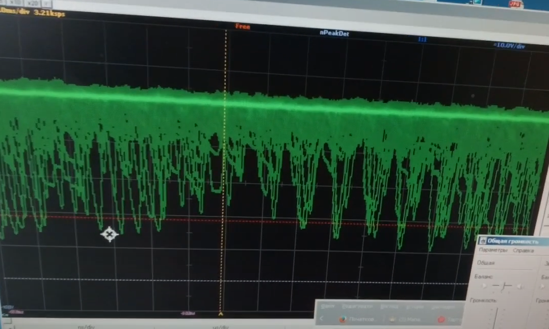

В якості хронології. Перестав гнатись за космічними характеристиками по спотворенню, зупинився на розумному значенні, яке не натреноване вухо не здатне почути на синусі, а з врахуванням спотворень динамічних головок - тим більше. Натомість більшу увагу приділив "професійним" плюшкам, таким як захисти. Для 8-омного навантаження захист вихідних ключів по миттєвому значенні струму біля 8А, в незалежності від рівня сигналу, і чи це перевантаження чи реальне КЗ. Біля 8,5А захист блока живлення від перевантаження. Живлення 60В з хвостиком. Потенціал БЖ біля пів-кіловата при середньому синусоїдальному навантаженні вдвоє менше, ну а музичний сигнал ще в половину як мінімум. Поганяв на реальному музичному сигналі вчора ввечері "до кліпу" з півгодини, то нагрівся динамік більше, ніж підсилювач) вхідний рівень вирішив залишити по проф. стандарту +4дБ (1,23В RMS). Ну і в якості розваги - скріншот з відео: "тест бж на кз" :lol:

Як то кажуть, нейметься мені :) доналаштував до ідеалу (розумної межі) PID-регулятор блока живлення і отримав чудовий результат стабільності, як при різкому навантаженні, так і при різкому його скиданні 8-)

Яка смуга пропускання у вашого осцилографа? Просто якщо зворотний негативний зв'язок швидкий тобто швидкість стабілізації висока, то провали напруги будуть дуже короткими. В цілому результат дуже гарний, але те, що не видно провалів і викидів напруги при навантаженні це мені здається проблема осцилографа, та й це, бажано перевірити вихід БП під синусоїдальним сигналом підсилювача, може статися що на деякій частоті, БП може втратити стабілізацію...

uriy писал(а): 18 мар 2024, 20:22 Яка смуга пропускання у вашого осцилографа? Просто якщо зворотний негативний зв'язок швидкий тобто швидкість стабілізації висока, то провали напруги будуть дуже короткими. В цілому результат дуже гарний, але те, що не видно провалів і викидів напруги при навантаженні це мені здається проблема осцилографа, та й це, бажано перевірити вихід БП під синусоїдальним сигналом підсилювача, може статися що на деякій частоті, БП може втратити стабілізацію...
15МГц. При тому я спецально увімкнув режим Peak та Memo, тобто не залежно від розгортки "накладає" все у всій смузі, що попадає на його АЦП та воно підсвічується деякий час. І виглядало воно якось так: (тільки ще з різкими провалами та підйомами і перехідним процесом)
а на синусному чи музичному сигналі при навантаженні все навіть краще, адже спектр такого навантаження вужчий, ніж "дребезг" контакту, що іскрить )) і це не призводить до збудження зворотнього звязку

Стосовно кольору маски, це по перше прототип, по друге - замовляв невелику партію, і чорна (інші кольори не доступні) маска впливала на ціну та особливо терміни, а оскільки це було збірне замовлення з іншими платами, які в мене щодня в продакшені, це було критичним моментом. По друге - вам шашечки чи їхати? Це якось впливає на функціонал? Особливо у закритій активній АС?
