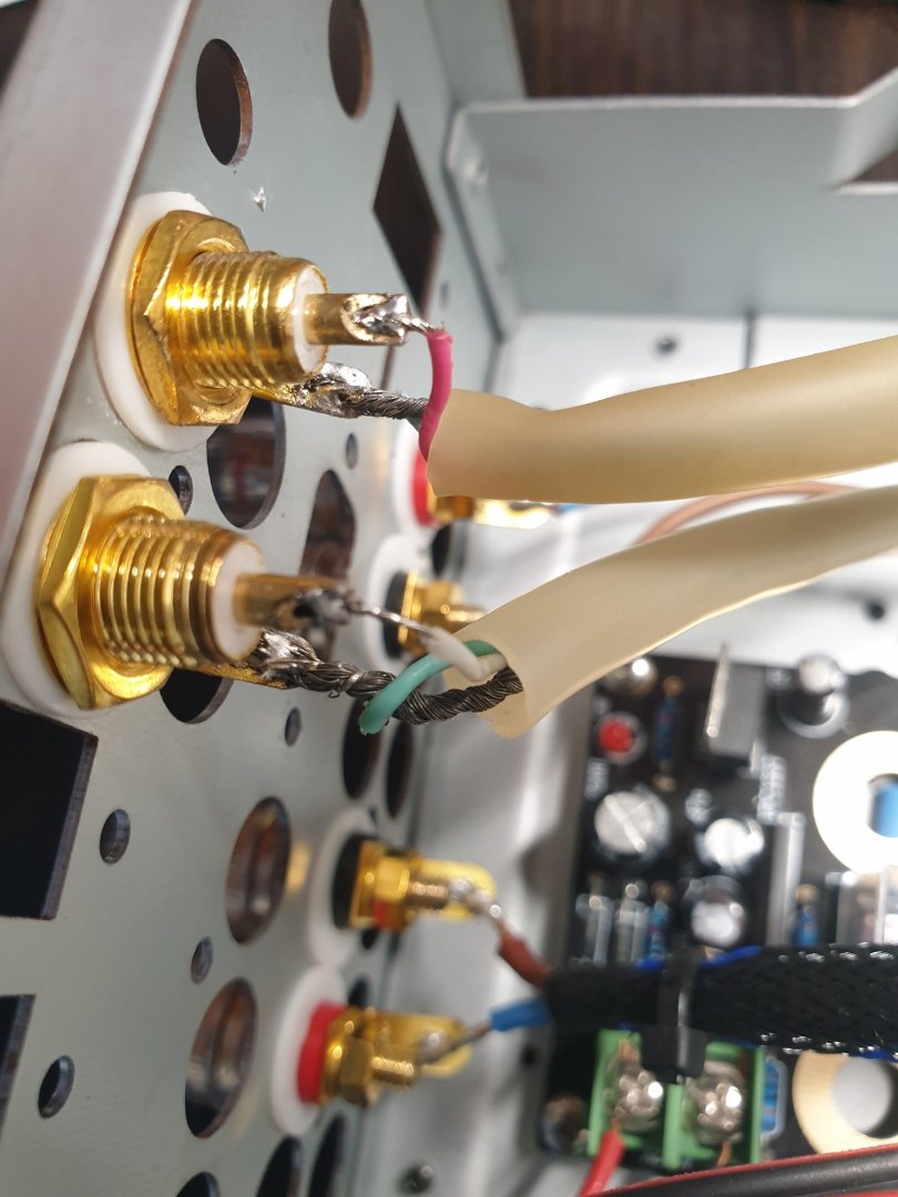

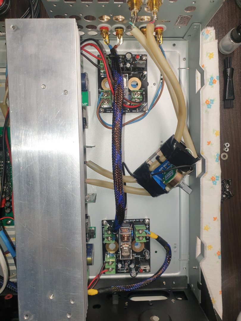

Всем добрый. Нужна помощь. В чем проблема. Идёт высоко частотный шум из левого канала. Ситуация выглядит таким образом. Провел несколько экспериментов. Если подключена одна плата, в смысле один канал,то тишина мёртвая в колонке. Не важно какой канал. Т.е. платы исправны. Местами менял, так что дело не в платах. Но как только подключаю обе платы (оба канала) из левого канала шум, и достаточно сильный. Немного меняется уровень шума, когда крутишь регулятор громкости, причем с увеличением шум практически пропадает. Что может быть? Правый канал никаких шумов,все отлично работает. Осциллографа нет, все что мог,без него сделал,все танцы с бубном провел. Уточнение,скидываю не питание платы,а отключаю регулятор громкости. становится все идеально. блок питания вообще за пределами корпуса.

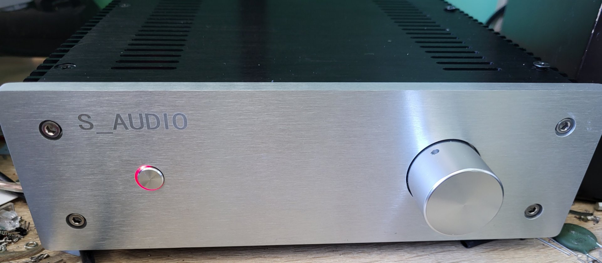

Получил корпуса из китая с лого. Жаль, киитайцы рамку забыли у лого сделать. Но и так, в общем, не плохо.
вот такие готовые аппараты на платах верс 2 можно сделать. Есть еще 5 корпусов.

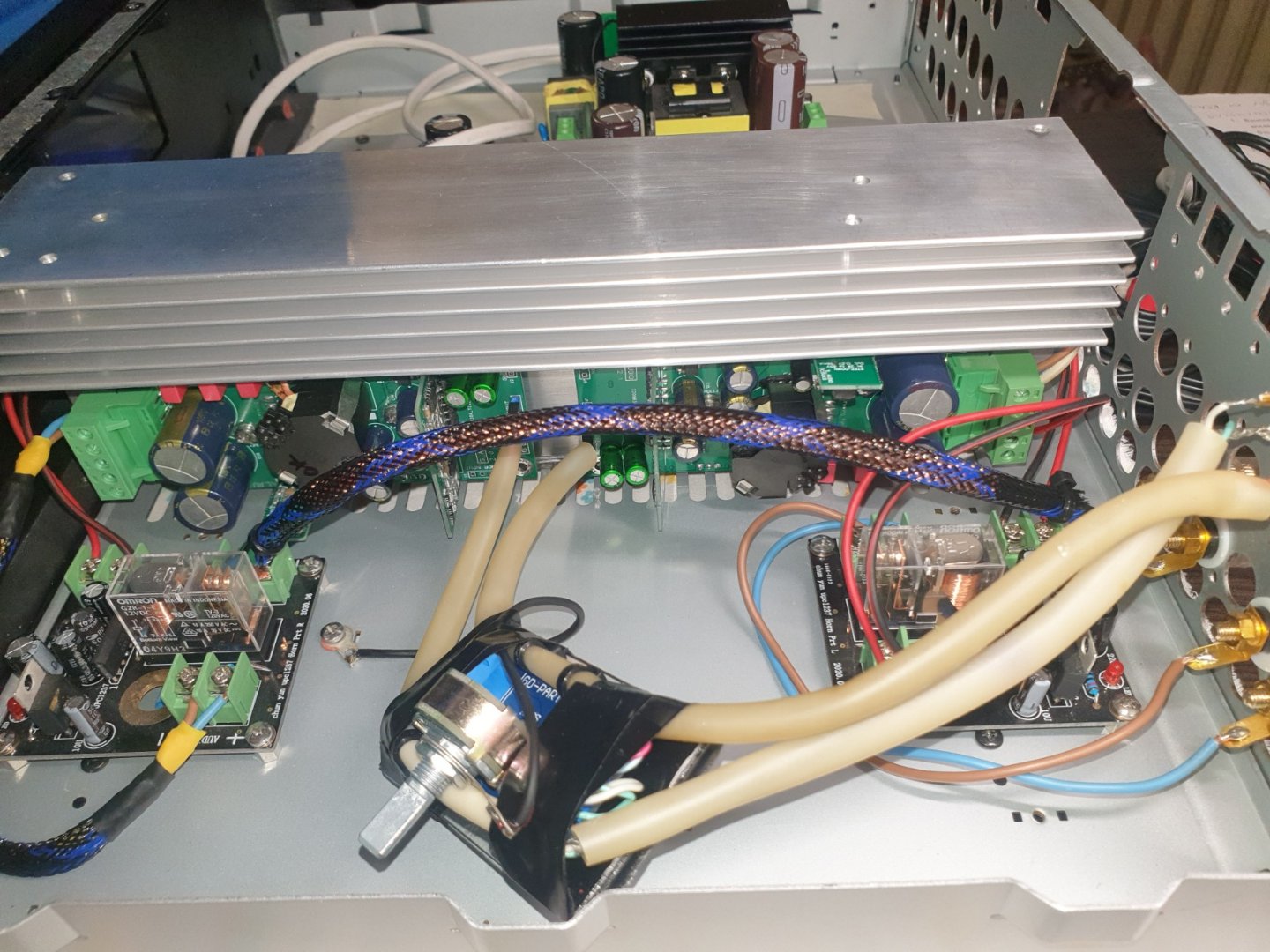

Сообщения: 1496
Стаж: 5 лет 10 месяцев
Репутация: 1287
Re: Усилитель D класса клон Purifi hb2.053
И спереди

Скорее всего все дело в цепи от входа (RCA) и до входа платы Клона. Слишком , там, все наколоверчено с экранами и сигнальными проводами) . Нужны четкие фото (в фокусе) : место установки RCA с проводами, платки с регулятором громкости, чтобы было видно распайку проводов и разъема в платку Клона , чтобы видно было распайку.
Думаю, что сокачка порылась где-то, там.

Сообщение borissen »
я тоже грешу на БП. только что делать не очень понятно. фото сделал,вроде с подключением нигде не ошибся, да и пересобирал уже несколько раз все. при входе в плату УМ, сигнальный провод идет на дальнюю ножку от надписи J1 на входных разъемах. земля соответственно на среднюю.
