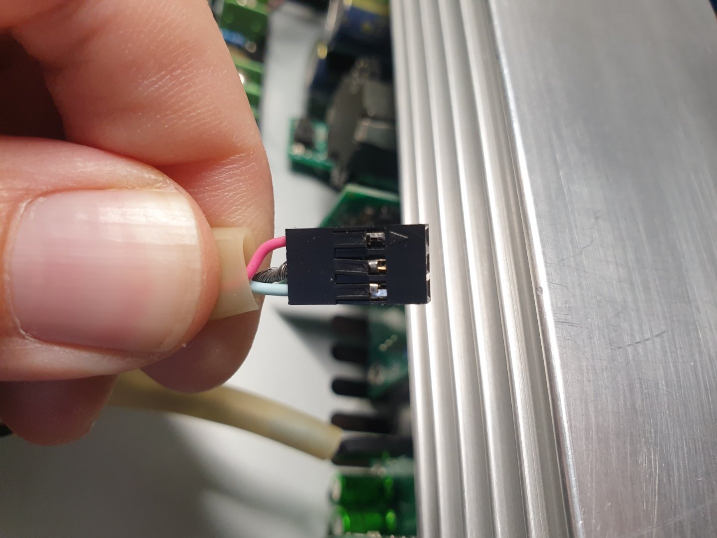

А у вас балансный выход с аудио источника?

Re: Усилитель D класса клон Purifi hb2.053
обычный cd. выход rca. но помехи и без источника.
у вас три провода идет на входе, для не балансного подключения нужно замкнуть массу, та что посередине, и один из проводов, например белый, одинаково на двух каналах.
подключал по схеме Юры. нигде про замыкание не вижу. в инструкции про замыкание есть, читал, но там вообще про два провода речь идет. без экрана. вот ссылка на звук из колонки

- Сообщения: 1443
- Репутация: 1254
Возможно проблема на плате потенциометра. Чудес не бывает, множество аппаратов сделал по подобной схеме, в колонках на максимуме тишина.
Подключение в режиме single ended (не симметричый сигнал) выполняется с помощью заземления одного из диф входов (крайние контакты разъема INPUT) на землю. Это соединение с землей осуществляется на входном разъеме, на корпусе усилителя, а не на плате! На рисунке ниже показано подключение несимметричного (RCA) сигнала к разъему INPUT с использованием регулятора громкости (POT 10K), показан 1 канал.
Важно отметить, что подключение осуществляется только микрофонным экранированным кабелем, оплетка служит экраном и соединяет напрямую только землю конвектора RCA и землю усилителя – средний вывод разъема INPUT на плате, чем обеспечивает сток напряжения помехи в обход регулятора и дифференциальных входов платы. То есть, на корпусе RCA разъема соединяются оплетка и одна из жил кабеля, смотрите рисунок выше.
тоже менял. изначально стоял рекомендуемый Алексом РГ, та же история. понимаю что чудес не бывает, но вот как есть,подключено все по инструкции и схеме. а может быть что то с самой платой усилителя? можно чтото проверить самому?
Подключил все на прямую, в колонках тишина. Значит проблема в регуляторе,как Юра говорил. Только я их поменял 2 штуки с одинаковым результатом. Теперь нужен совет по выбору регулятора или что можно сделать с этими. Заэкранировать сам регулятор?Sous писал(а): 25 ноя 2022, 16:45 Возможно проблема на плате потенциометра. Чудес не бывает, множество аппаратов сделал по подобной схеме, в колонках на максимуме тишина.
Попробуйте аккуратно распаять все соединения на переменнике, вообще без платки, в строгом соответствии со схемной и пояснениями Юры ,и по результату будет видно, стоит ли менять сам резистор...
