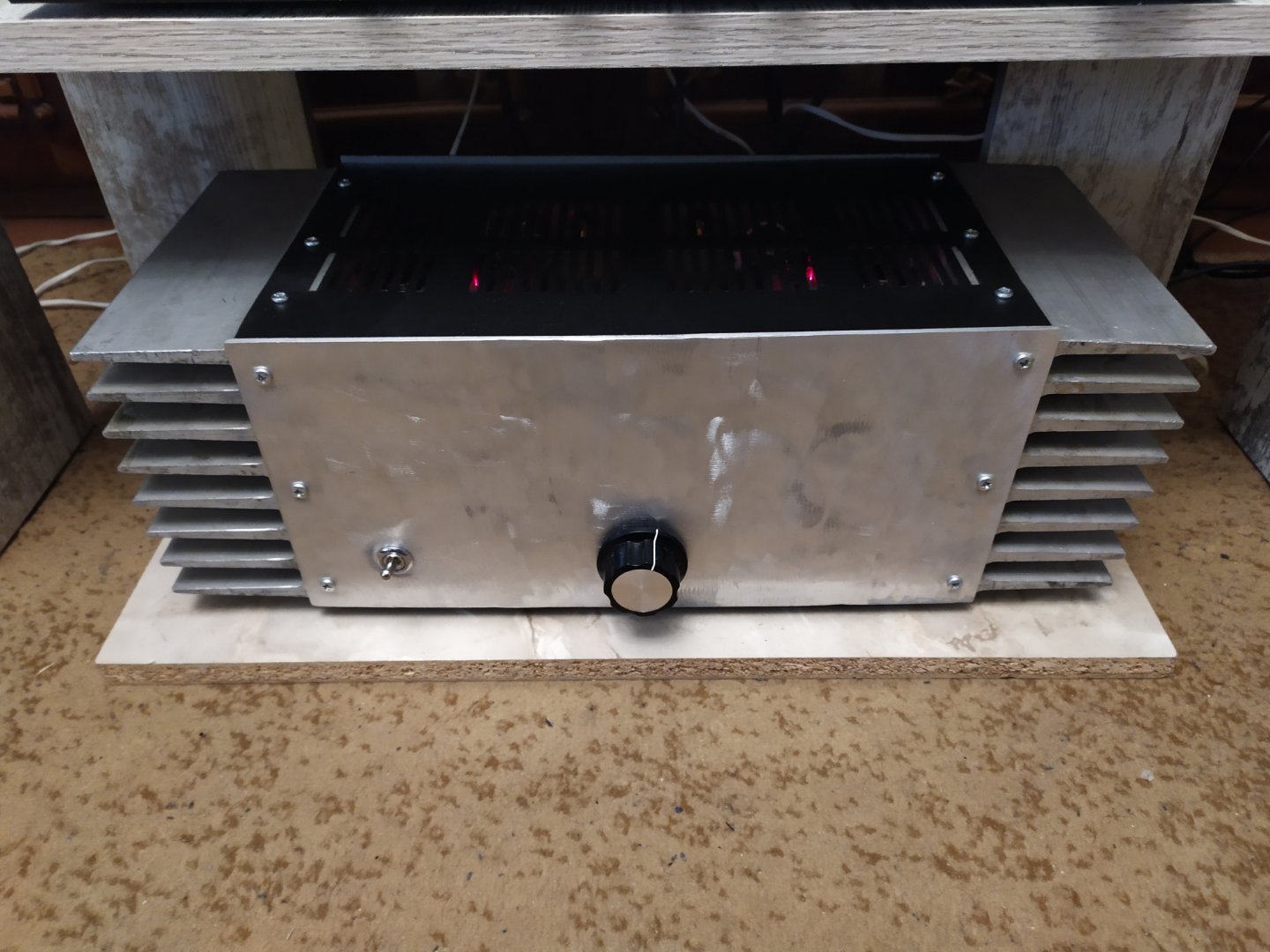

Собрал свой JLH до кучи,вставил в корпус.Вот такое чудо получилось.Звук обалденный! На выходе стоят MJ15003 ONS оригинал, подобраные .Емкости все Nichikon RD,входная стоит на 2.2мф ERO.Выходные на 4700мф х35В.Переменный резистор ALPS=50К.Напряжение 24В, стоитдва импульсника по 9А каждый.Радиаторы по 2700см.кв. каждый.Выходная мощность на 4 Ом=10,5ВТ ,на 8Ом=8,5Вт.Ток покоя =1,3А. Единственный недостаток,пока транзисторы не прогрелись,в акустике гробовая тишина,фона нет вообще,потом появляется такое неприятное " З-З-З-З-З-З-З " жужжание,его не очень слышно,но если рядом стоять то слышно.Кто что может подсказать? Я думаю на выход импульсника может прицепить C-L-C цепочку?

Дросель буде чималий за розмірами...
Радіатори у вас трохи не "по феншую" - для більш ефективного охолодження ребра повинні розташовуватись вертикально.

Для импульсника, достаточно 10 витков на феррите.

Ваша правда...Ніяк не звикну, що треба вже привчати себе до ІБЖ ;)
Знаю що не по феншую, :lol: інакше не виходило по довжині,та і так гріються десь градусів 50,там одного радіатора 5кг :) та й внизу пороблені прорізі і у верхній кришці дірок наробив.На передню панель ще будуть ставиться два стрілочних індикатора великих,знятих з підсилювачів У-100,шкалу трішки переробити треба під " Европейський " вигляд,тоді зовсім клас буде. ;)

Justas* писал(а): 07 дек 2022, 16:39 Для импульсника, достаточно 10 витков на феррите.
На кольце мотать или можно на стержне от антены? Кольцо с компутерного БП подойдет? ;)

Феррит от антенны не подойдёт. В БП бывают на на небольшом стержне. Или на кольце (распылённое железо). Обычно жёлтого (жёлто-белого) цвета.
