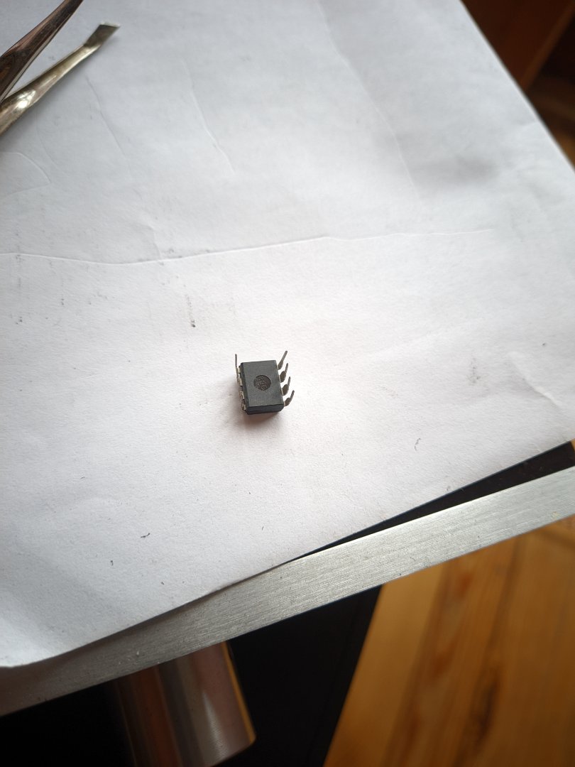

приехали muses02 с али.
инструкция как правильно установить Muses02.
благодарю Юрия за подсказку
В кроватке вырез, в ту сторону первой ногой
первая нога у muses02 это там где кружочек на лицевой панели.
позже скину развернутые впечатления о звуке.
