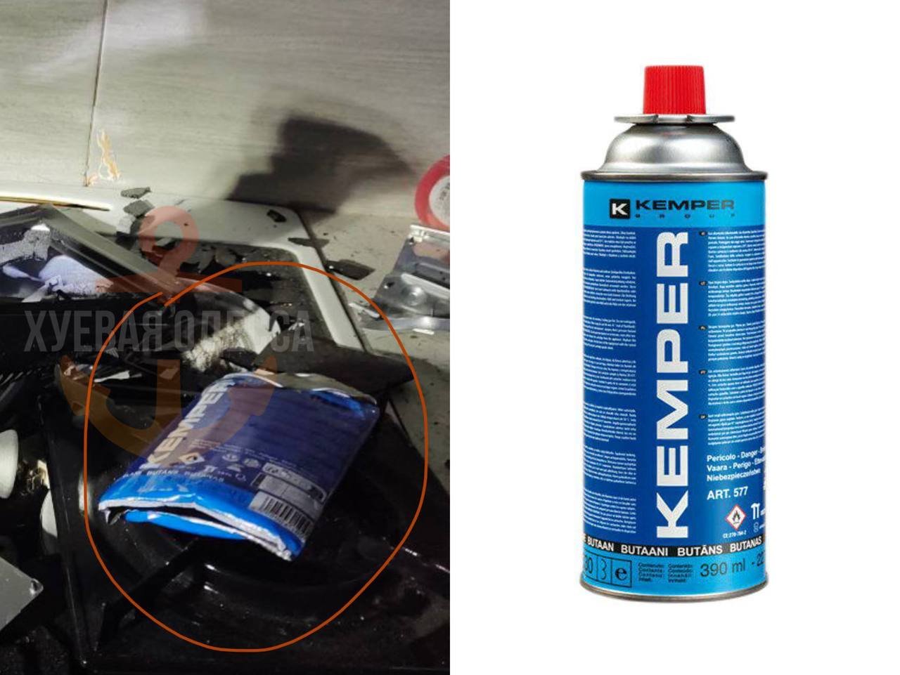

Да нормально, главное ТБ соблюдать. Тот баллончик рванул так; что то готовили на электроплите, электричество вырубили. Решили доготовить на туристической газовой, водрузив её на электроплиту. Через какое то время дали свет, электроплита заработала. :lol:
Судя по целому окну с целыми же стёклами, мощность взрыва небольшая. Но стену из "картона" вынесло. Эти человейники строит самый крупный застройщик в Одессе, родом из Индии. Строительные нормы, видимо тоже из Индии привёз. :D
Кстати, продаются переходники для перезаправки туристических баллончиков из большого баллона. Главное иметь электронные весы.

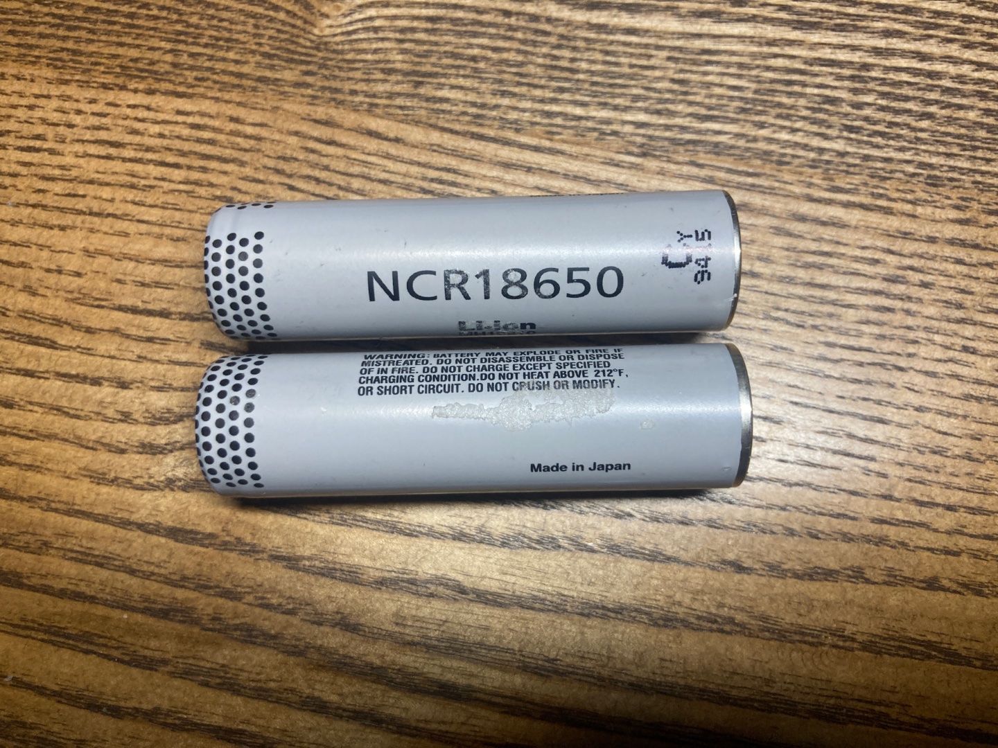

Сделал себе монстрповербанк, на али купил корпус с платой и впихнул туда 10 аккумуляторов. В наше время очень полезный девайс. Цена вопроса 8 баксов плюс аккумуляторы. В моем случае я выбрал живые аккумуляторы со старых ноутбучных батарей.

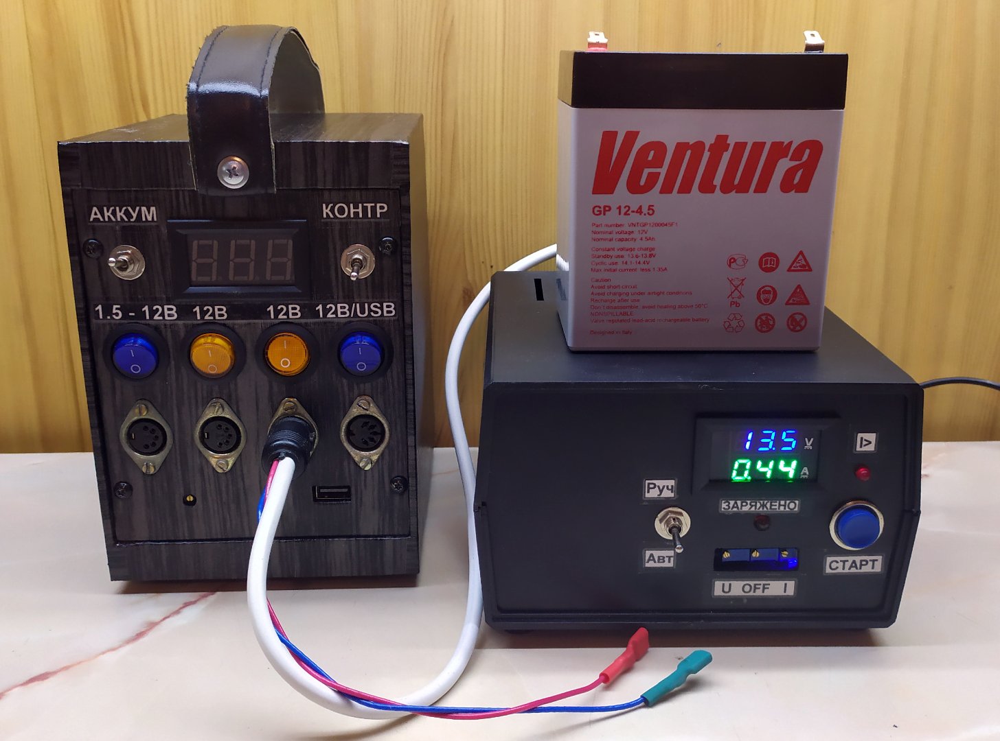

Тоже задумывался о мощной инверторной системе.
Но: «Имею желание купить дом, но не имею возможности. Имею возможность купить козу, но не имею желания». :lol:
Если напрячься, купить конечно можно, но пока острой небходимости не возникало (тьфу-тьфу).
При отсутствии света, для похода в тёмный страшный туалет, выручает аккумуляторная кемпинговая лампа.
Для остальных потребностей, купил 2 гелевых аккумулятора 12В/4,5А. Хотел один ампер на 10-15, но по вменяемой цене нашёл только такие.
Сколотил вот такой универсальный повербанк:
Запитывает 12-ти вольтовые 3-х ваттные светодиодные светильники, FM/MP-3 плеер. Есть выход на что либо менее низковольтное (регулировка 1,5-12В). А также USB зарядка QC 2.0,3.0.
Ну и заодно зарядное устройство. Пригодился валявшийся без дела БП 24В/4А, от FX-Audio - FX502S PRO.
Заряд постоянном напряжением с ограничением начального тока заряда > выключение при достижении 3-5% от С.
Можно использовать как лабораторный БП 1,5 – 24В/2A, с регулировкой тока и защитой от КЗ.
Если LM-ку поставить на небольшой радиатор, можно давать и 3А.
Единственное неудобство, многооборотные резисторы под отвёртку.

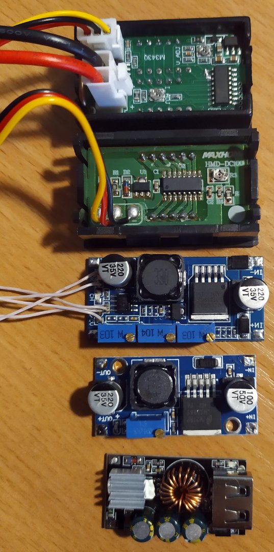

Модульки:
Устройство выключения на полевике, самодел.

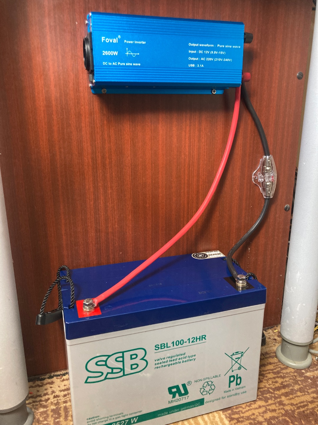

Приехал инвертор на 2600 китайских Ватт, работает нормально, тянет 1250 Вт пол минуты, потом сильно нагревается. Долго с такой нагрузкой не проработает, а если нагружать до 700 Вт то нормально потянет. Работать он будет при нагрузке около 100-300 Вт, поэтому его хватит с головой.
Подробнее читайте в отдельной теме здесь viewtopic.php?p=24811#p24811

А вскрыть и посмотреть внутренности? Может радиаторов заменить на поболее?
И снаружи поставить еще радиатор.
