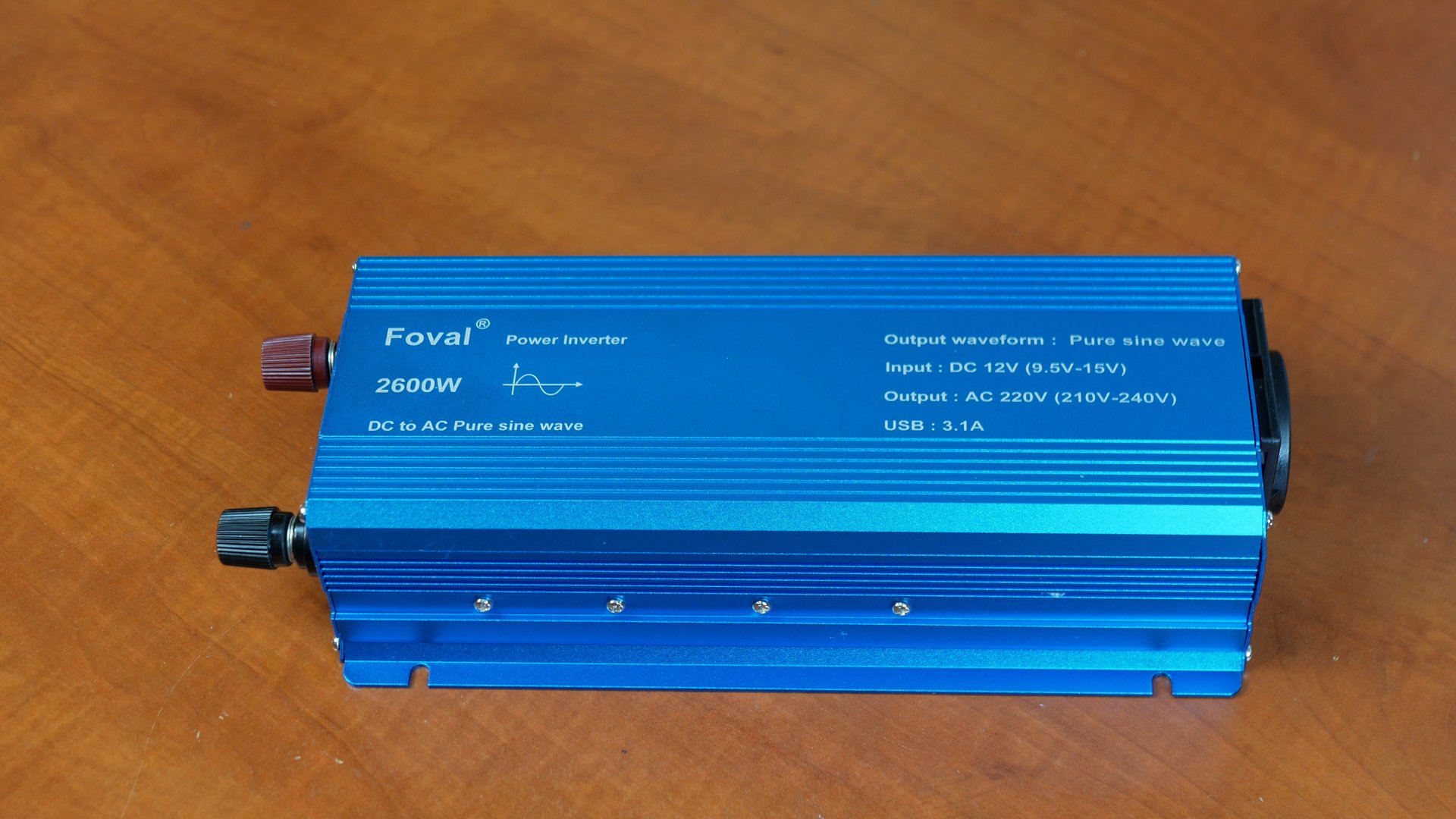

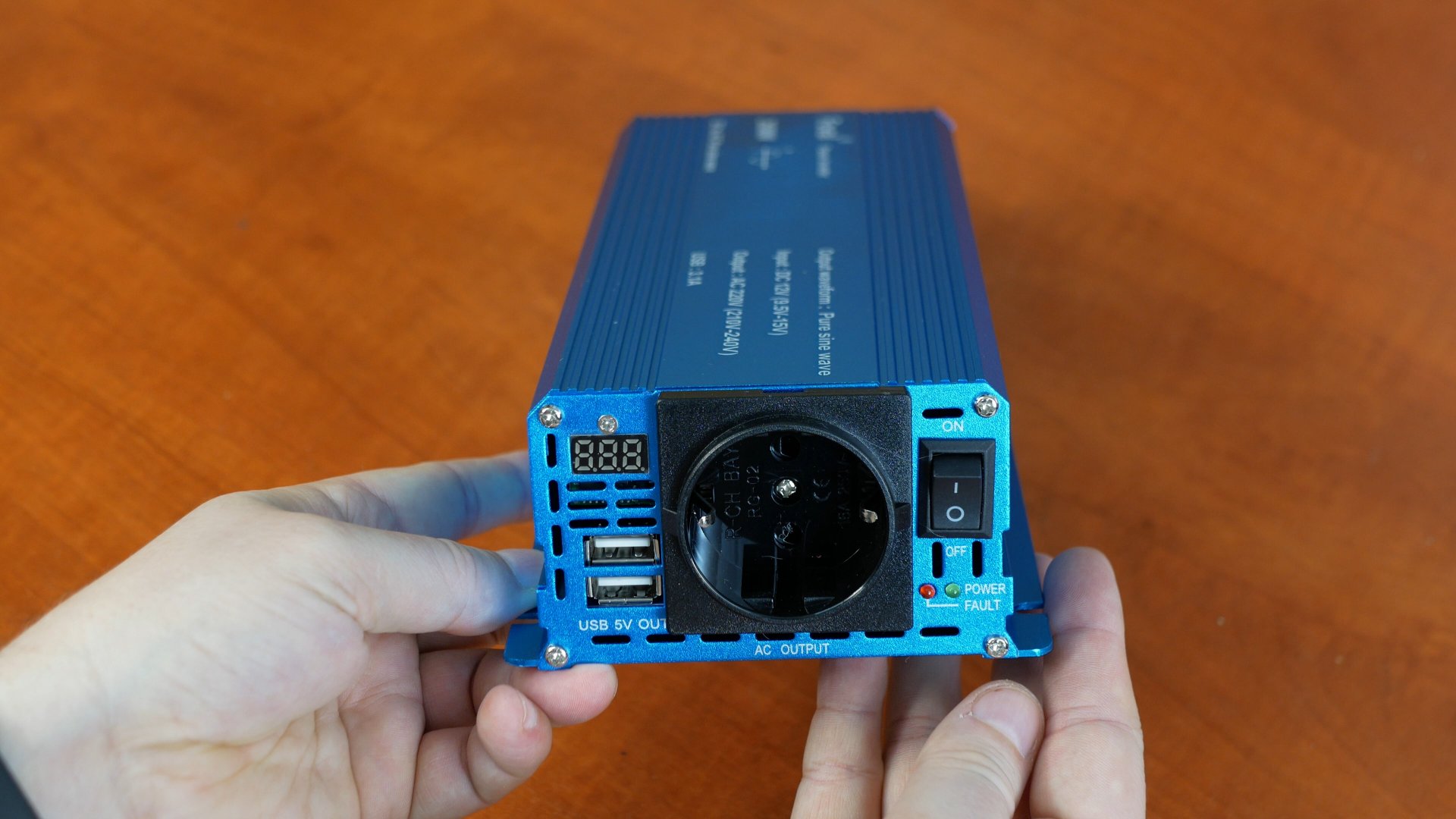

Заказал себе инвертор Foval с китайской мощностью 2600Вт, покупал здесь за 76 долларов с доставкой, (сейчас, на 03.01.2023, китайцы подняли цену до 100 баксов плюс 10 баксов доставка.)
На вид сделано качественно.

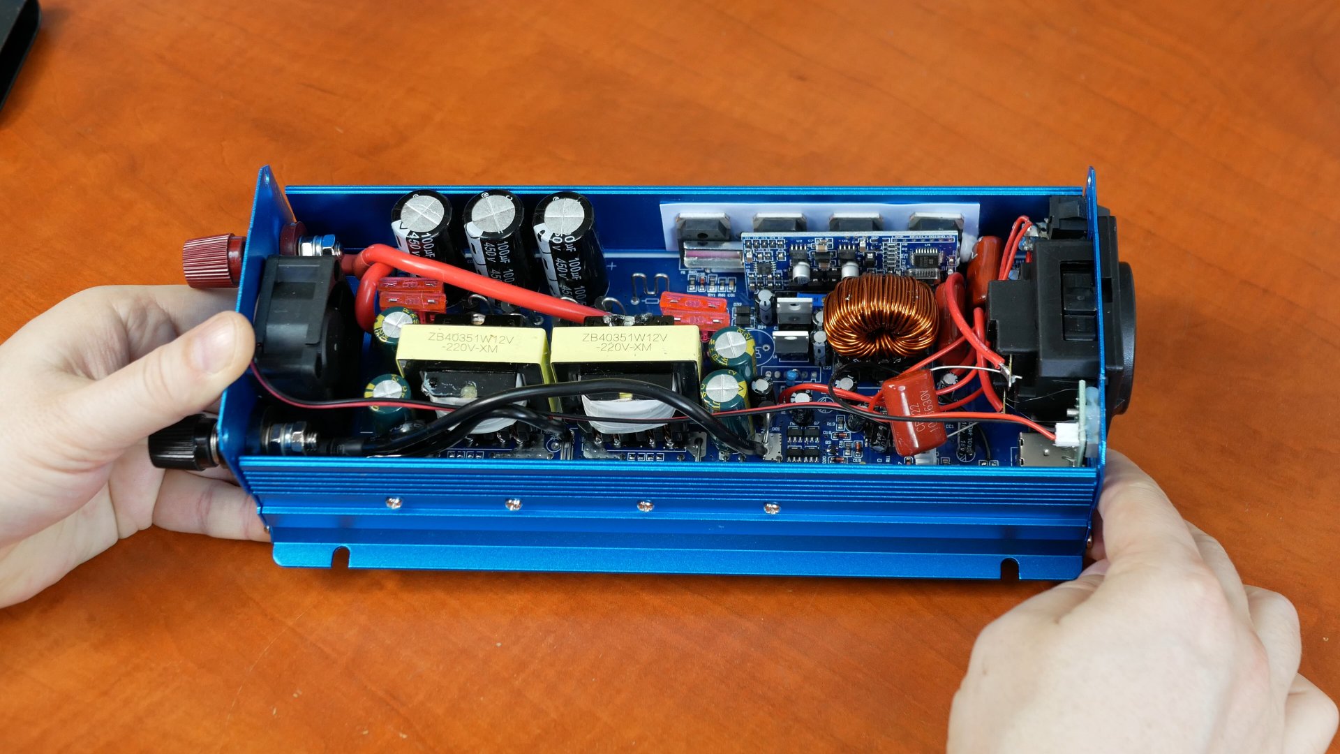

Смотрим, что у нас внутри инвертора.

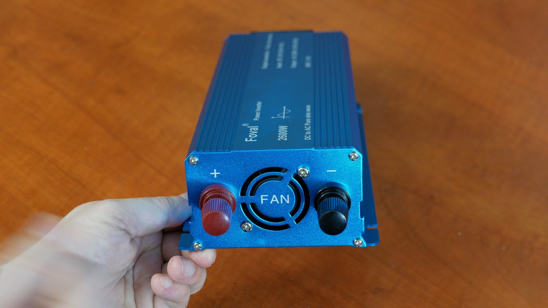

Как я и предполагал радиаторов нет, вместо них используется крышка корпуса, это не самое лучшее решение, но учитывая цену то сойдет, по остальному внутрянка нормальная.
В комплекте идут тоненькие провода где-то 6 квадратов, поэтому буду использовать с нормальным сечением 16 квадратов.

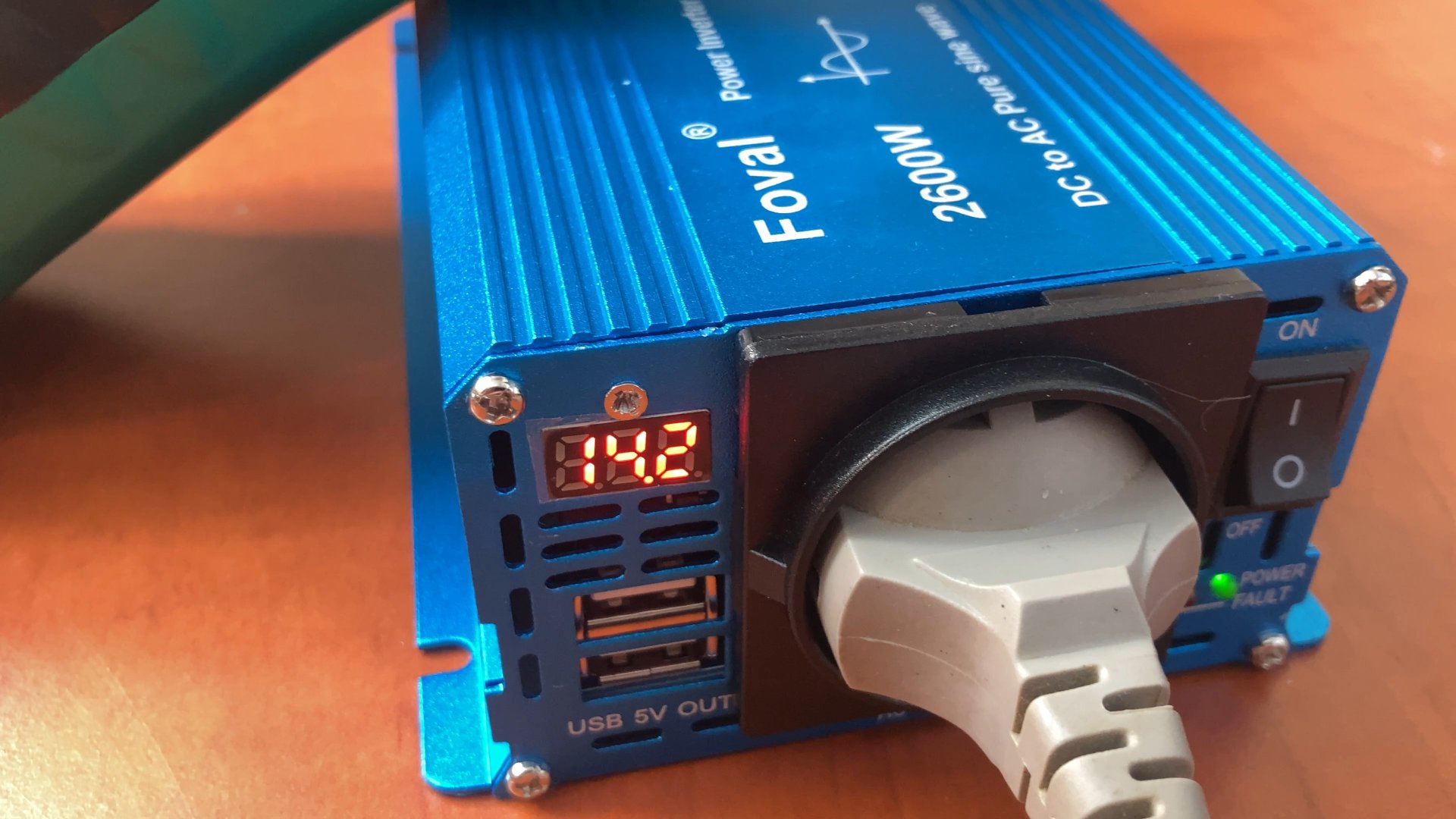

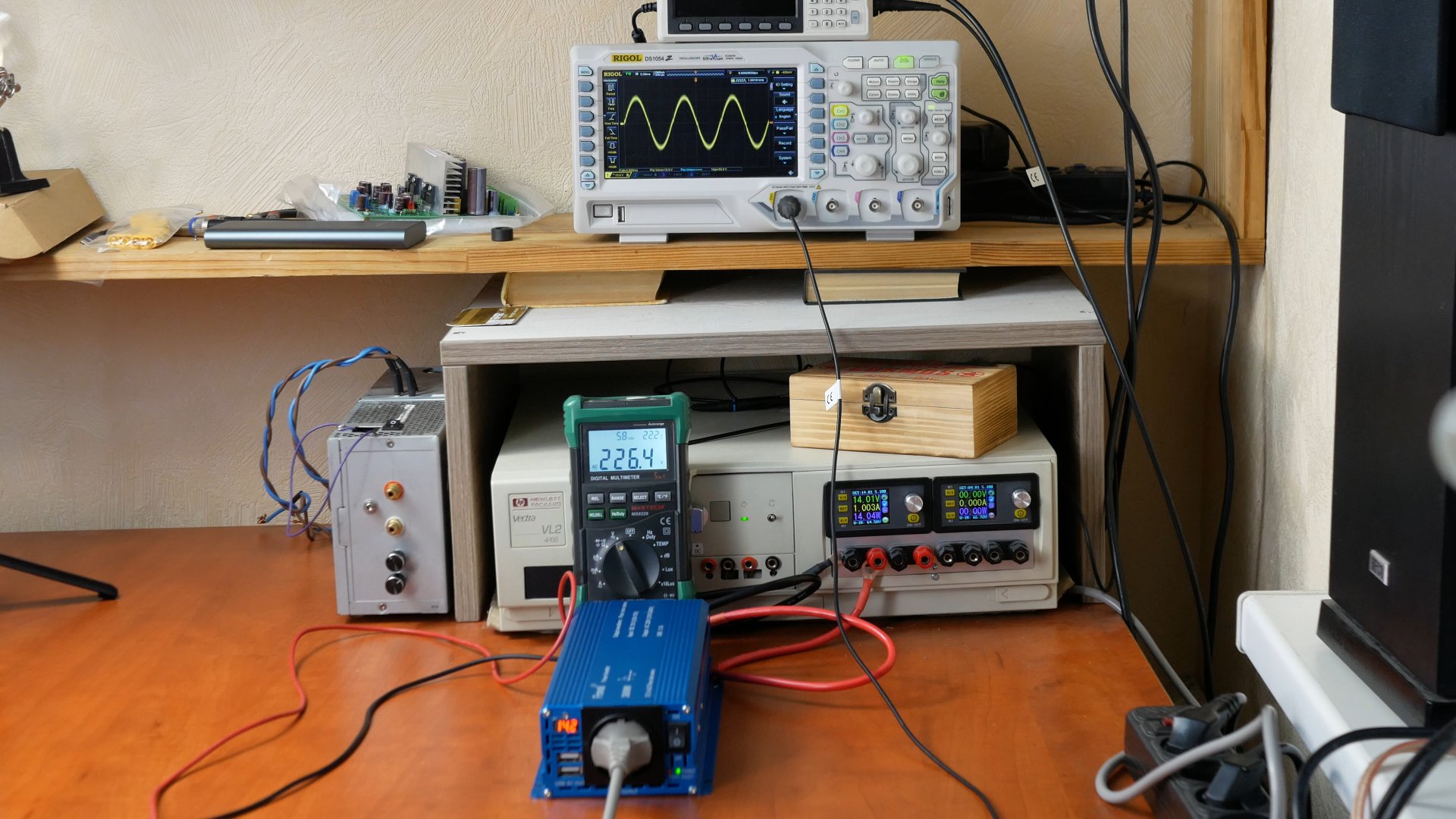

Для начала замерял синусоиду и потребление инвертора без нагрузки, получилось почти 1 Ампер, как по мне то многовато.
Вольтметр немного врет на плюс 0.2 Вольта, но в общем по нему напряжение контролиролировать можно.

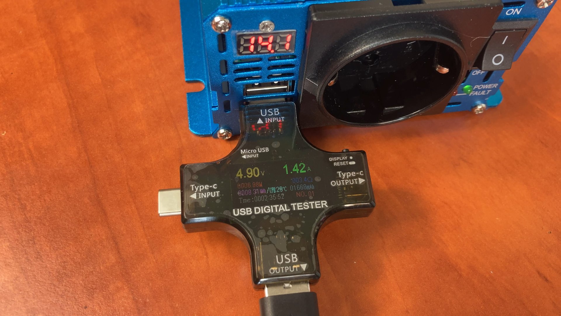

Есть два выхода USB, при нагрузке отдают 1.42 Ампера, вобщем можно подзарядить телефон или повербанк.

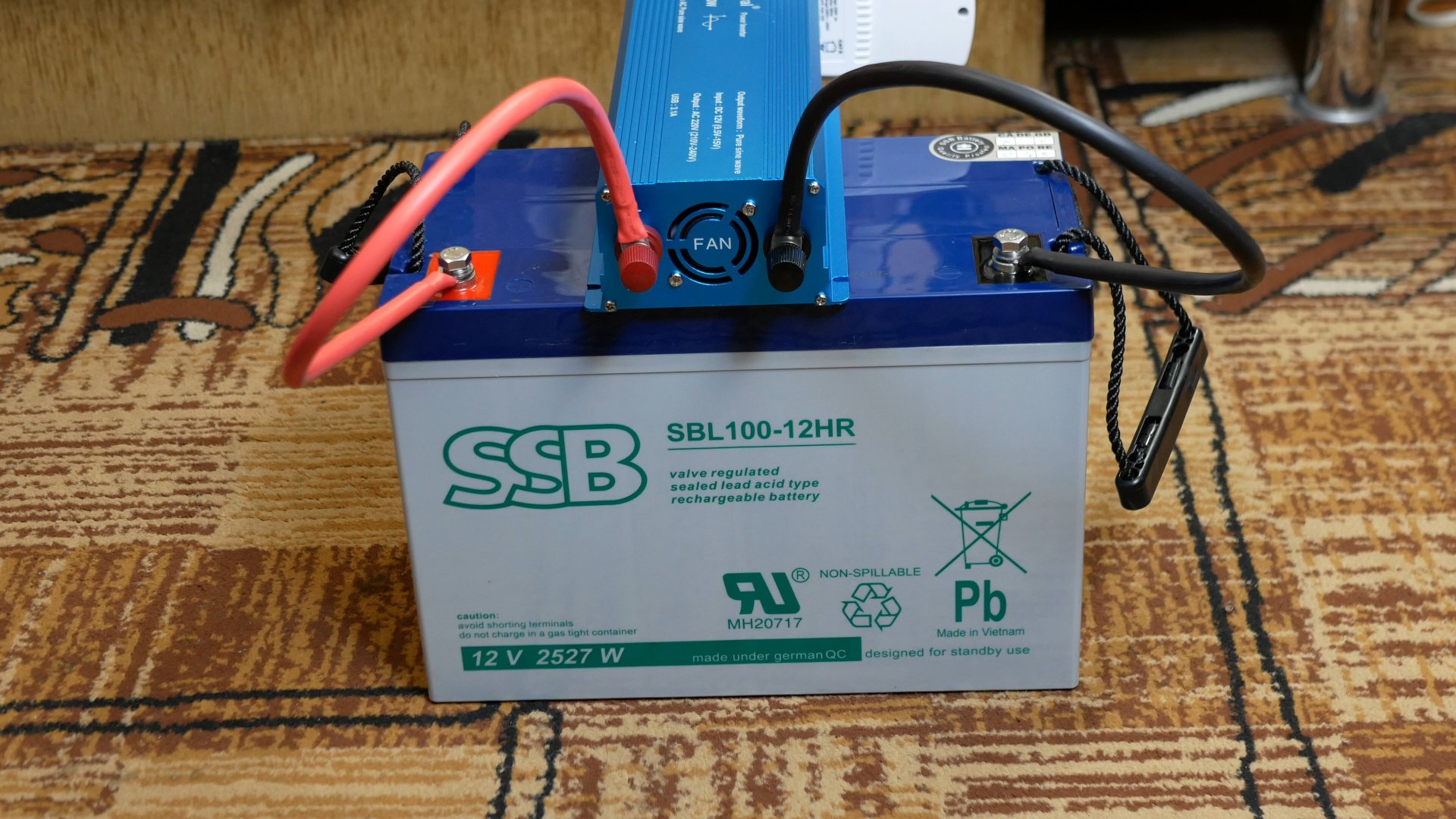

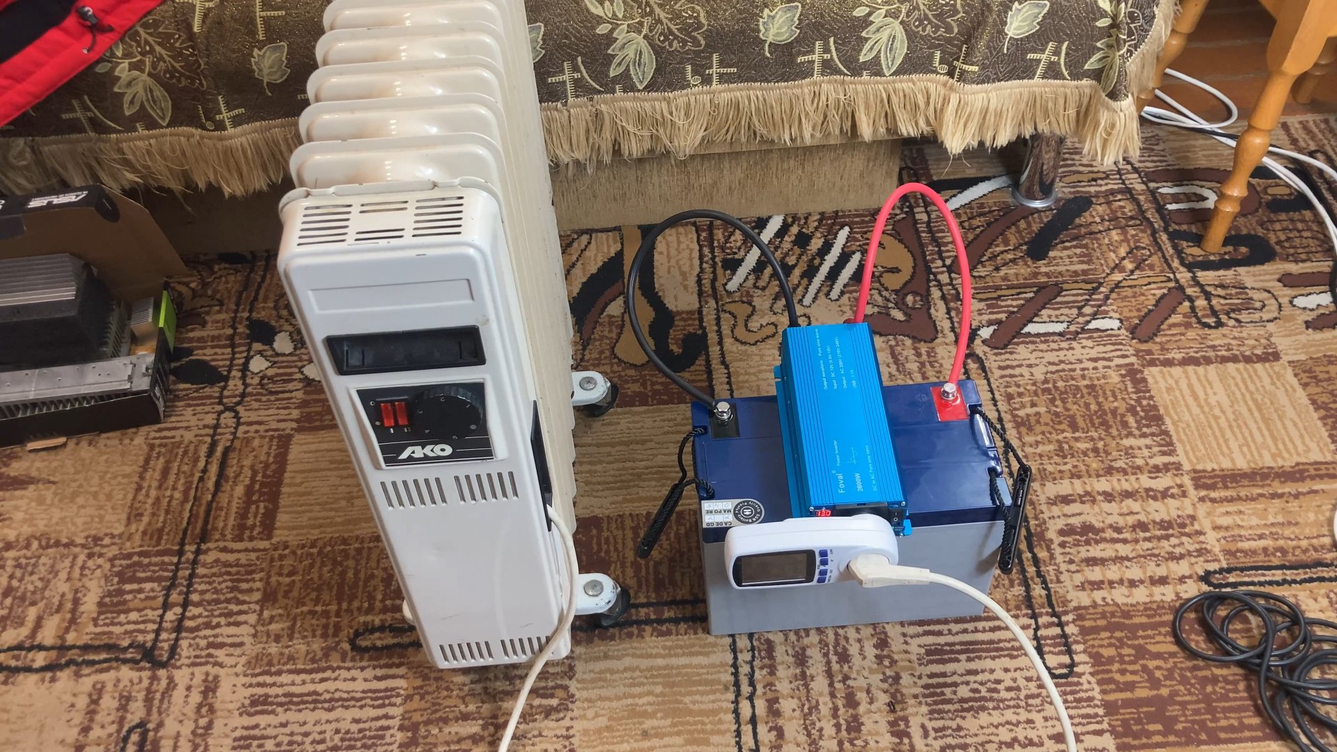

Подключил инвертор к аккумулятору SBL100-12HR проводами 16 квадратов и буду тестить.

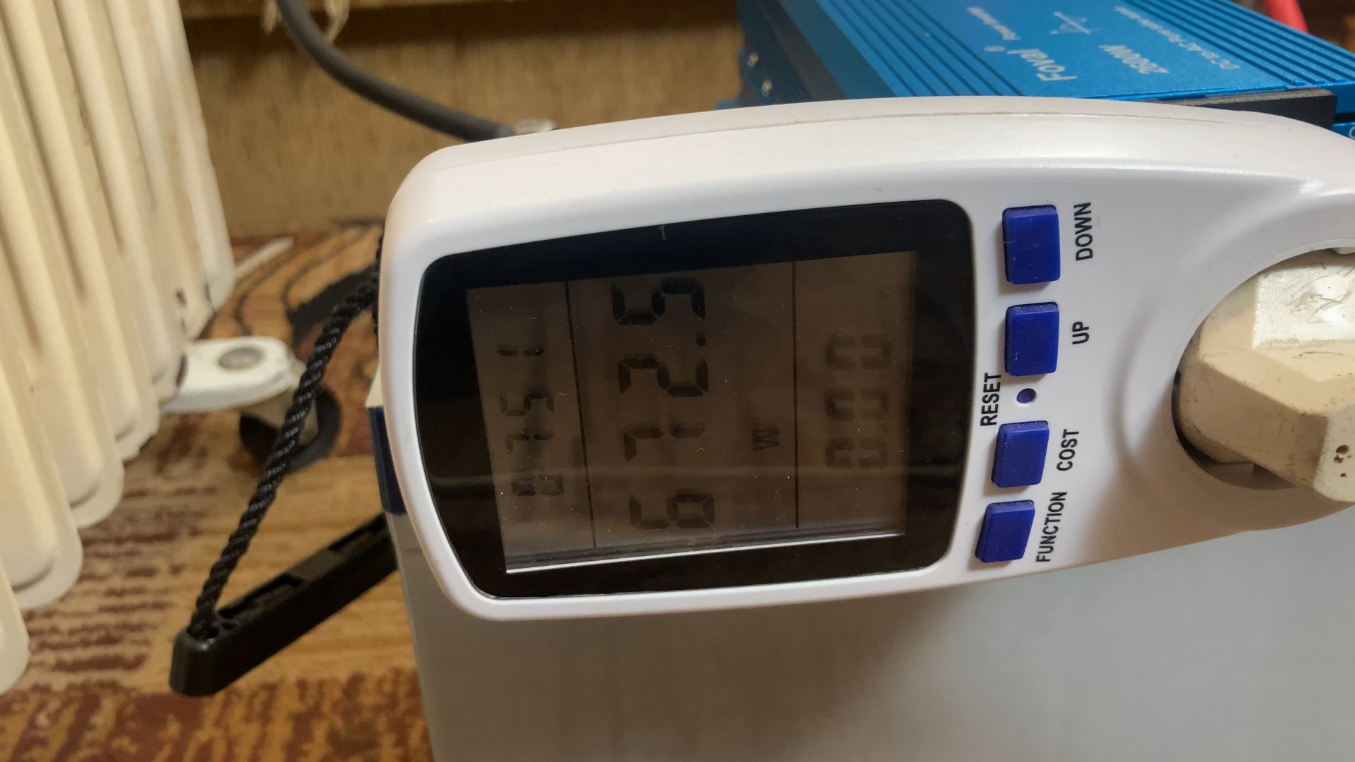

Нагружать буду обогревателем, через Ватт метр, посмотрим сколько сможет выдержать инвертор.
При нагрузке 672 Ватта инвертер работает отлично, особо не греется, а вот нагрузив 1222 Ватта, кулер работает на всю, но из-за тоненькой стенки используемой под радиатор он не может ничего там охладить и корпус греется градусов до 80 за 30 секунд, дальше я не рискнул продолжать тестирование.
Без нагрузки инвертор выдает 225 вольт а с нагрузкой 232 Вольта, что очень даже хорошо.

Alex, замените "резиновые" термопрокладки (которые на ключах) на керамические. Это поможет им работать в гораздо лёгком тепловом режиме.
И потянет он мощность без перегрева.
