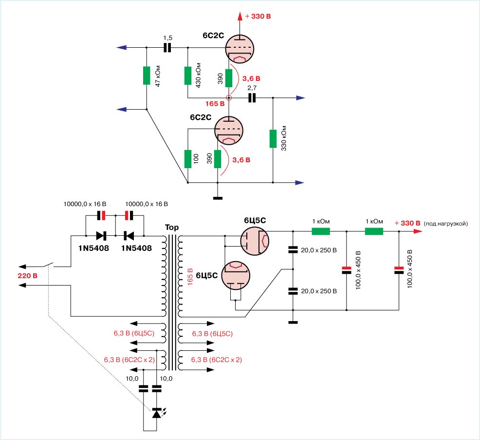

LinuxManiac писал(а): 17 авг 2021, 19:10 Всем добрый вечер.
Мне неоднократно задавали вопросы о роли/влиянии/значении лампового буфера в звуковоспроизведении.
Но уже некоторое время у меня в наличии только ламповые усилители, поэтому определить влияние лампового буфера на звук в неламповом тракте (транзисторном, "каменном", или класса Д) не имею возможности.
Спасибо Александру, что согласился послушать это устройство.
Схему прилагаю.
Схему прилагаю.
штука цікава. зберу з понеділка. якраз є лампи el84 Telefunken. хотів поцікавитися на рахунок кенотронів: вони вносять якийсь вклад в загальну картину звучання чи це так, щоб було все гармонійно? на лампах.
Сообщения: 1263
Стаж: 6 лет 10 месяцев
Репутация: 827
Re: Буфер на лампах от LinuxManiac
Так, кенотронне живлення вливає на звучання. Відсутність перемикання, зворотнього струму тощо.
Новая версия буфера - на октальных триодах 6С2С.
Вместо мощного резистора (резисторов) в катодной цепи применен источник тока на такой же лампе.
Об отличиях в звуке судить сложно – со временем попробую (если что) сформулировать.
