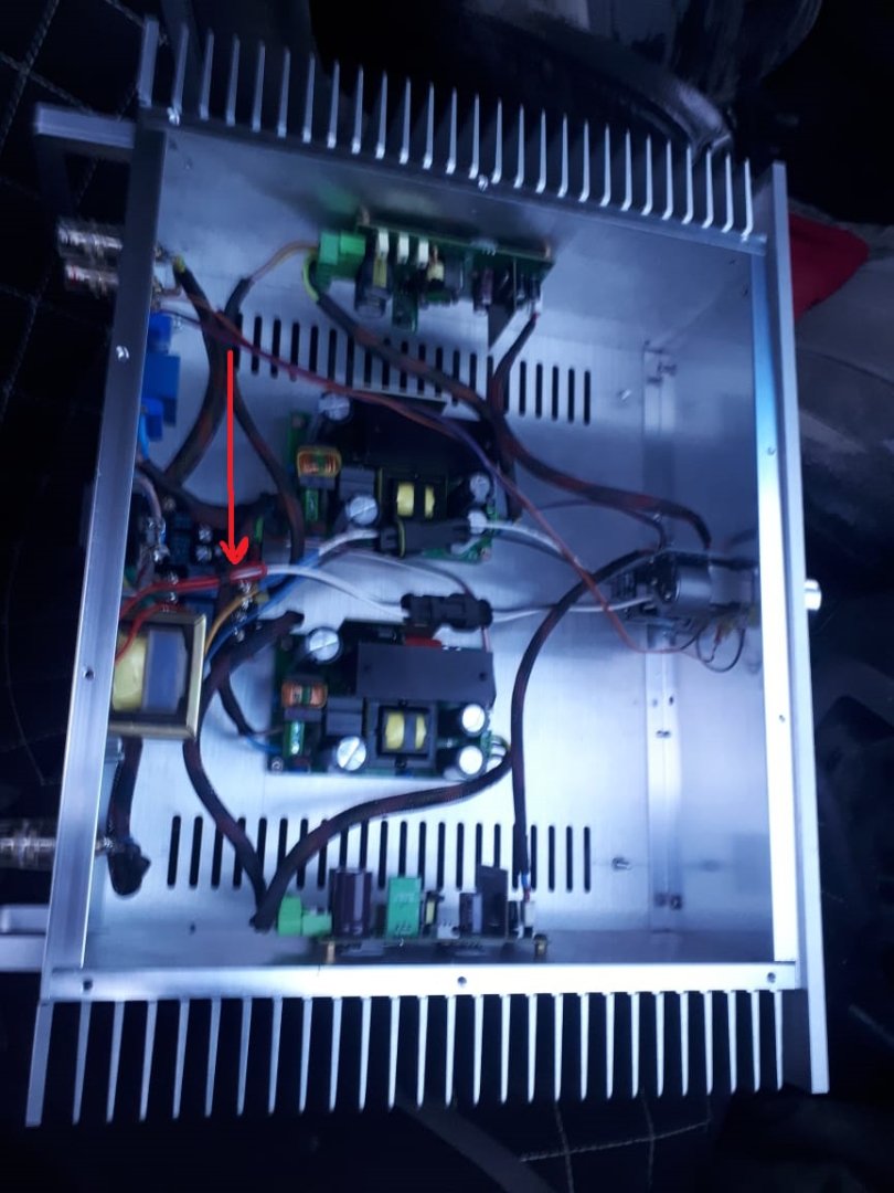

привет.наконец собрал усилитель.вопрос очень маленькая мощность.с90 не раскачивает.корвет 068 раза в два три играет громче.у меня три источника.пк.евейт р11/клон аудифильской дюны/собраный на сабрах 9038про.и вега 110.замерил линейку на пк 0.8в.евейт 1в.вега 0.75в.слушаю музыку только в формате дсд.к работе уся вопросов нет работает как калаш.усь собран на клон лайт 400вт.на каждый канал по бп 500вт.48в.что не так делаю.может нужно что нить докупить.

гдето на форуме попадалось что можно заменить два сопрота.где на какой номинал
- Сообщения: 1431
- Репутация: 1246
R15R16 уменьшить либо R17R18 увеличить
Нумерация может не совпадать,
Резисторы нужно брать парно одинаковые.

на какие примерно номиналы менять
vovan230863
- Сообщения: 77
- Стаж: 3 года 9 месяцев
- Репутация: 4
- Откуда: жезказган
- Аудио система: корвет 068.s90 Клон nСore 2_051_LITE
блин по схеме получается придется платы снимать.и к стати стойки под плату надо 5мм а не 4
- Сообщения: 1431
- Репутация: 1246
стойки лучше 5.
Главное под винты по центру платы не устанавливать
Усиление пропорционально изменению резиторов.
Если нужно в 2 раза- то и изменяйте кратно двум.
