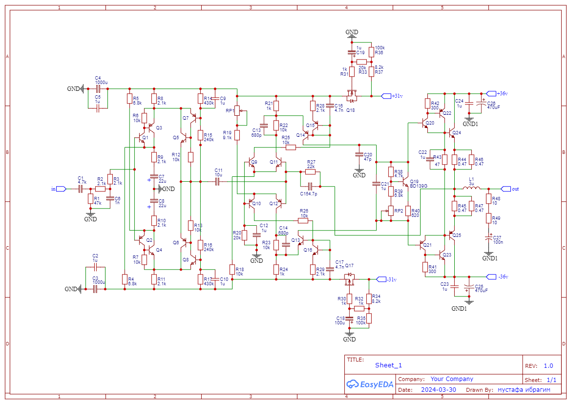

Тоже наткнулся на данный усилитель. Причём , автор выпустил улучшенный вариант , с увеличенной мощностью .
Схема заинтересовала, но - нет печатки
. Вот бы гербер от авторитетного "печатника" ...
Если кто натолкнётся, не сочтите за труд маякнуть. ( очень захотелось собрать и глянуть, прямо, заинтриговало ).

Re: Высококачественный транзисторный усилитель Соколова
напиши как соберешь
печать выложил если еще есть желание, могу поправить по желаниюDysindich писал(а): 12 авг 2023, 23:42 Тоже наткнулся на данный усилитель. Причём , автор выпустил улучшенный вариант , с увеличенной мощностью .
Схема заинтересовала, но - нет печатки. Вот бы гербер от авторитетного "печатника" ...
для любителей подвигать детальки
Проблема не в Гербере, проблема в "правильной печатке"!
При заявленных характеристиках, печатка являет собой первый рубеж гарантии качества.
(к сожалению, Вашу программную поделку не могу рассматривать , как соответствующую схеме альтернативу...
Короче, - буду делать сам! (Блин, конечно , будет комом..., однако - не Боги горшки обжигают.)
О результатах - поделюсь.
(кстати, схему-то, Вы . зачем изменили?)
Думаю не только меня интересуют ваши результаты. В последнее время возникло много споров в отношение УНЧ ВВ и УНЧ Сокол, но ваши выводы будут очень интересны.
