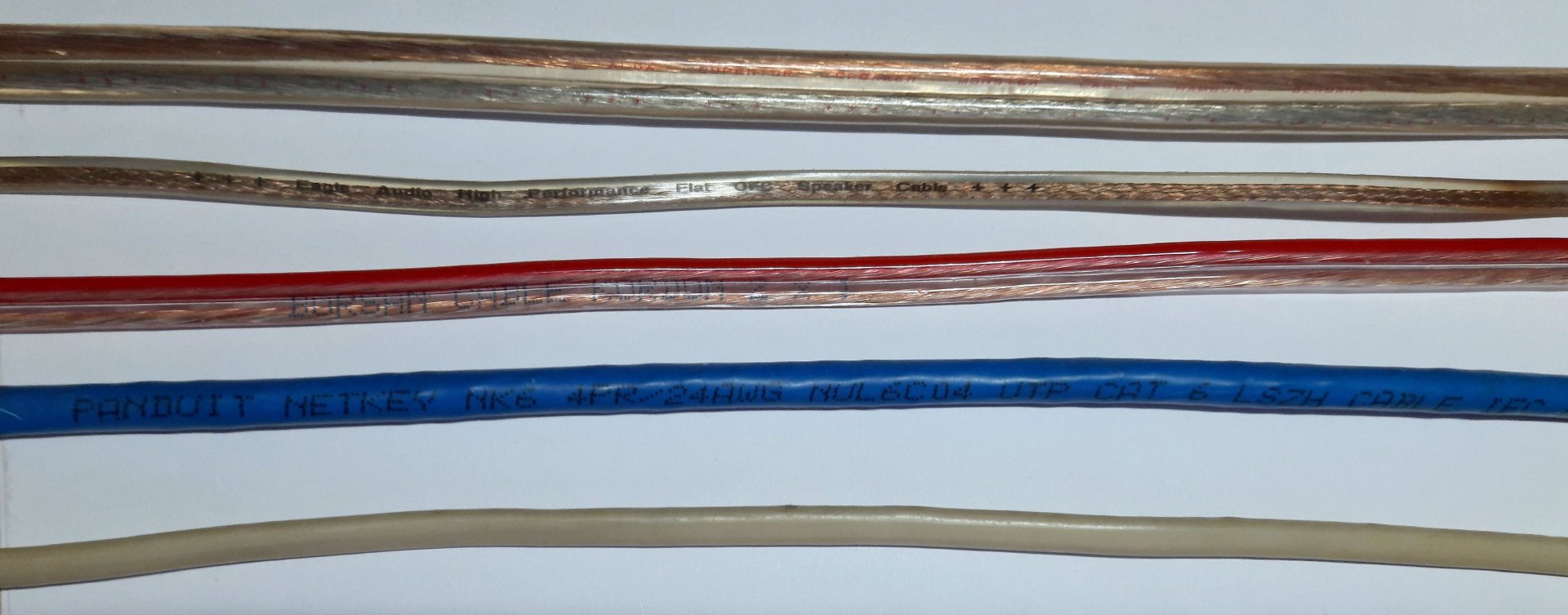

З дозволу шановного панства, трохи похоліварю...
Поки не було світла, зібрав до купи кабелі, які в різні часи прослуховував на своїй системі. Акустика, нагадаю, Triangle Mizis 108, а до того була Амфітон 50АС-022.
Отож, зверху два німця - Monster та Eagle Cable. Купив їх більше 15 років тому. Можливо навіть орігінальні, бо китайці тоді ще не дуже насідали.. Нижче турецький Borsan з Епіцентру. Взяв його нещодавно, бо всі ж кажуть "какая разніца", головне щоб мідь і опір щоб не високий, а все інше - не важливо. Синій - комповий, вита пара 6 категорії. І в самому низу - штатний до Амфітонів, що йшов у комплекті з колонками.
З компового я робив антифазне підключення, проте по звучанню він виявився самий гірший. Скоріш за все, потрібно було суворо витримати відстані між лініями, які розраховуються, а не використовувати пластикову перегородку, що була в середині кабеля. Народ, як варіант, використовував для цього пластикові кришки для банок. Виглядало це все досить кумедно.
Ну добре, може якось спробую у слідуючому житті...
Щодо німців, то не дивлячись на хороші показники (ємність та опір), нічого особливого в звучанні вони не показали - Eagle трохи краще, Монстр - мутно, мало ВЧ, не динамічно. Турецький звучав брудно, дуже спрощено. Отже, як ви зрозуміли, слухаю я на старому одороблі радянських часів. І все мене влаштовує - і тембри, і ВЧ-НЧ, і динаміка, детальність. Він, до речі, самий тонкий (0,75мм2), проте ємність невелика (64 пФ в перерахунку на 1м), всі дроти в ПВХ і зовні також. Кабелі перед прослуховуванням прогрівались. Під'єднувались безпосередньо через термінали акустики (дротами без роз'ємів). Ось така історія... ;)
