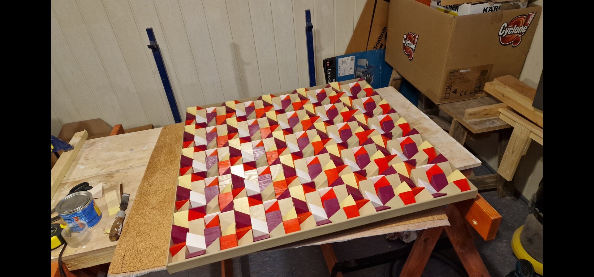

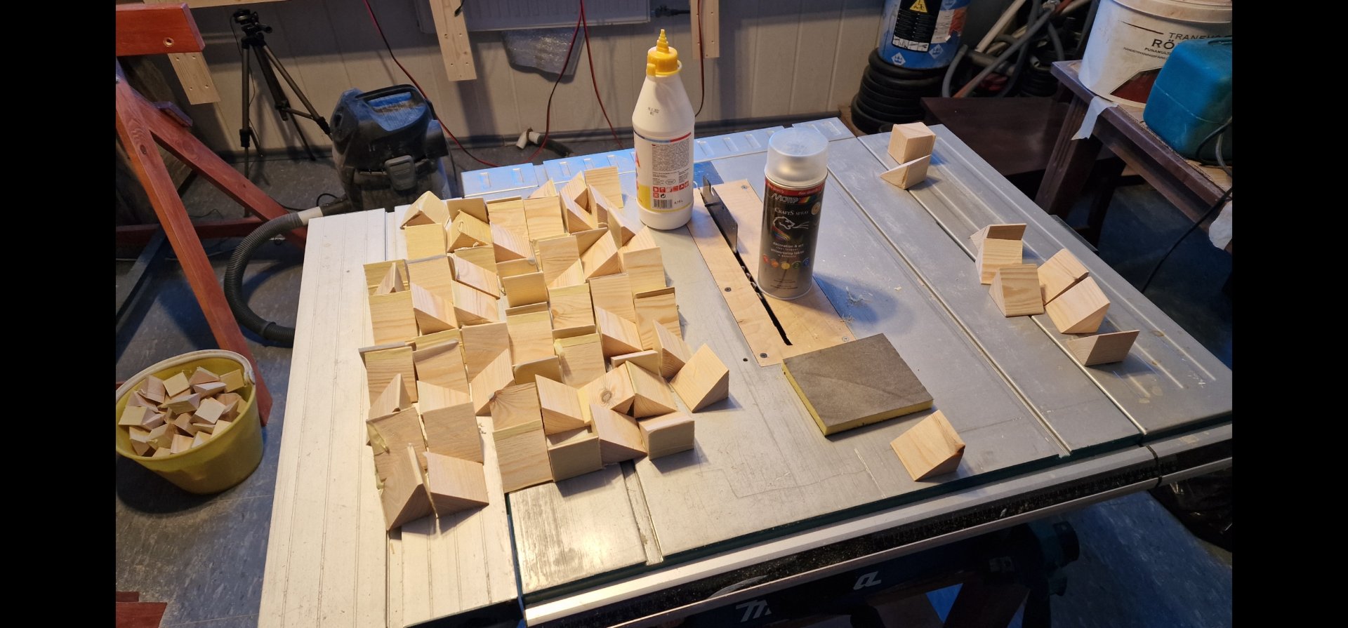

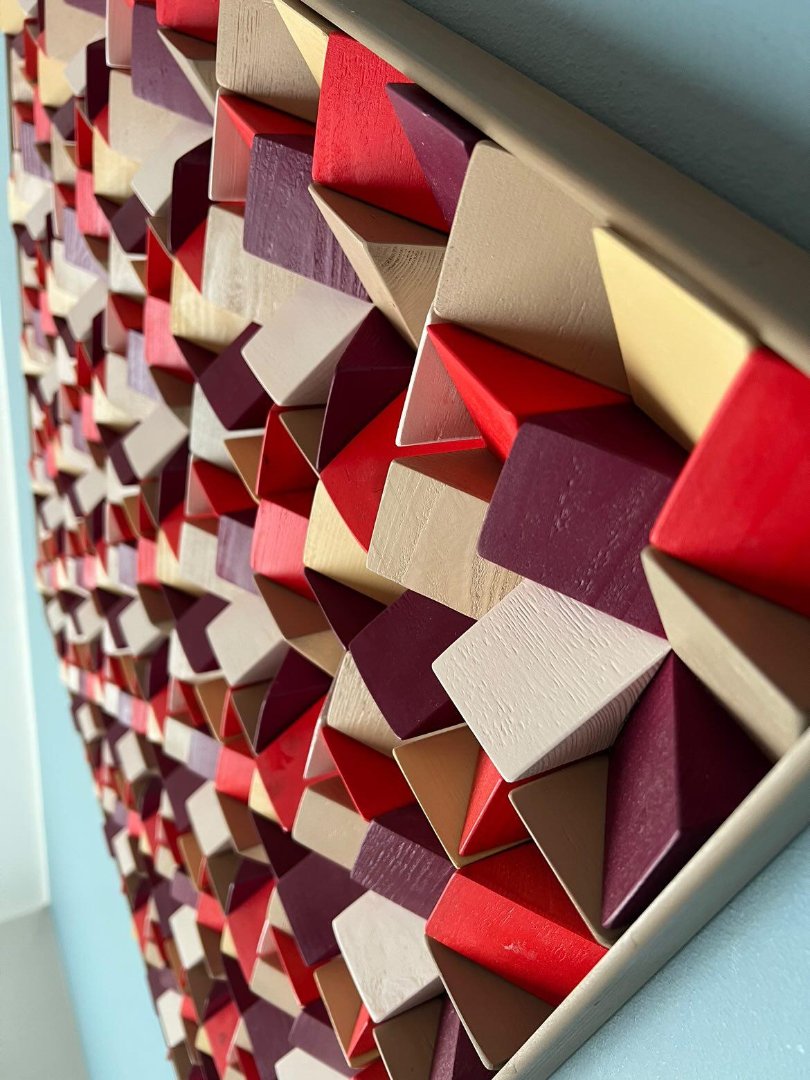

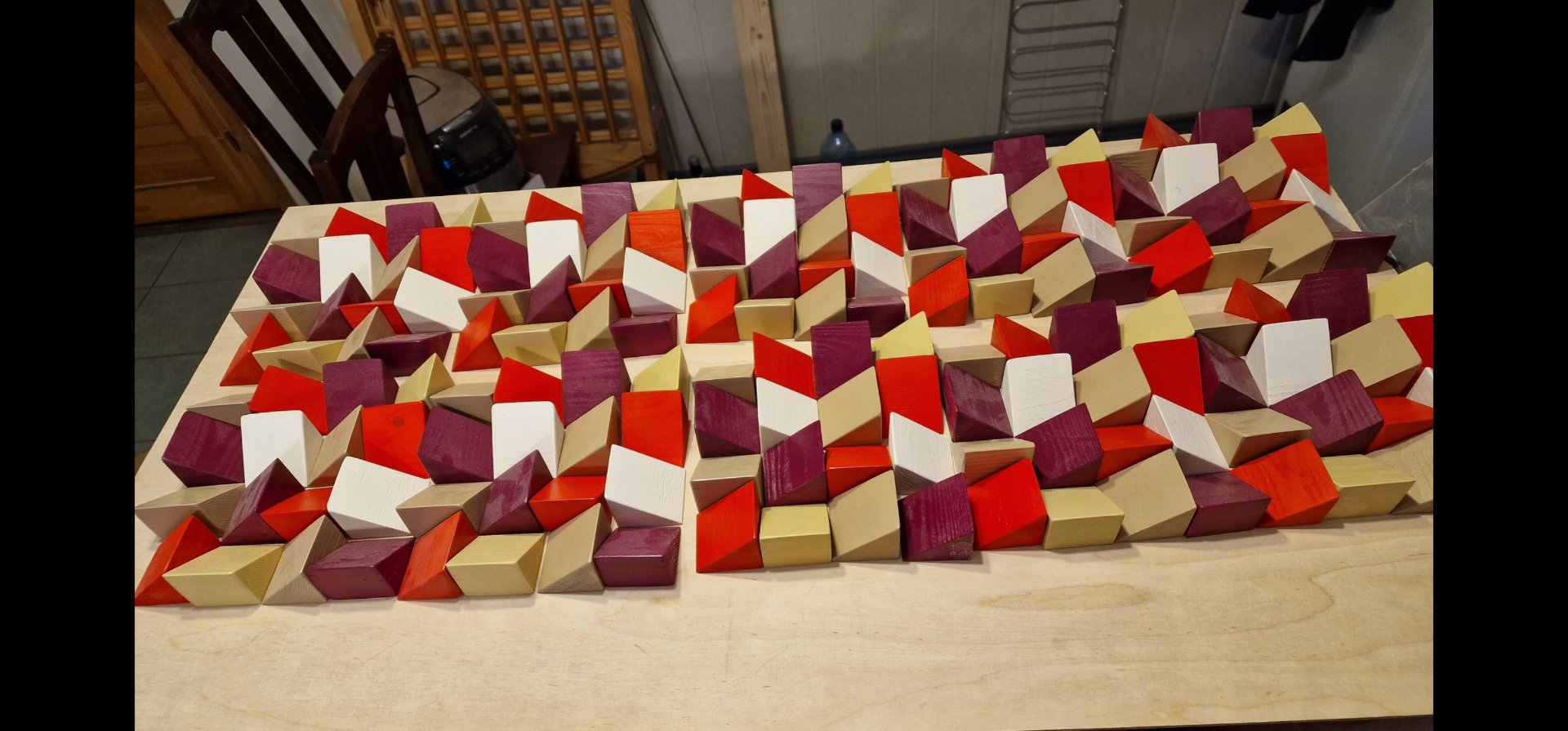

Добрый день,решил наконец-то хоть как-то обработать место прослушивания музыки,оно же для просмотра фильмов,так как за спиной голая стена решил собрать диффузор,вот что получилось,конечно правильный диффузор расчитанный по калькулятору не смог сделать,но хотя-бы уговорил дома такой поставить.Выглядит вроде не плохо.всё на клею пва,крепление спрятано за диффузор, размер 91х91см.

Такая красота, да ещё и функциональная - выше всяческих похвал!

Спасибо большое,опыта не было в построение подобного,но было огромное желаниеLinuxManiac писал(а): 15 мар 2023, 20:03 Такая красота, да ещё и функциональная - выше всяческих похвал!
